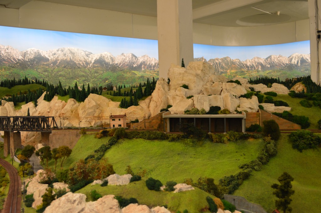

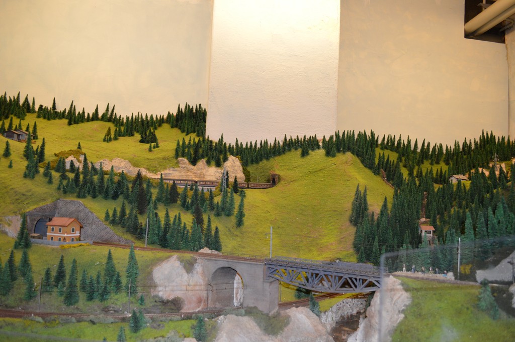

Alcune foto del plastico e il link per vedere il video, ma voglio precisare alcune cose, stavo distante dal plastico per non danneggiare niente, è ovvio, con lo zoom, su una mini videocamera bastano pochissimi movimenti che balla come niente, poco lo spazio per mettersi bene a filmare, comunque qualcosa si capisce, abbassate l'audio, è uno schifo, c'era gente quindi caos, non ho avuto tempo di mettere la musica per coprire ma l'importante è vedere come va la locomotiva
