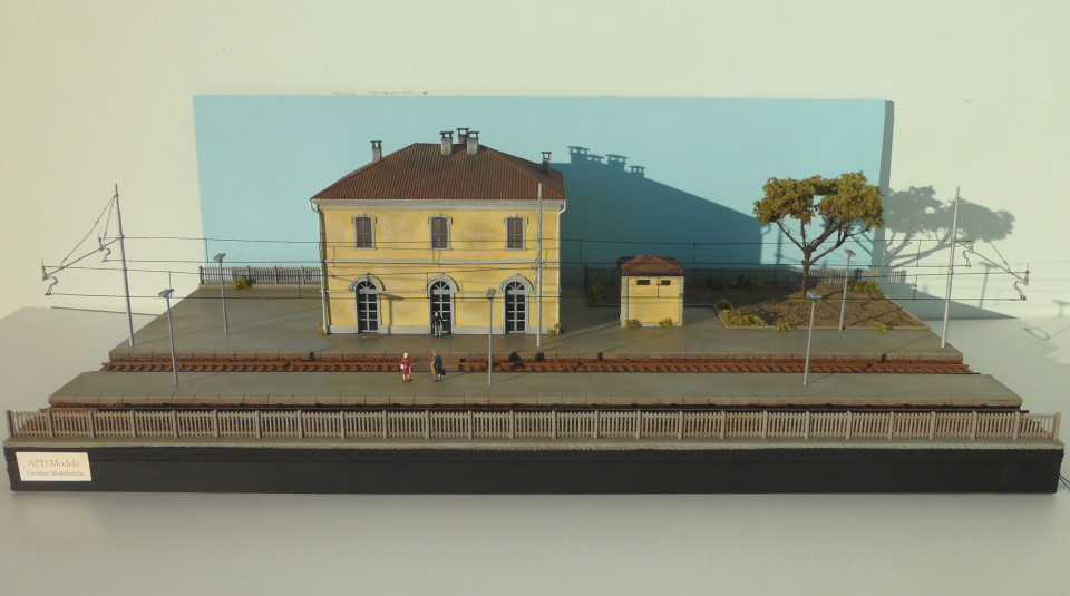

Dopo aver messo in vendita la stazione realizzata sulla base di quella Acme,vedi topic "Stazione Acme",un amico mi chiedeva se era possibile realizzare intorno un piccolo diorama,ed eccolo venir fuori nelle misure 60x35 una classica stazione FS di linea secondaria,elettrificata,con due binari divisi da un solo marciapiede.La stazione,la staccionata,i pali con catenaria provengono da varie ditte commerciali,il resto è completamente autocostruito con forex di vari spessori.I lampioni sono montati in kit,l'albero è stato autocostruito partendo da un rametto di albero vero dove sono state incollate piante della Krea,saluti.

Il diorama finito:
Immagine 184.jpg [ 120.23 KiB | Osservato 6075 volte ]
Immagine 186.jpg [ 142.69 KiB | Osservato 6075 volte ]

MessaggioInviato: lunedì 22 dicembre 2014, 18:28
Se posso darti qualche consiglio,(spero li accetterai) prova a variare la tonalità dei cordoli laterali del marciapiede, aggiungi qualche tombino,qualche panchina e qualche vaso di piante.Il lavoro ne guadagnerà moltissimo in realismo,inoltre toglierei il palo TE centrale.Le campate sono troppo corte e irrealistiche ( tre pendini, sono davvero troppo pochi) :wink:
Il lampioncino vicino al fabbricato cessi (Se puoi aggiungi della reticella o i vetri alle finestre oltre ai tubi di scolo) lo avrei messo in linea con quello del lato opposto e non sfalsato.
Carina la patinatura dei binari.Aerografo o terre? :?
Ciao :)

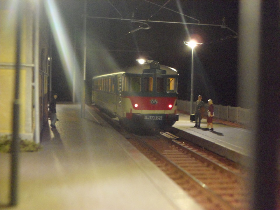

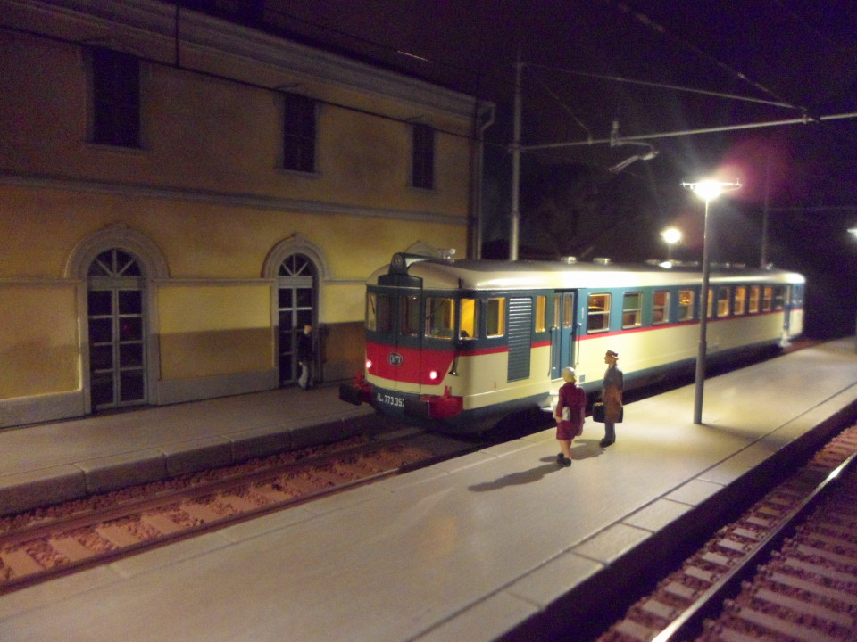

Alcuni scatti in notturna:
Immagine 178.jpg [ 142.7 KiB | Osservato 5941 volte ]
Immagine 170.jpg [ 194.7 KiB | Osservato 5941 volte ]
Immagine 171.jpg [ 168.24 KiB | Osservato 5941 volte ]
Immagine 174.jpg [ 159.72 KiB | Osservato 5941 volte ]
Immagine 141.jpg [ 147.4 KiB | Osservato 5941 volte ]

Fantastiche le vedute notturne.Trovo molto reale e bella l´illuminazione.
Sono i led originali del kit oppure li hai cambiati per altro tipo?
Complimenti davvero
Bruno

Grazie Axel,si è vero anch'io avrei voluto fare di più ma è stato un lavoro su ordinazione,lo ha voluto a tutti i costi sotto l'albero di Natale,ho dovuto lavorare anche di notte per consegnarlo in tempo,la massicciata e stata colorata ad aerografo mischiando alcune tonalità di color ruggine e terra,saluti.

Grazie Bruno,si sono i led sono quelli forniti nel kit Fermodellismo,saluti.
