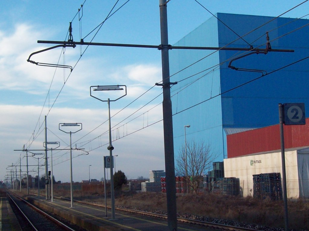

Foto scattata ad Alfonsine...
poligonazione.jpg [ 125.35 KiB | Osservato 2314 volte ]
L'aspetto che trovo curioso della catenaria è la diversa poligonazione della fune portante.
Nel binario di sinistra (deviata) l'isolatore ceramico della fune portante è posizionato all'interno dei tue morsetti della mensola, quindi anche la fune portante è poligonata così come il filo di contatto, in pratica i 2 cavi sono sempre sullo stesso piano verticale.
Nel binario di destra (corretto tracciato) l'isolatore ceramico è invece sempre all'interno o all'esterno della mensola (in base alla poligonazione), questo fa sì che la fune di contatto sia sempre centrale, mentre sia poligonato solo il filo di contatto.
E' normale avere diversi tipi di poligonazione a seconda che si tratti di corretto tracciato o deviata oppure uno dei due sistemi è comunque preferibile all'altro?

la fune segue la poligonazione del filo sul binario di precedenza perchè si tratta di fune fissa e non regolata mentre sul binario di corsa la fune rimane poligonata a zero poichè anchessa come il filo è regolato.
