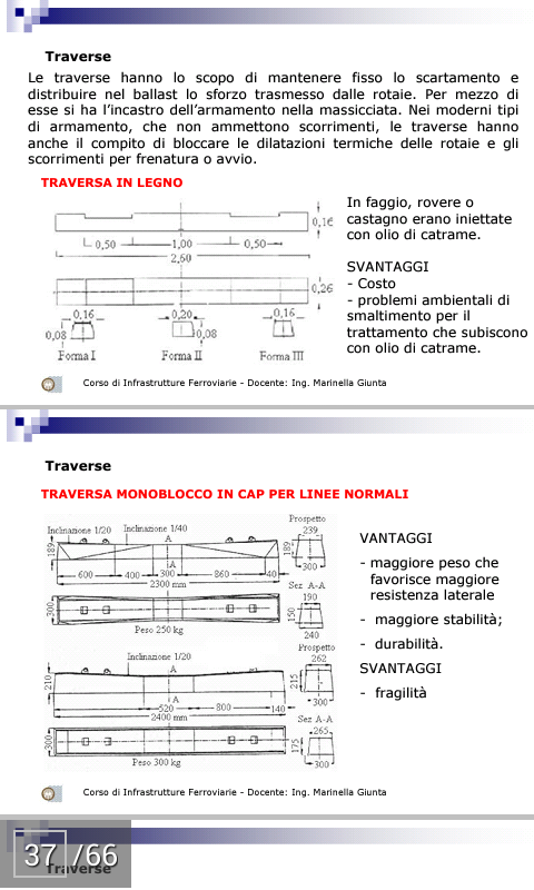

Fabrizio dove si può trovare lo stesso documento per epoca IV-V con traverse in cemento?
Emilio forse col dremel era più semplice? Complimenti per scelta realistica. Secondo te anche le traverse in cemento avranno distanza di 60-80cm?

Ok grazie ...
Io intanto ho trovato questi documenti. La fonte è quella citata al bordo slide.
