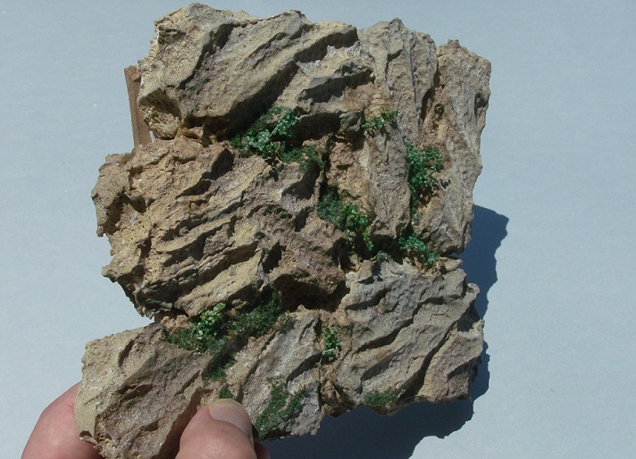

MessaggioInviato: giovedì 12 marzo 2015, 21:37
Polistirolo sagomato a caldo.Se non ricordo male ho scritto anche un articolo su TTM, mi pare il numero 47.

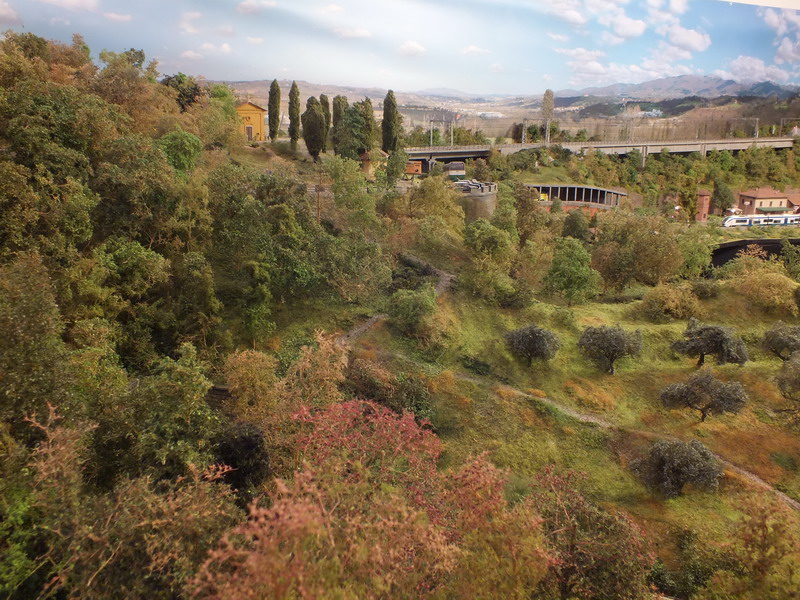

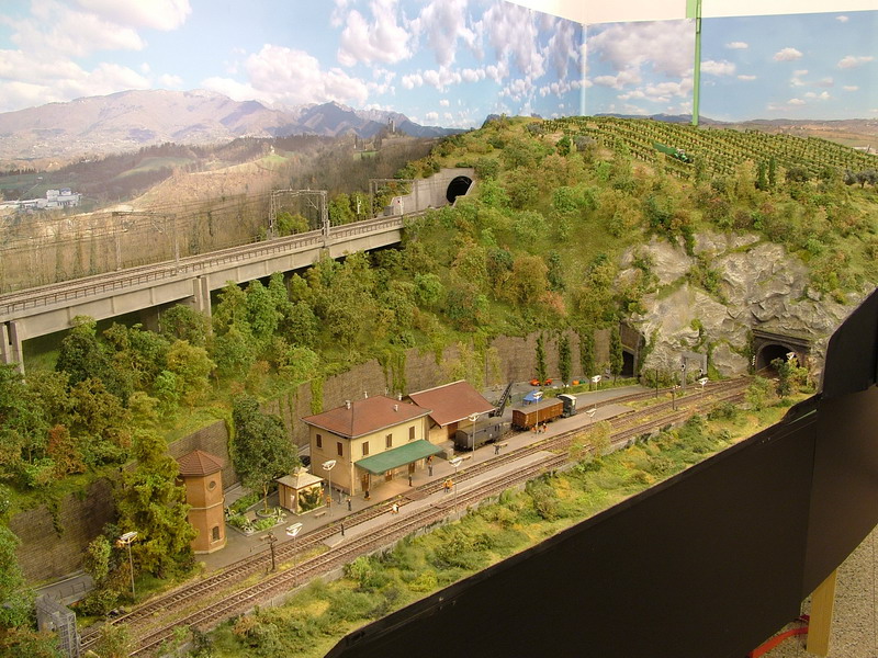

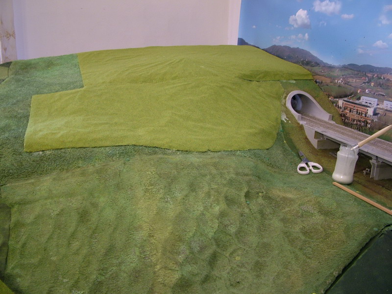

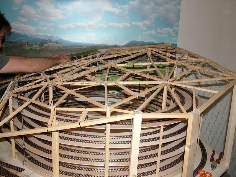

MessaggioInviato: sabato 14 marzo 2015, 14:38
Messaggi: 2844
A San Satiro abbiamo utlizzato , come descritto altre volte, una tecnica che consente di realizzare una struttura molto leggera e dal profilo desiderato, sia per colline "importanti" come quelle che ricoprono gli elicoidali, sia quelle dei profili più dolci e rilievi di minor importanza.
Listelli di legno uniti, con forellini opportunamente realizzati, dalle classiche fascette. Nessun utilizzo di chiodi e pochissima colla da legno.
Poi è logico che si rifinisce il tutto con contorno di rocce ed altro .....

 Oggetto del messaggio: Re: Materiali leggeri da cui far nascere montagne e vegetazi
MessaggioInviato: sabato 14 marzo 2015, 15:53
Messaggi: 1110
Chissà tua moglie quando vede che hai usato la tovaglia regalata dalla zia Pina!
Un sistema da copiare, grazie di averlo postato.
