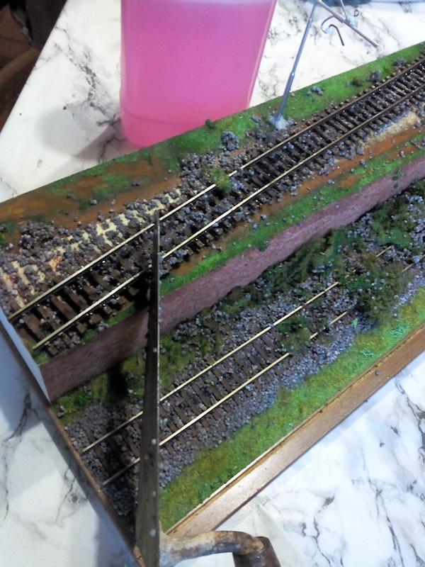

L'alcool è rimasto rosa :x non importa, come già detto tento lo stesso.
Via ai lavori:
l'alcool da risultati simili all'acqua esattamente come atteso
IMG_20150315_165351.jpg [ 172.86 KiB | Osservato 1522 volte ]
Mi è venuto in mente un piccolo pensiero… il pulivetro! …funzionerà?
IMG_20150315_173000.jpg [ 129.06 KiB | Osservato 1522 volte ]
I risultati a confronto:
IMG_20150315_181818.jpg [ 154.74 KiB | Osservato 1522 volte ]

Ciao Centu; non ho usato nessuna marca in particolare,
avevo in casa quello Coop ma va bene anche il tradizionalissimo Pulivetro.
Il trucco base è farlo agire aspettando pochi minuti (3 o 4) dopo averlo spruzzato.
I tensioattivi, evidentemente, ammorbidiscono molto e anche il vinavil più puro diventa plastico e facile da staccare a spatola.
