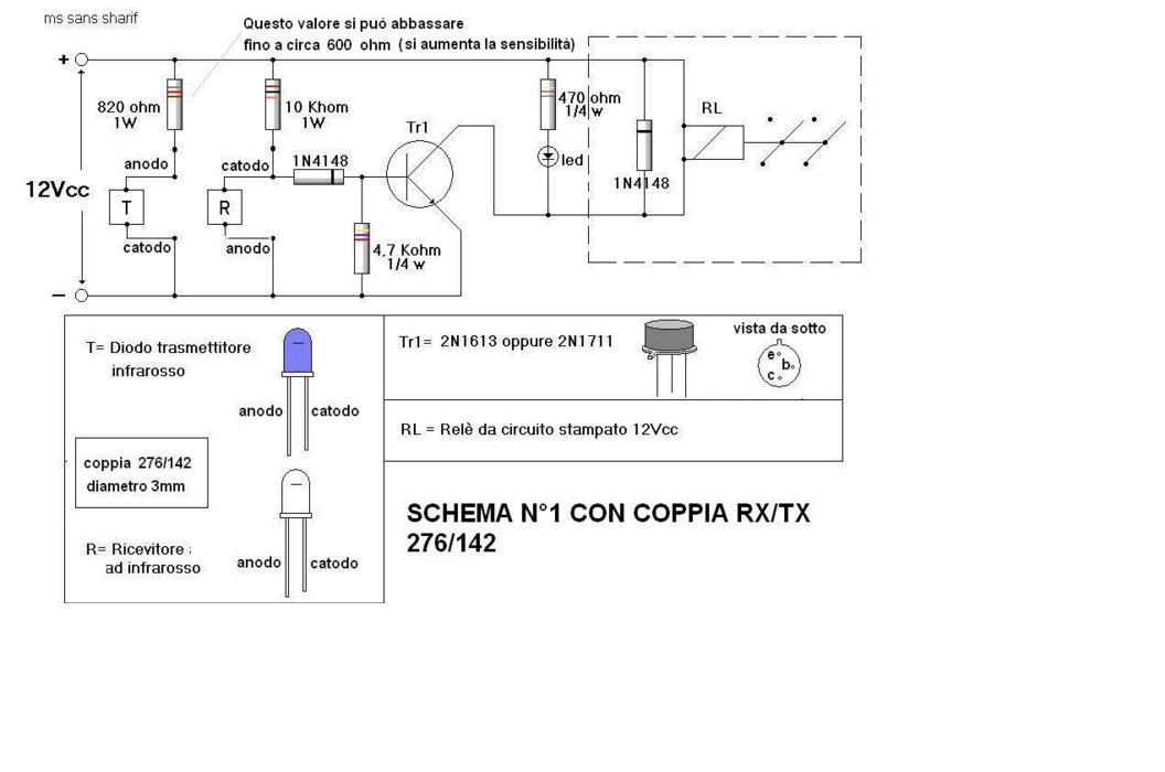

Ok, allora ti posto il circuito di Trissa, che è simile a molti altri analoghi e con questo stampato puoi provare a rivolgerti a qualsiasi negozio di elettronica per ottenere un emettitore e un ricevitore che si adattino, semprechè non abbiano proprio gli articoli indicati e cioè la coppia RX/TX 276/142.

Scusami, non mi son fatto capire. So che puoi avere l'aiuto di qualcuno e allora puoi farti stampare l'immagine che ti ho allegato e che rappresenta il circuito per la barriera a infrarossi con l'elenco dei componenti. Mentre le resistenze, i diodi e i transitor sono tassativi, l'emettitore e il ricevitore possono essere facilmente sostituiti da altri similari. Il rivenditore di componenti elettronici non avrà difficoltà a darti quello che ti serve e si adatta al circuito una volta che glielo avrai mostrato.
