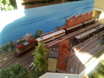

Ciao a tutti, vi presento il mio plastichetto, ambientato sulle F.n.m.
Visto le minime dimensioni di soli 140x180 x 40 , adatto a piccolissimi spazi domestici , il plastico si presta ad essere sistemato sopra librerie, mensole o semplicemente tra due pareti e, malgrado le prime reazioni negative in casa, ora posso dire , è divenuto un po’ l “attrazione” di amici e parenti, quando vedono il piccolo impianto in movimento ed illuminato.
Scartato il classico ovale, visto le dimensioni minimali di soli 140x70, ho optato per un classico impianto punto a punto, con due stazioni a vista, “Vadese Centrale” , la stazione principale, “Collina d’oro”, la stazioncina secondaria, e “ Satronno” la stazione nascosta a due binari di ricovero.
Ambientato sulle Ferrovie Nord Milano, anni 90 , anni delle livree multicolore, il piccolo plastico vanta di un esercizio di tutto rispetto, formato prevalentemente da convogli di elettromotrici reversibili, con tanto di orari, coincidenze, treni per i pendolari e inevitabili ritardi …..anche in 1/87, causate da cadute di tensioni ( sporco sui binari), che ritardano le partenze dei convogli, e da altre cause……
Struttura plastico: struttura centinata e compensato marino 5 mm
Armamento: Peco cod. 100
Rotabili: la maggior parte auto costruiti anni e anni fa .
Son ben accette critiche e quant’altro: il piccolo plastico è a buon punto…..ma ce’ moltissimo da fare……

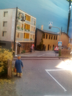

Commento file: passaggio a livello " Collina d'oro "
passaggio liv rimpicciolita.jpg [ 115.4 KiB | Osservato 6662 volte ]
Commento file: via del centro citta' di Vadese.

Ciao, a vedere le immagini-francobollo (puoi postare immagini da almeno 800x600 o 1024x768 di dimensione?) mi sembra carino e ben fatto, l'assenza della linea aerea è una scelta o la metterai in futuro?
Despx
 Oggetto del messaggio: Re: F.n.m. : il mio piccolo plastico delle Ferrovie Nord Mi
MessaggioInviato: lunedì 9 novembre 2015, 18:32
Iscritto il: martedì 20 maggio 2008, 3:47
Messaggi: 15
Grazie.
Si a breve mettero altre fotografie, in quanto....ho problemi con il terminale e la linea adsl purtroppo.
Linea aerea pronta Sommerfeld, bella e robusta!!

Bene, sono contento finalmente di ammirare un plastico sulle Nord, rete ferroviaria che apprezzo molto, pur non essendo lombardo :D .
Il plastico mi sembra molto ben fatto, ma quel che più incuriosisce, in effetti, sono i modelli. Visto che di FNM c’è pochissimo di commerciale, si tratta di autocostruzione oppure di elaborazione di altri modelli?

Come per Dario, I modelli principali sono un 620 Elfer della storica Elfer, il locomotore gruppo 600 dell'Artigiano Castiglioni, le carozze a due piani sono della lima ( semipilota modificata nel frontale ), mentre le carrozze isabella ( roco ) e gialle ( ex Sbb lilliput verdi)
Per quanto riguarda le elettromotrici gruppo ebd 700, eb 700, eb 740, eb 750 ( che non trovo piu'), sono tutte auto-costruite secoli fa ( plasticard e inserti di ottone fotoincisio non passante , motore tenshodo, per poi stamparle in serie in resina).
Grazie all'amico Silvio, son quasi pronte quelle nuove, che andranno a sostituire queste macchine.
Spero a breve di mettere delle fotografie piu' decenti.....appena capisco il procedimento :roll:
anche perchè, in contemporanea, ho in attivo la costruzione del piccolo plastico delle Ferrovie retiche, ambientazione autunnale.
Lo scopo era di terminare il piano binari entro Dicembre, visto l'acquisto in Germania di questi splendidi trenini....a costi contenuti..
metto due fotine......giusto x dare l 'idea.
