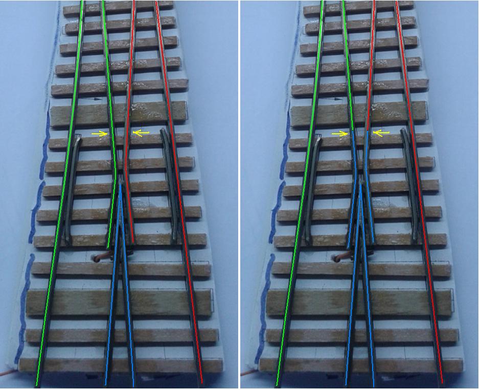

deviatoi.JPG [ 100.33 KiB | Osservato 5923 volte ]
Per evitare cortocircuiti occorre che le zampe di lepre (controrotaie del cuore) siano polarizzate come il cuore stesso, creando due sezionamenti appositi, indicati con le due frecce gialle.
Diversamente, quando il bordino passasse fra cuore e zampa di lepre, cortocircuiterebbe due polarità diverse.

Certamente Stefano, lo scambio in foto non è completo, posto foto di uno già montato con i sezionamenti eseguiti con il dremmel ma con disco troppo spess, devo trovarne uno molto più sottile!
Anche il doppio asimmetrico subirà il "trattamento"!

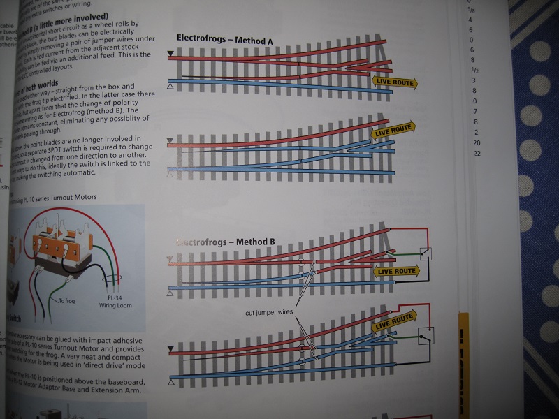

No, non hai capito, appena posso inserisco uno schema colorato, presente anche sul catalogo Peco, non succede nessun pericolo di corto. Anche perchè io i miei li ho polarizzati così, in particolare uno scambio curvo autocostruito in H0m, e funziona con tutti i rotabili in transito, artigianali e industriali.

Quindi tu hai usato il metodo "A" dell'illustrazione ma, come dice Stefano, in quel caso può capitare che il bordino di un rotabile possa cortocircuitare
l'ago ed il contrago della rotaia discosta che sono di diversa polarità! Con il metodo "B", che è quello seguito da me, questa possibilità non c'è perchè ago e contrago sono sempre della stessa polarità, però bisogna sezionare le zampe di lepre.

Non capita, le rotaie sono verniciate, quindi il problema non c'è.
