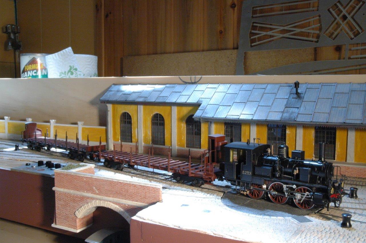

Per ora ''accontentati'' della Gr 870:
DSC_2161.jpg [ 166.21 KiB | Osservato 5674 volte ]

 Oggetto del messaggio: Re: ARMAMENTO: DOMANDA SUI BINARI TRAMVIARI
MessaggioInviato: domenica 30 ottobre 2016, 21:31
Messaggi: 2137
Località: piemonte
Tutto esatto, locomotiva Gr 870 seguita dai carri Poz 698.000 con garitta alta e Poz 692.000 con garitta bassa di Alpen Modell e ganci a maglia realistici, naturalmente.
Il laboratorio sullo sfondo é quello dell'amico Andrea…
Giusto da notare che non é una collocazione statica, ma sui binari Phoenix il materiale di A M funziona egregiamente!
DSC_2162.jpg [ 174.19 KiB | Osservato 5549 volte ]
