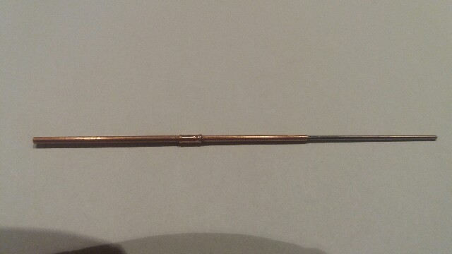

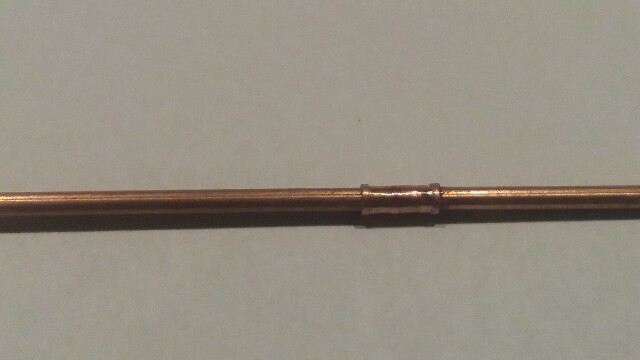

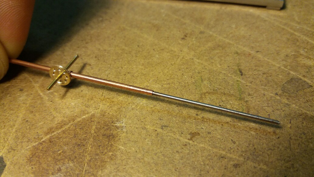

Buonasera a tutti, dunque alla fine ho deciso di costruire le sbarre tipo quelle del disegno postato da me, per un attimo ero tentato a fare il cancello a due ante, ma purtroppo, non riesco a fare "aprire" realisticamente un'anta perché fa a sovrapporsi su di un altro cancello adiacente e temo di essere denunciato dal piccolo Preiser.......
Oggi ho iniziato ad assemblare le sbarre usando tubetto in rame e fondono in ottone e questo per ora è il risultato.
Tenete presente che nella parte posteriore è stato volutamente tenuto più lunga per agevolezza nelle costruzioni prossime......
Mattwo

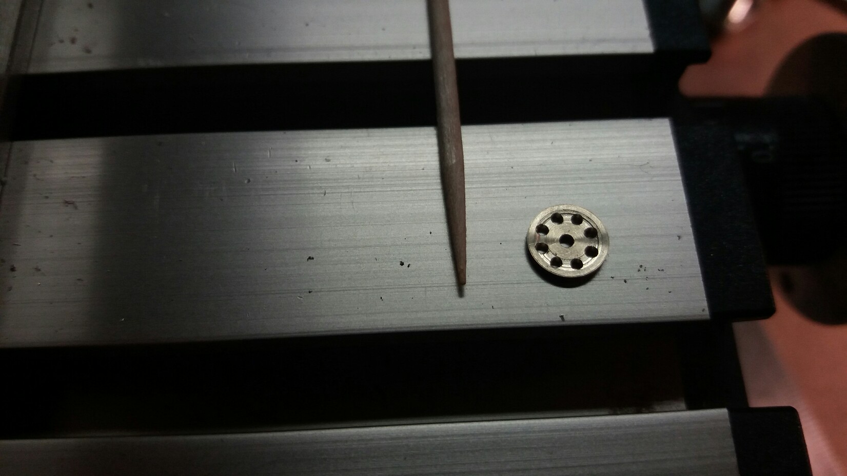

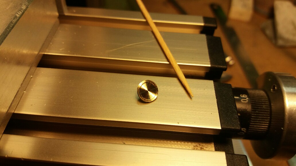

Prosegue la costruzione delle sbarre, oggi sono riuscito a realizzare le due pulegge.
Per farlo sono partito da un tondino diametro 8 e l'ho tornito ricreando la gola della puleggia e anche lo svuotamento laterale. Poi con l'ausilio della fresa e di una tavola divisore ho realizzato le forature come vedete in foto.....
Alla prossima
Matteo

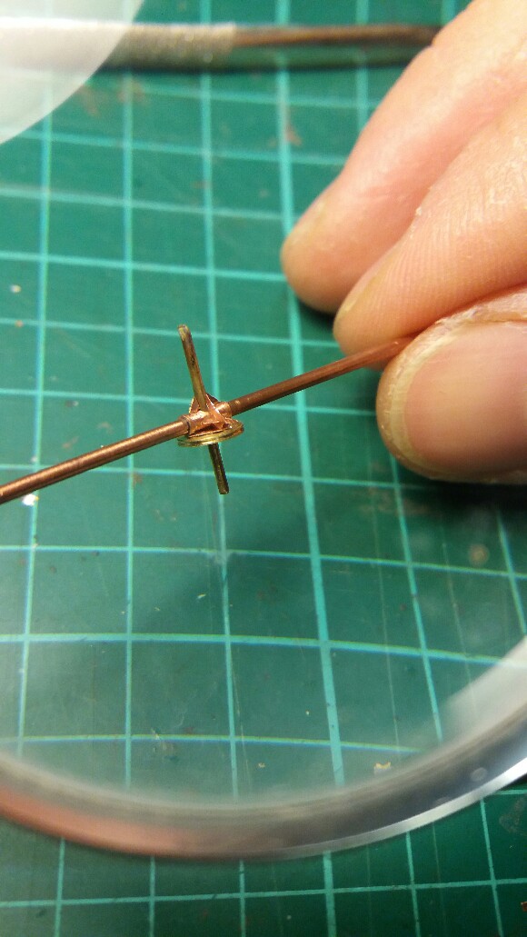

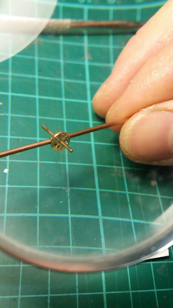

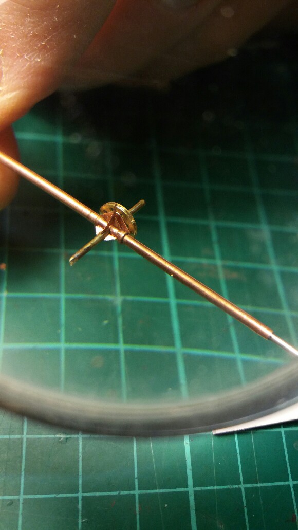

Buonasera a tutti,
Riporto su l'argomento, infatti dopo qualche periodo di inattività causa figli piccoli sono riuscito a cimentarmi per la prima volta nella fotoincisione casalinga.
Sono così riuscito a riprodurre tutti quei piccoli particolari che compongono il fulcro di rotazione della sbarra, e devo dire che mi sento abbastanza soddisfatto...... :D :D
Qui di seguito alcune foto scattate sotto la lente di ingrandimento......
Sempre aperto a consigli e critiche.....
Matteo
