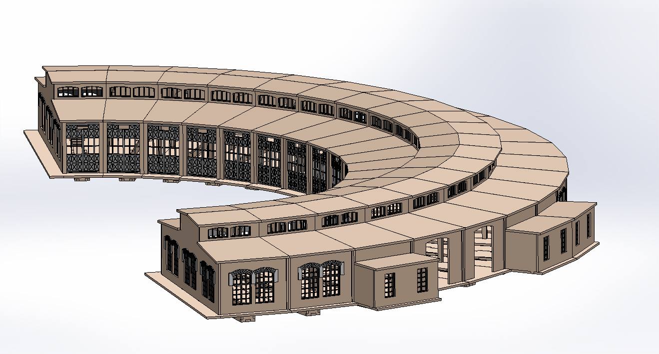

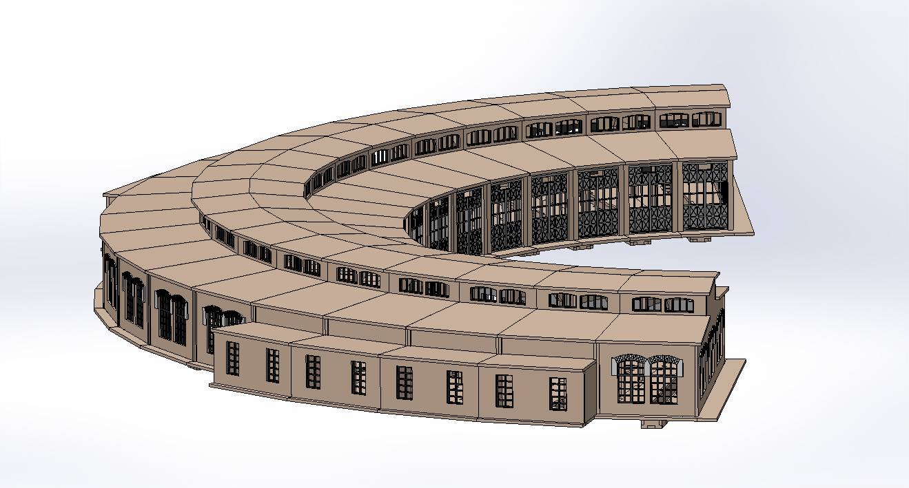

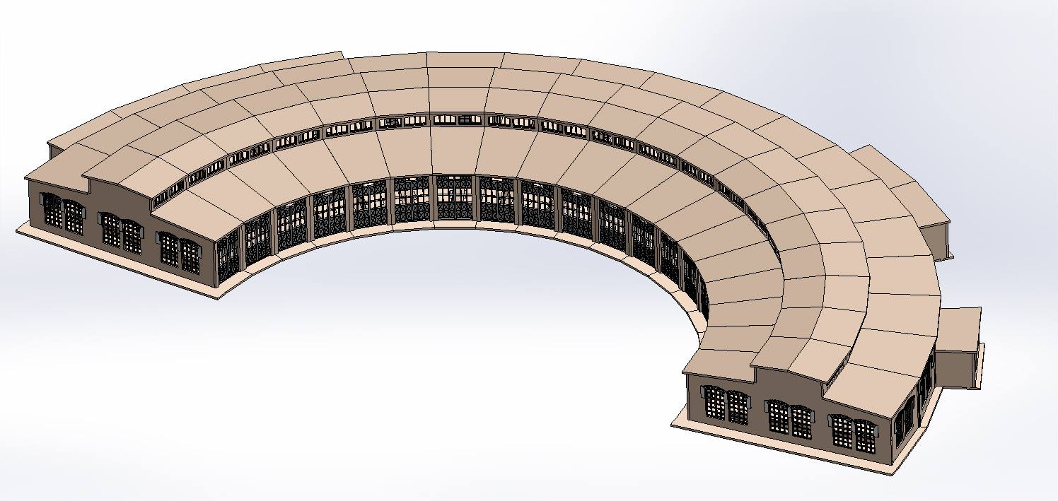

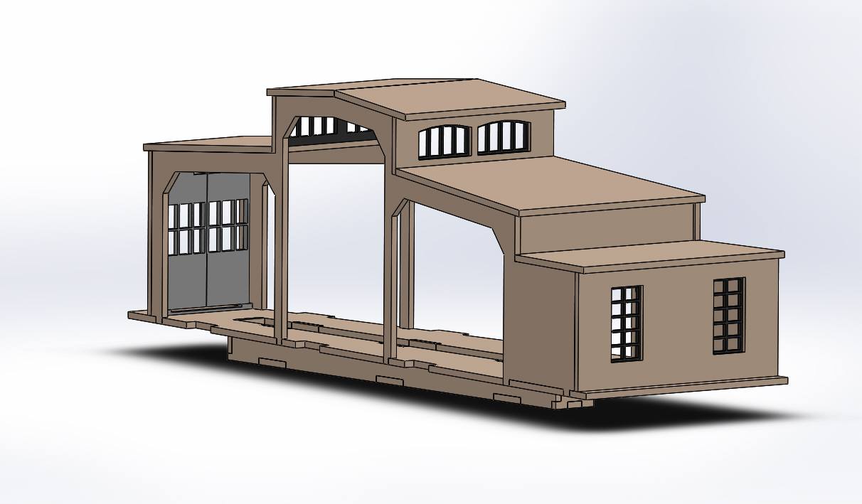

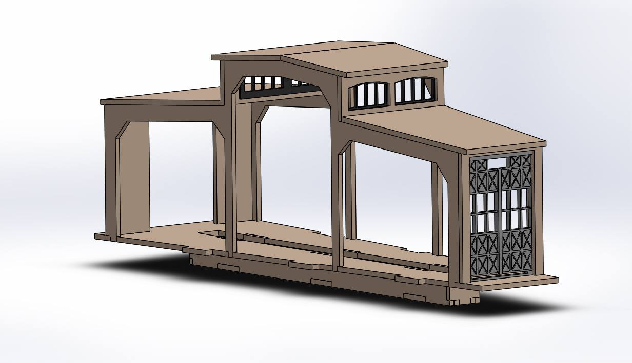

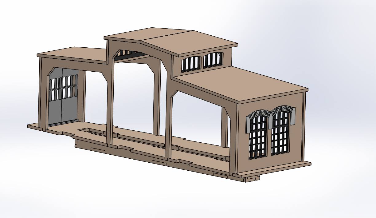

Per il momento carico anche un paio di foto sul nuovo deposito locomotive da ponte girevole a trazione elettrica che andrò a realizzare in compensato tagliato laser + dettagli in fabbricazione additiva.
Il progetto è modulare e può essere utilizzato per assemblare depositi a piacimento.
