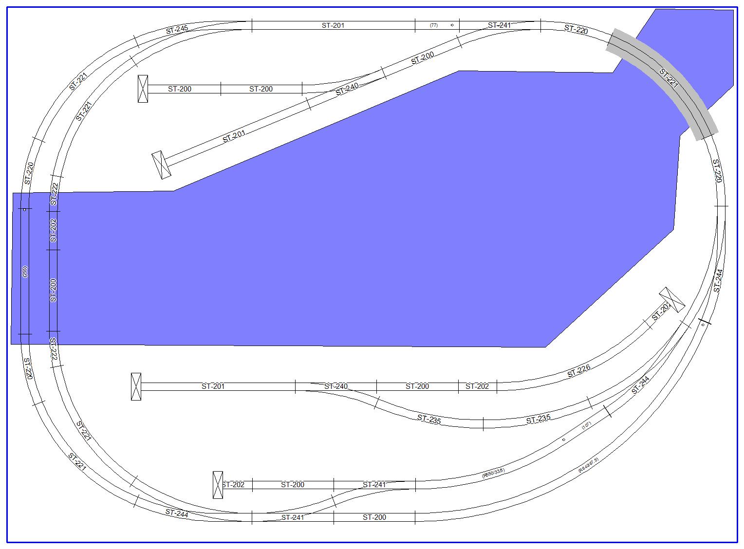

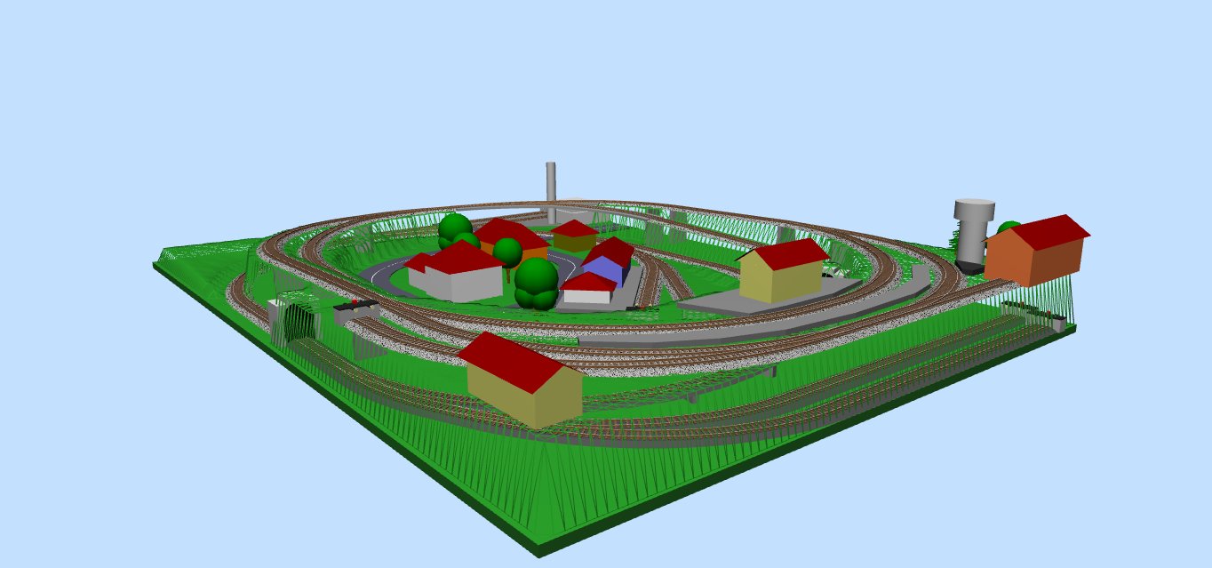

Se poi a tuo figlio piace anche giocare con le barche, puoi optare per una soluzione tipo questa, copiata pari-pari da carendt.com:
http://www.carendt.com/micro-layout-des ... o-layouts/
Che riportato su scarm potrebbe suonare così (perdona ma non sono bravo come molti altri, prendilo come spunto).
Un ovale, molte manovre merci, una stazioncina per fermare un corto passeggeri, un raddoppio nascosto dove poter sostituire o alternare i treni, tutto in piano.
canalrwy.gif [ 13.64 KiB | Osservato 7081 volte ]
110x150.jpg [ 152.51 KiB | Osservato 7081 volte ]
3D.jpg [ 76.89 KiB | Osservato 7081 volte ]

Se come dimensioni vi riferite al porto, è esattamente 110x150.
A me era piaciuto perché diverso dal solito.
Dovrebbe essere abbastanza semplice da costruire, dato che è realizzato quasi tutto con binari "pronti" (pochi flessibili) e robusti (Peco codice 100), non ci sono livellette o pendenze di cui tener conto. L' unica difficoltà è forse autocostruire il magazzino, ma se il bimbo (o magari anche il papà) è provvisto di Lego a sufficienza potrebbero iniziare con una costruzione provvisoria fatta di mattoncini, così si aggiunge divertimento a divertimento!!!

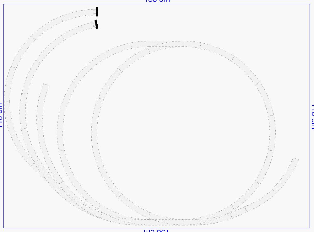

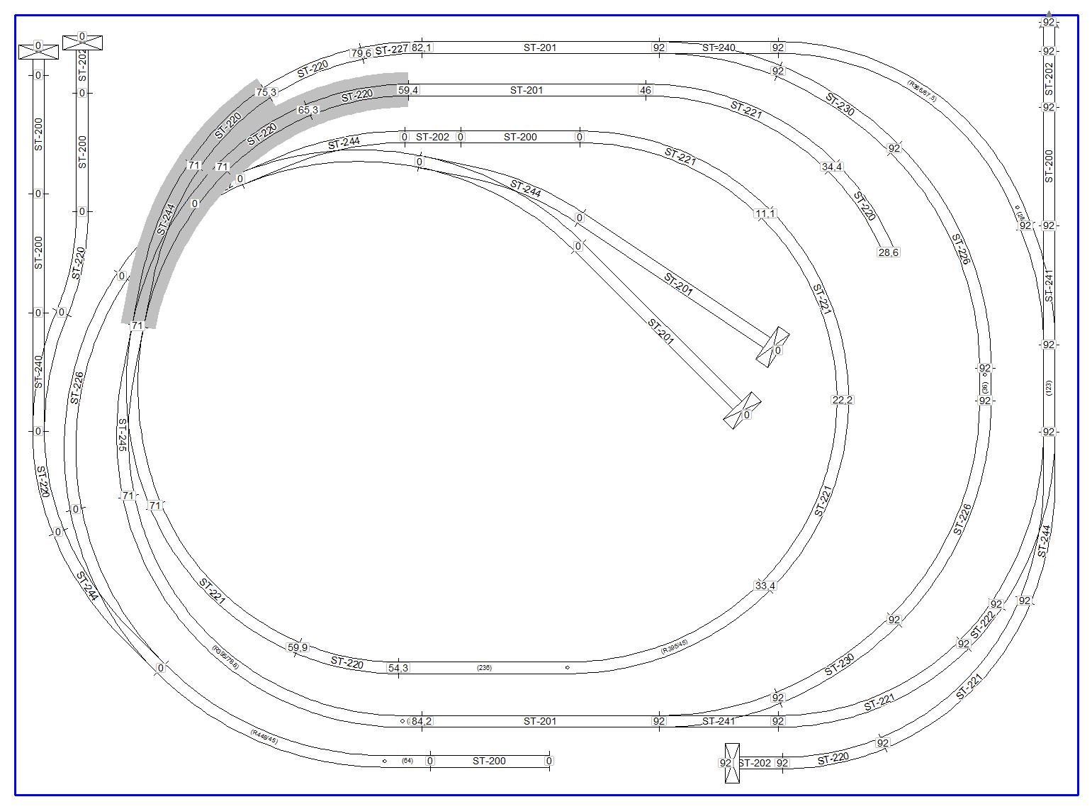

Oppure, se ti piacciono gli spaghetti :-)
Questo è un altro schema tratto da un mini layout trovato in rete (ho perso il link purtroppo), certo devi lavorare di fantasia per giustificare un simile tracciato. Come pregi ha due raccordi industriali, una stazione con raddoppio scalo e rimessa, una stazione nascosta con due binari; come difetti ha di sicuro che è "indivisibile"! Però ci potete giocare anche in due contemporaneamente: mentre uno "lavora" sul piano superiore, alternando treni con precedenze o incroci, o gestendo il traffico della stazione, l'altro può spostare vagoni tra i due raccordi sotto, magari inviando o ricevendo convogli dalla stazione nascosta.
Come prima, il paesaggio è solo un suggerimento...
Buon lavoro
