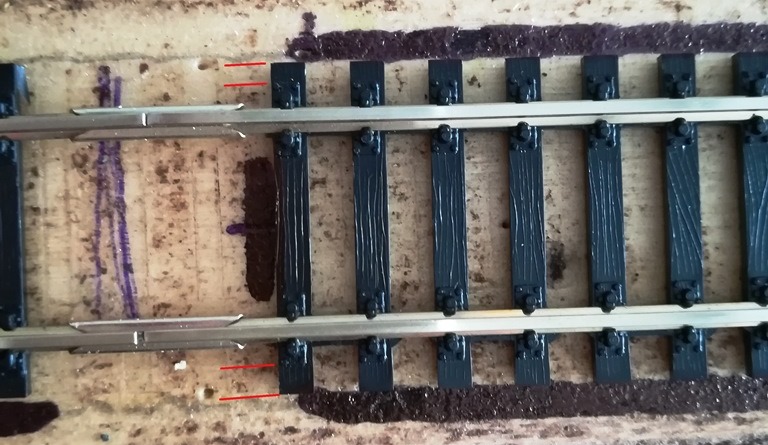

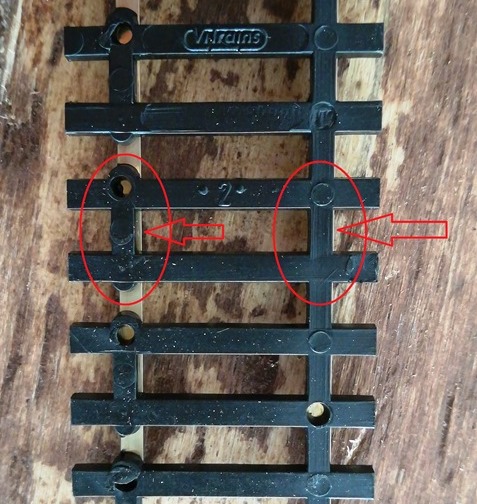

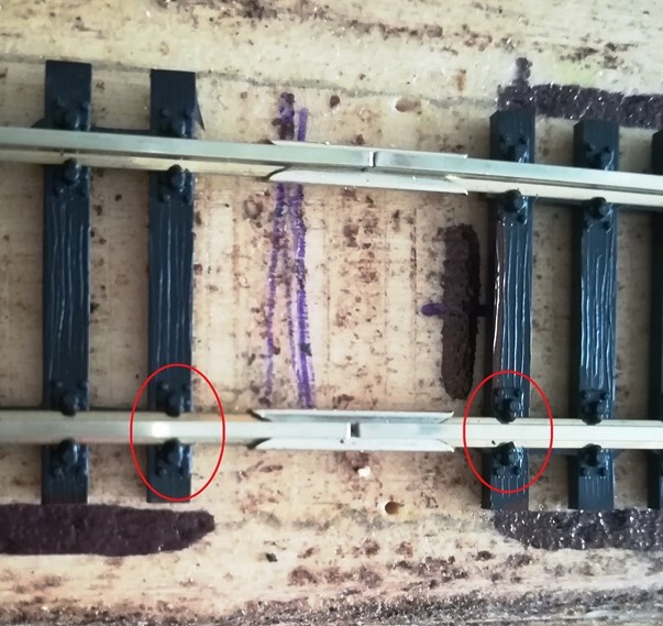

anche se un po' in ritardo vorrei rendervi partecipi di una mia esperienza.
sto restaurando un plastico e per tenere lo stesso codice degli elementi da non cambiare ho dovuto scegliere il cod100.
ho recuperato una buona quantità di binari flessibili ViTrains (per motivi economici più che altro) e purtroppo ho riscontrato che hanno qualche difetto nel senso che le traverse, bulloneria e rotaie non sono in asse tra loro.
allego delle immagini per farvi capire, credo che la colpa sia di un non corretto allineamento tra gli stampi.
in conclusione posso dire che sono ottimi binari per le zone nascoste, ma non per le zone a vista.
IMG-20170622-WA0018.jpeg [ 103.82 KiB | Osservato 9614 volte ]
IMG_20170622_122453.jpg [ 123.25 KiB | Osservato 9614 volte ]
IMG_20170622_122412.jpg [ 115.26 KiB | Osservato 9614 volte ]

Hai perfettamente ragione, però qua si tratta di stampi storti!!! Addirittura non sono centrati nemmeno i buchini dei chiodi di fissaggio che sono molto utili per posare i binari sul plastico seguendo una traccia disegnata sul supporto di sughero o legno che sia...

Sto parlando di binari nuovissimi ancora confezionati, quello a cui mi riferisco è proprio, sempre secondo me, ad un difetto di fabbrica.
Per il resto credo siano tra i binari più robusti che ci siano in commercio
