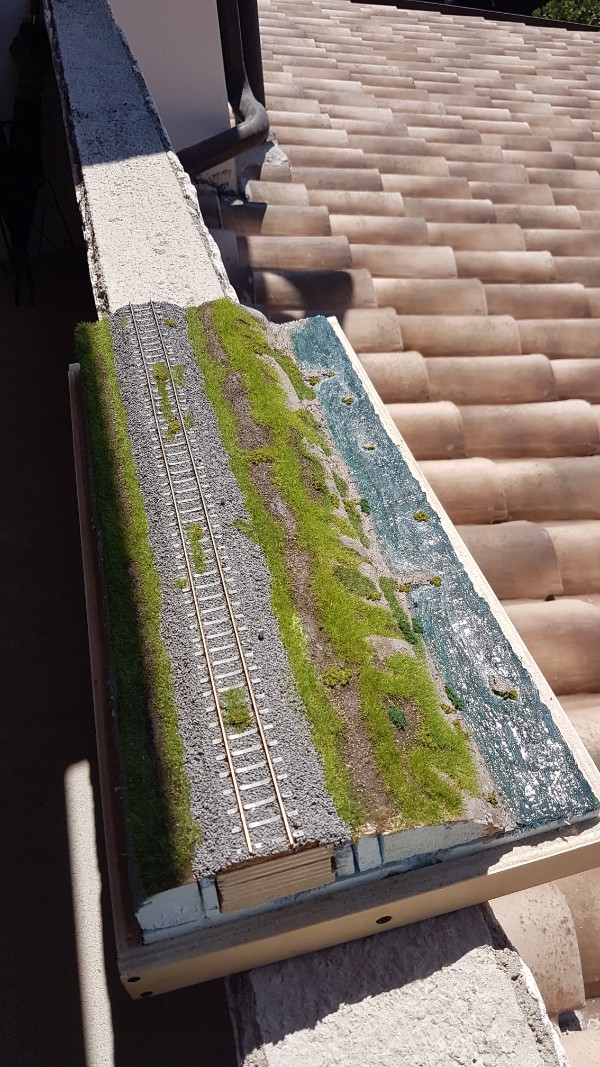

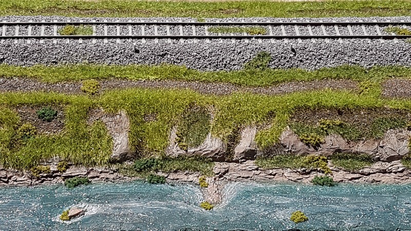

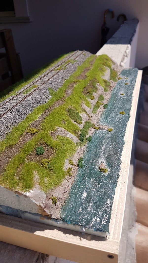

Ciao a tutti vi presento questo piccolo lavoretto 52x25cm ca.
Una linea secondaria costeggia un piccolo torrente di alta quota.
Ciao,
Gianfranco

Ma dai, qualche indicazione sulla tecnica?

Ciao Marco a cosa ti riferisci in particolare?

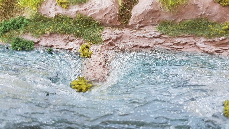

Molto bello! ben fatto il prato ed il corso d acqua... mi piacerebbe saperne di più su quest ultimo ( silicone?)

nutro dubbi sulle traverse in cap con interesse maggiorato.
Hai riferimenti reali?

Se è per quello, anche i picchetti in rettilineo non ci vanno.

Ciao a tutti, scusate leggo solo ora.
littorina 67 ha scritto:
Ciao omonimo :D
Ciao e complimenti
Gianfranco :D
Ciao Gianfranco!
Si, silicone! Ripassato poi con ritocchi di vernice bianca.
ciruxtrain ha scritto:
Ciao,
Ciao e complimenti,
Ciro
Ciao Ciro al vero le traverse distano in media tra 60 e 80 cm. Allora le ho distanziate ad 8mm che al vero sarebbero circa 70cm.
Il primo picchetto (e l'ultimo) vengono posizionati sul tratto rettilineo, prima che inizi (e finisca) la curva. ;-)
I dettagli qui
http://www.t-i-m-o-n-e.it/stagioni/tren ... hp?id=4008
Ultima modifica di crystal13 il mercoledì 6 settembre 2017, 12:49, modificato 1 volta in totale.

Molto bello il diorama. Quei mulinelli d' acqua li trovo spettacolari,poi coi riflessi della luce sembran quasi un dipinto di Van Gogh.
Per la parete tecnica non mi esprimo distanziatura traversine ecc.Solo lo avrei fatto un po inclinato rispetto al bordo del diorama.
