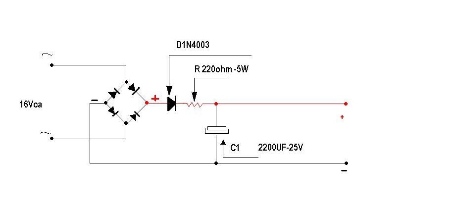

Mi sembra giusto sottolineare che il costo di un circuito di scarica capacitativa autocostruito è talmente basso che metterne uno per ogni motore finisce per essere la scelta più efficiente, come dimostrato dagli interventi precedenti.
Questo è uno degli schemi che girano in rete:
SCARICA CAPACIT.jpg [ 29.78 KiB | Osservato 3198 volte ]
Se si vogliono usare le soluzioni commerciali, più o meno costose, può tornare utile il discorso fatto prima; eventualmente un solo circuito ogni piccolo gruppo di 2-4 deviatoi che difficilmente vanno mossi in sequenza o in contemporanea.

Quello è proprio basico e manca la parte di scarica sulla bobina.
La mia soluzione è un po' più elaborata e la scarica sulla bobina la ottengo con un comando sul gate di un SCR... quindi non facendo circolare la corrente di scarica su un contatto meccanico e potendo pilotare così il circuito con apparati elettronici. :wink:
