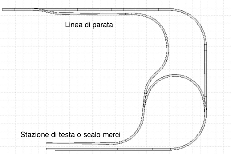

Ecco il tracciato di cui parlavo. Le proporzioni sono abbastanza sballate perchè è il mio primo disegno con RailModeller, ma spero che basti a dare l'idea. Come è stato già detto, bisogna fare dei sezionamenti per evitare corti circuiti, e questo è un inconveniente. D'altra parte si ottiene un tracciato di minimo ingombro tranne che in una zona (in basso a destra nello schema). La lunghezza massima dei convogli è limitata dal braccio più corto della stella. Nel mio caso è quello in basso, proprio sotto la scritta "stazione di testa o scalo merci" (quello in alto a sinistra continua verso sinistra in un'altra stanza e quindi è molto lungo).
Spero che serva d'ispirazione a qualcuno. Non credo di averne mai visto uno in rete o su riviste di modellismo. Se qualcuno invece ne ha visti, mi farebbe molto piacere sapere dove.
