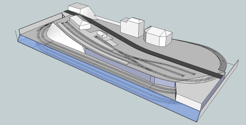

io sto pensando di rifare il mio plastico e ho le stesse tue preferenze. Se hai Googlesketchup, guardati il progetto allegato, è un' idea di plastico a tre livelli con stazione nascosta, piano passerella che permette la circolazione continua di due convogli e piano superiore con stazione di testa che vorrebbe riprodurre la stazione di C.mare, il tutto occupa 295x130.
Assieme passerella 4.rar [177.28 KiB]
Scaricato 267 volte

Il file è stato scaricato 27 volte... (fino ad ora!)
Visto che sono intervenuti i migliori modellisti del forum.... avete commenti ?

io non riesco ad aprire l'estensione skp-
si pu' avere qualche dettaglio del percorso?
sarebbero proprio le misure che mi interessano.
