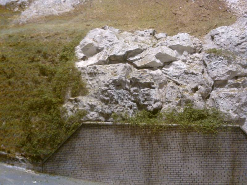

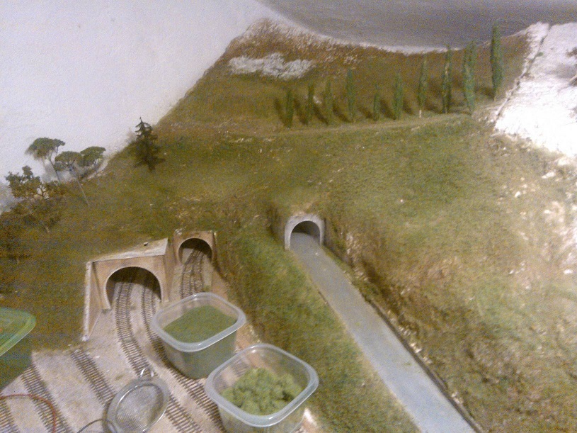

Dopo molto tempo ho cominciato a lavorare di nuovo sul mio plastico...via col paesaggio...con l'avanzare dei lavori pubblicherò altre foto
Che ne dite?
foto3.jpg [ 55.65 KiB | Osservato 8758 volte ]

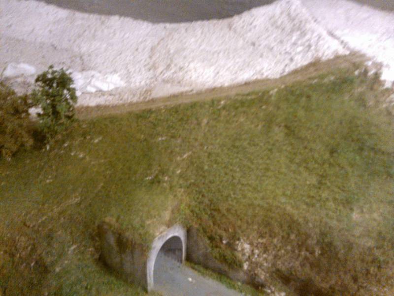

foto4.jpg [ 239.3 KiB | Osservato 9120 volte ]
foto 2.jpg [ 77.09 KiB | Osservato 8757 volte ]

Carino, mi sembra tu abbia azzeccato la tavolozza. Però dimensiona meglio le foto... :wink:

si infatti devo provvedere grazie :D

Paesaggio carsico? dai buchi nelle rocce direi di sì!

no....ovviamente i buchi saranno mascherati da cespugli...la vegetazione non è ancora terminata

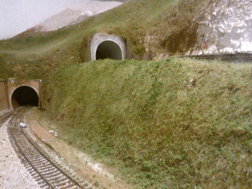

tn.jpg [ 212.13 KiB | Osservato 8750 volte ]

per ale636...be prima era solo un telaio con i binari e basta...un po' alla volta con l'avanzare dei lavori metterò altre foto

Ciao Lorenzo, quali sono le misure del tuo plastico, come è strutturato e che tipo di ambientazione hai deciso di dargli?

Ciao Stefano!...il plastico ha una forma ad ''U'' i cui lati interni sviluppano in totale 15 metri con una larghezza che varia tra i 70 cm fino
a 3.20metri.
La struttura è a telaio aperto tutta in multistrato marino, i longheroni e i traversini e il piano di appoggio sono da 18 mm di spessore,mentre le gambe di appoggio sono angolari metallici per scaffalature controventate...a prova di sisma!!!
Ambientazione si rifà all'Italia centrale,anche se non ho riprodotto scorci ripresi dalla realtà,ma la vegetazione sarà abbasatanza rigogliosa.

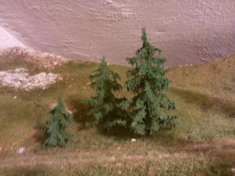

abeti auto costruiti...
foto 6.jpg [ 228.95 KiB | Osservato 8350 volte ]
 Oggetto del messaggio: Re: plastico fs
MessaggioInviato: venerdì 6 dicembre 2013, 19:25
Messaggi: 5932
Molto belli,peccato che la foto non sia a fuoco.Come li hai fatti? :)
MessaggioInviato: venerdì 6 dicembre 2013, 20:58
Iscritto il: giovedì 12 gennaio 2006, 22:22
Messaggi: 346
Località: spoleto
Ciao axel!!! Lo so ma col cellulare non mi vengono bene le foto :( ...la tecnica è presa da un modellista che qui sul forum l' ha pubblicata tempo fa...comunque ho preso dei rami di abeti veri e li ho forati col trapanino poi ho inserito dei spezzoni di fil di ferro per imitare i rami successivamente li ho spruzzati di lacca per capelli e ho fatto cadere delle fibre di erba da sei mm. Ebaltre corte da un mm.poi li ho verniciati con la bomboletta spray verde prato
