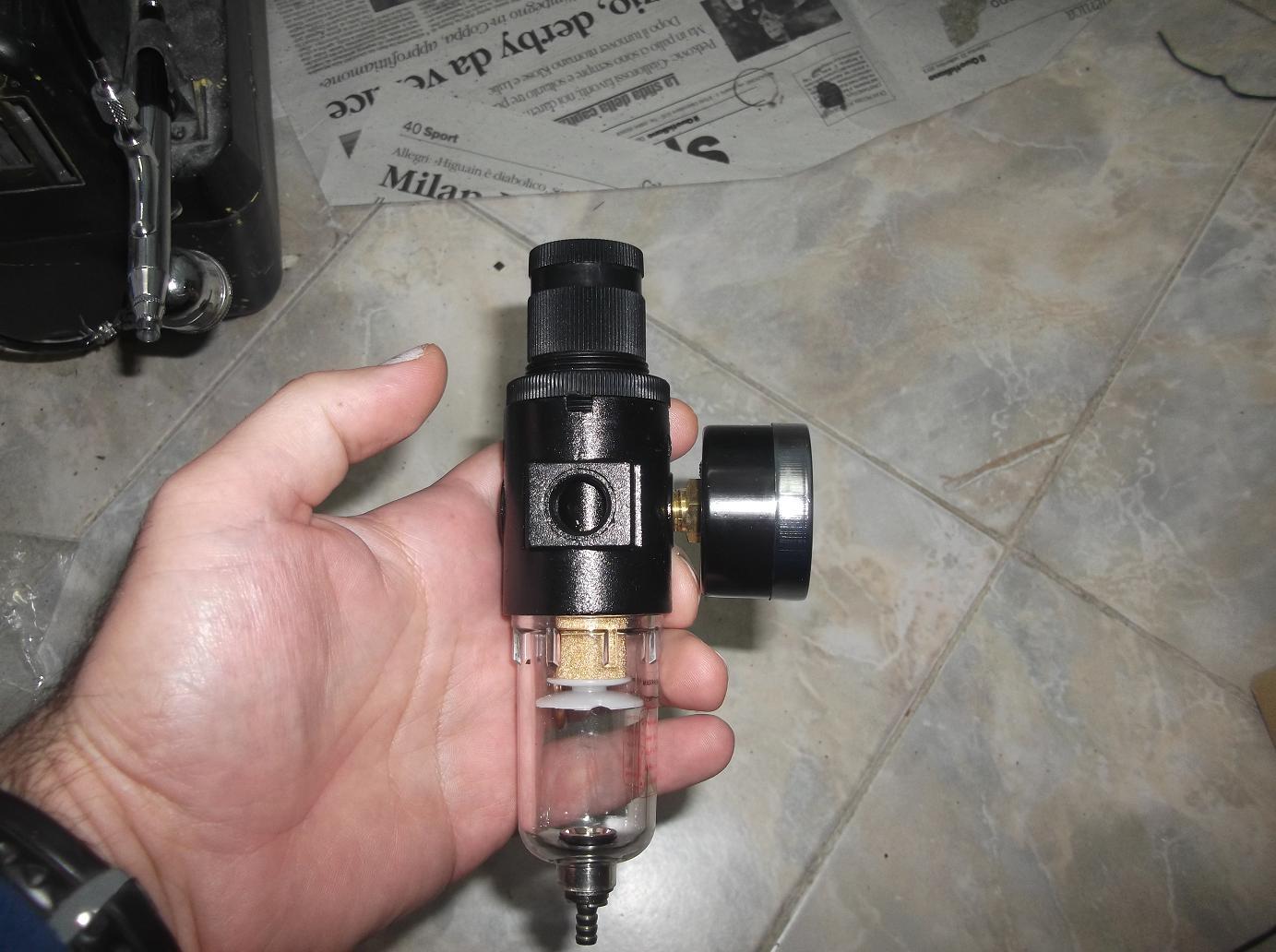

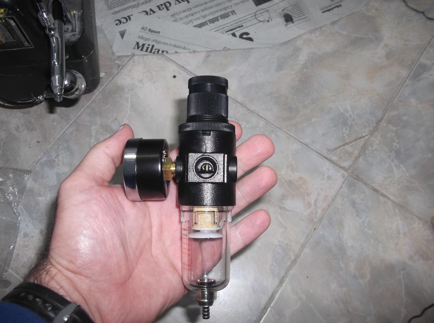

Cari amici, mi serve il vostro aiuto.Qualcuno di voi sa come si monta il filtro anticondensa?Da che parte va avvitato.Su di esso è riportata soltanto una freccia >.
La freccia va dal lato del compressore o dal lato del tubo dell'aerografato.Grazie mille :)

Ciao Axel
è semplicissimo, devi svitare il "cono trasparente" girandolo verso di te. Se hai la chiave bene, la incastri nei dentini in rilievo, altrimenti io vado con la cagna, ma delicatamente. Anche se la mia è tutta spanata ormai vado così. Basta solo non fare pressa, ma solo bloccaggio. Se ti farà troppa acqua sotto, mettici una pallina di carta assorbente all'interno ma ricordati di toglierla ogni tanto sennò farà poi la muffa! Dai che adesso che sei ben dotato non ce ne sarà più per nessuno!!!
Per il montaggio della trappola: la freccia è il senso DOVE esce l'aria quindi la punta della freccia metterai il tubo di raccordo della penna, dall'altro lo avviti al compressore. Mettici un giro di teflon sottilissimo bianco per ulteriore sicurezza.

Grazie per aver chiarito il senso della freccia :D
Il filtro è nuovo,mi dici perchè dovrei svitare il "cono trasparente"?Non è già pronto per l'utilizzo?Per i primi "svuotamenti"(spurgo) non basta agire sul cilindretto/valvola sottostante?Grazie e scusa per le tante domande :wink:

Ciao Axel
è che avevo letto male la tua richiesta. Prima ho risposto per quel che avevo capito, poi rileggendo ho risposto per quel che realmente chiedevi. :roll:
Il cono trasparente, col tempo farà condensa, vedrai appannato quando lo userai molto e poi via via vedrai proprio dell'acqua sotto all'interno.
La valvolina sotto serve per sfiatare la condensa come dici tu, ma quando avrai un dito di acqua anche se premerai lì sotto l'acqua non scolerà, dovrai per forza svitare il cono trasparente ed asciugare tutto.
