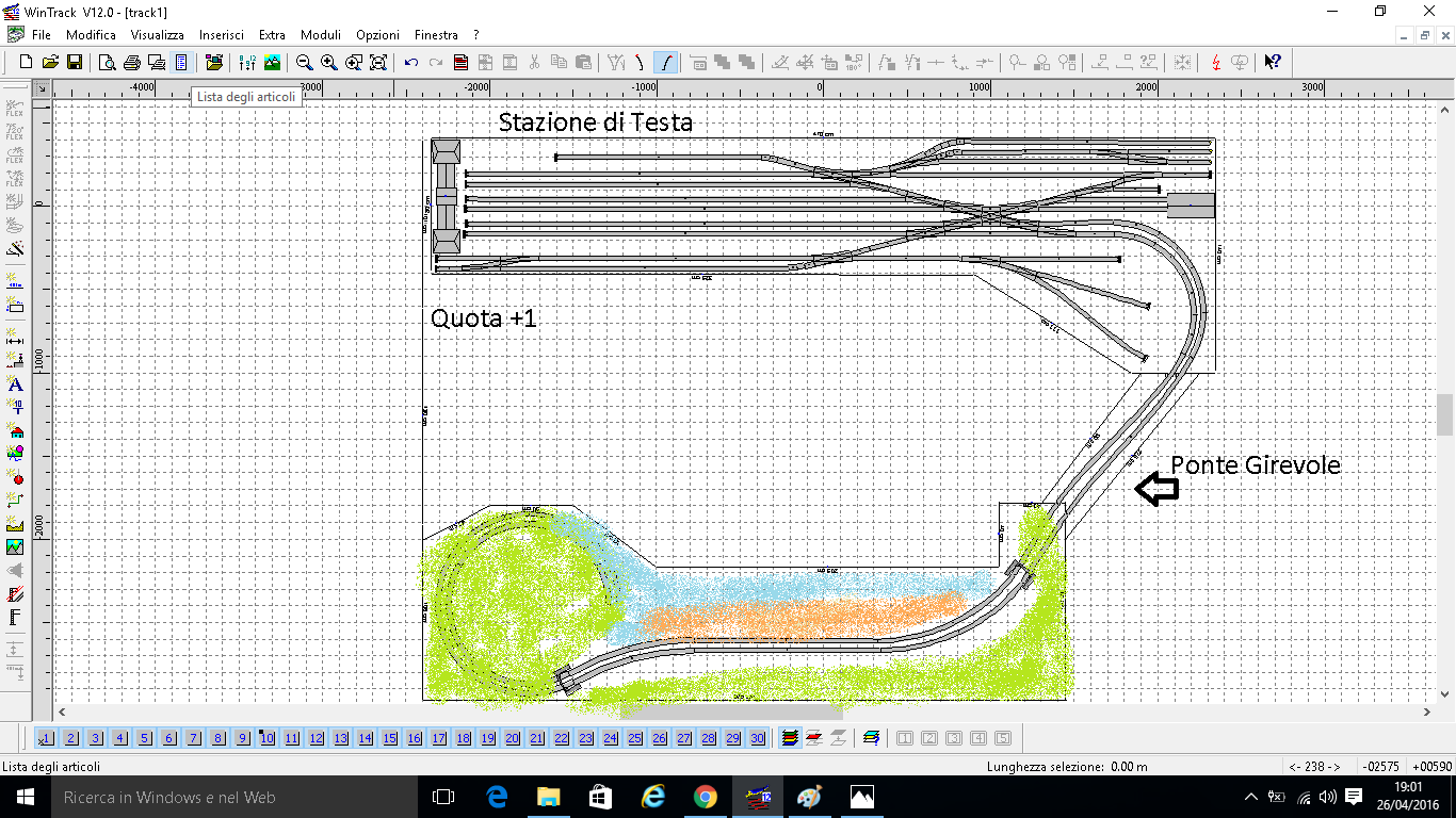

Piano superiore: linea di parata (lato Ovest) e la stazione di testa (lato Est):
Progetto quota +1 (38 cm).png [ 107.62 KiB | Osservato 10121 volte ]

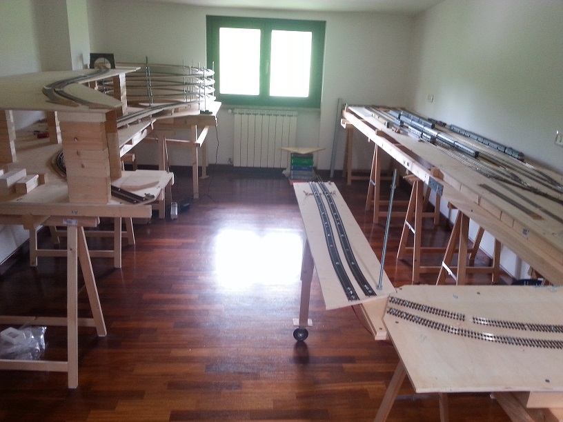

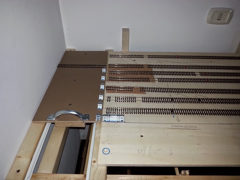

L'inizio dei lavori, all'incirca un anno fa stazione nascosta:
1.jpg [ 163.32 KiB | Osservato 10092 volte ]
2.jpg [ 114.22 KiB | Osservato 10092 volte ]
3.jpg [ 156.04 KiB | Osservato 10092 volte ]

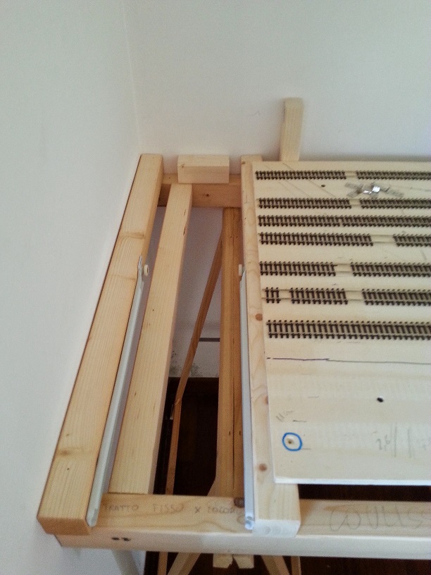

Una semplice coulisse manuale che mi permetterà di spostare e far tornare in testa treno le locomotive:
4.jpg [ 143.42 KiB | Osservato 10092 volte ]
5.jpg [ 155.85 KiB | Osservato 10092 volte ]

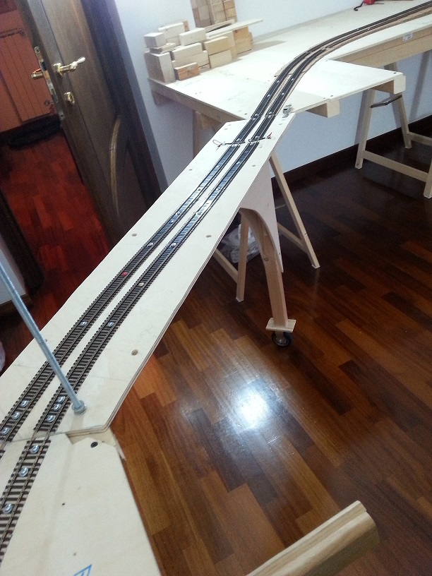

Il ponte girevole, con i binari fissati e tarati:
17.jpg [ 189.53 KiB | Osservato 10060 volte ]

Ed infine il plastico come si presenta adesso:
18.jpg [ 163.52 KiB | Osservato 10060 volte ]
Sono iniziati i lavori del secondo piano (sto costruendo il telaio,le colonne e le travi che sorreggeranno il tutto).
Al prossimo aggiornamento, Andrea

Dunque è un ponte girevole non levatoio.Provo a inserire nuove immagini così da rendere chiaro il tutto.
Il ponte chiuso:
ponte chiuso 1.jpg [ 191.37 KiB | Osservato 9889 volte ]
Il ponte chiuso con il particolare della cerniera per rendere tutto fisso:
ponte chiuso due.jpg [ 215.91 KiB | Osservato 9889 volte ]
Il ponte aperto:
ponte aperto 1.jpg [ 170.06 KiB | Osservato 9889 volte ]
Il ponte aperto con il fulcro e il piano per far girare il ponte:
ponte aperto fulcro.jpg [ 187.52 KiB | Osservato 9889 volte ]
In pratica quando devo passare, tolgo la cerniera e manualmente spingo il ponte per aprirlo; questo,come si vede dalle immagini,poggia su di una colonna con base una ruota,che permette di ruotare fino all'apertura/chiusura del ponte.

 Oggetto del messaggio: Re: Il plastico di Andrea (in costruzione)
MessaggioInviato: mercoledì 27 aprile 2016, 16:49
A me convince poco l'ingresso alla radice della stazione con una curva così secca. Siccome non hai ancora costruito il piano superiore, fai ancora in tempo a fare modifiche. Al posto dello scambio semplice dritto ci sta bene uno scambio ad Y (tanto tutte le considerazioni sul corretto tracciato vanno un po' a farsi friggere, essendo la stazione di testa) e poi con un po' di raccordi parabolici, si realizza la curva. C'è tanto spazio e si riesce davvero a fare qualcosa di carino, a mio modo di vedere.
Un'altro consiglio è quello di inclinare un po' il piano binari rispetto al bordo del plastico. Bastano pochi gradi, anche solo 1 o 2.
