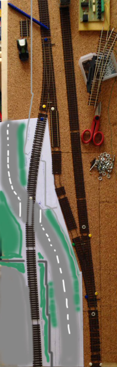

Ciao, sto realizzando una piccola stazioncina su linea secondaria, in cui è presente un piccolo raccordo industriale.
Un binario che staccandosi dal binario di raddoppio, attraversa una strada con PL senza barriere e finisce nel piazzale di un'industria.
La domanda è semplice ci va lo scambio con tronchino di sicurezza (in rosso) come in foto 2 o posso lasciarlo come in foto 1.
La zona della stazione sarà protetta dalla classica recinzione fs (linea grigio chiaro nella foto) e un cancello chiuderà l'uscita del binario di raccordo.
Anche l'industria avrà il suo muro di cinta con cancello.
Grazie e buona giornata.

Per me puoi lasciarla così senza tronchino.
Una scarpa fermacarri sarebbe utile

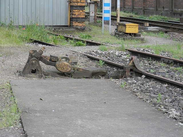

Sempre in tema di scarpette fermacarri vi segnalo questa versione, per me inedita ed "elegante", che ho scoperto e fotografato giusto quattro anni fa.
1DSCN9516.jpg [ 169.12 KiB | Osservato 7709 volte ]
1DSCN9511.jpg [ 157.52 KiB | Osservato 7709 volte ]
