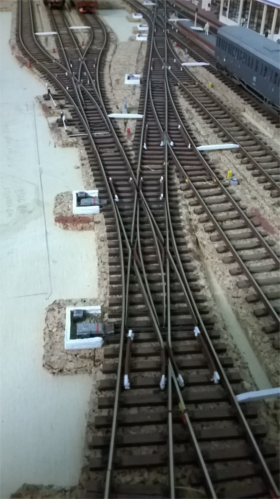

Qualcuno di voi ha verificato la compatibilità fra Tillig Elite H0 e Roco Line o Peco?
Mi spiego meglio sul pratico.
Sto progettando il plastico con binari Tillig, ma, salvo sviste, mi pare che in questa gamma non esistano scambi tripli di cui, in alcuni punti del tracciato, avrei proprio bisogno. Pensavo quindi di "innestare" i tripli Roco o Peco, sul resto del tracciato tutto Tillig.
Pensate sia possibile senza combattere con continui deragliamenti?

Ciao,
sul mio plastico l'abbinamento Roco-Tillig funziona bene, questa è una foto di un paio di anni fa.
Tieni conto che ho anche modificato tutti i deviatoi per portare l'interasse dei binari a 50 mm.
Lamps
RocoTillig.jpg [ 244.39 KiB | Osservato 6929 volte ]

Intanto, grazie per la risposta. L'immagine non c'è :D
 Oggetto del messaggio: Re: ARMAMENTO: dubbio su binari, quali scegliere?
MessaggioInviato: venerdì 3 gennaio 2020, 6:56
Iscritto il: giovedì 12 gennaio 2006, 7:15
Messaggi: 376
ho modificato il messaggio sopra, prima linkavo un mio allegato vecchio, adesso l'ho re-inserito.
Si vede ?

Si, adesso si.
GdB
MessaggioInviato: venerdì 3 gennaio 2020, 11:46
Messaggi: 2859
un bellissimo effetto. il weathering delle traverse arricchisce di molto il realismo. complimenti!
MessaggioInviato: venerdì 3 gennaio 2020, 13:00
Si, bel colpo d'occhio.

Roco e Tillig sono compatibili ma Tillig sono delicati e difficili da motorizzare soprattutto gli inglesi. Io preferisco Peco 75.

Ecco è quello che stavo proprio per domandarmi,perchè non si parla dei Peco codice 83?
Per la mia esperienza personale
Scambi:
TILLIG massimo realismo ma molto delicati nel funzionamento,basta un poco e si rischia che la polarizzazione non funzioni quindi piccoli automotori rischierebbero di impuntarsi sullo scambio.
ROCO realismo inesistente,anzi inventati ma con un funzionamento sempre al top,una garanzia.
PECO ottimo realismo e ottimo funzionamento ma essendo un codice 75 lo vedo più un binario da linea secondaria.
Binari:
TILLIG una grande scelta di articoli,rotaie già brunite,ottimo funzionamento,da evitare assolutamente i flessibili,non si riescono a tenere dritti neanche se a tenerli in mano ci sia Moana Pozzi :lol: :lol: :lol:
ROCO tutto di fantasia ma i diritti da 90 cm sono molto robusti e funzionali.
PECO ottimi sia binari curvi che flessibili ma sempre con la stessa penalità di essere dei 75
Grazie saluti.

Ti dico, il binario flessibile Peco è piuttosto facile da posare perfettamente dritto. Discorso diverso per i Tillig flessibili, che sono qualcosa di ingestibile...

Per me 75 è un pregio rispetto ad 83.
Poi lasciamo stare la rottura di scatole a saldare i tillig..mai più!
