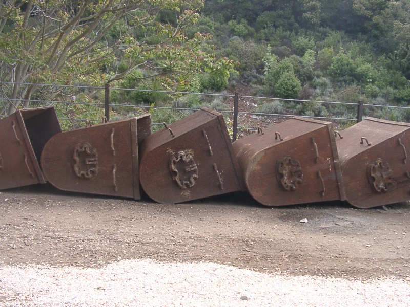

Il mio contributo: una foto di alcuni cassoni ribaltabili di questi vagonetti in uso alla Miniera di Campiglia (LI) dove si vede bene la "piastra dei perni" (non mi viene altro nome :roll: ) con la quale venivano ribaltati.
05100003.JPG [ 242.82 KiB | Osservato 3885 volte ]
Massimo

Massimo di Vico ha scritto:
Per caso a qualcuno è venuta l'idea di farne una piccola (tanto per dire qualcosa!) produzione?
Beh, si,e la lastrina lo dimostra.
Come dicevo é solo un modello "plausibile", non corrisponde ad alcun modello reale (cosa che fino agli anni ottanta facevano tranquillamente Celebrati Produttori Nazionali), che non ho avuto sottomano per le opportune misurazioni, ma rientra nella tipologia classica e in ogni caso é quello che mi serve al momento.
Scartamento 600 mm al vero e ruote realmente girevoli.
Nel caso che qualcuno fosse in grado di mettermi a disposizione dei disegni originali, ne possiamo produrre uno in perfetta scala.
