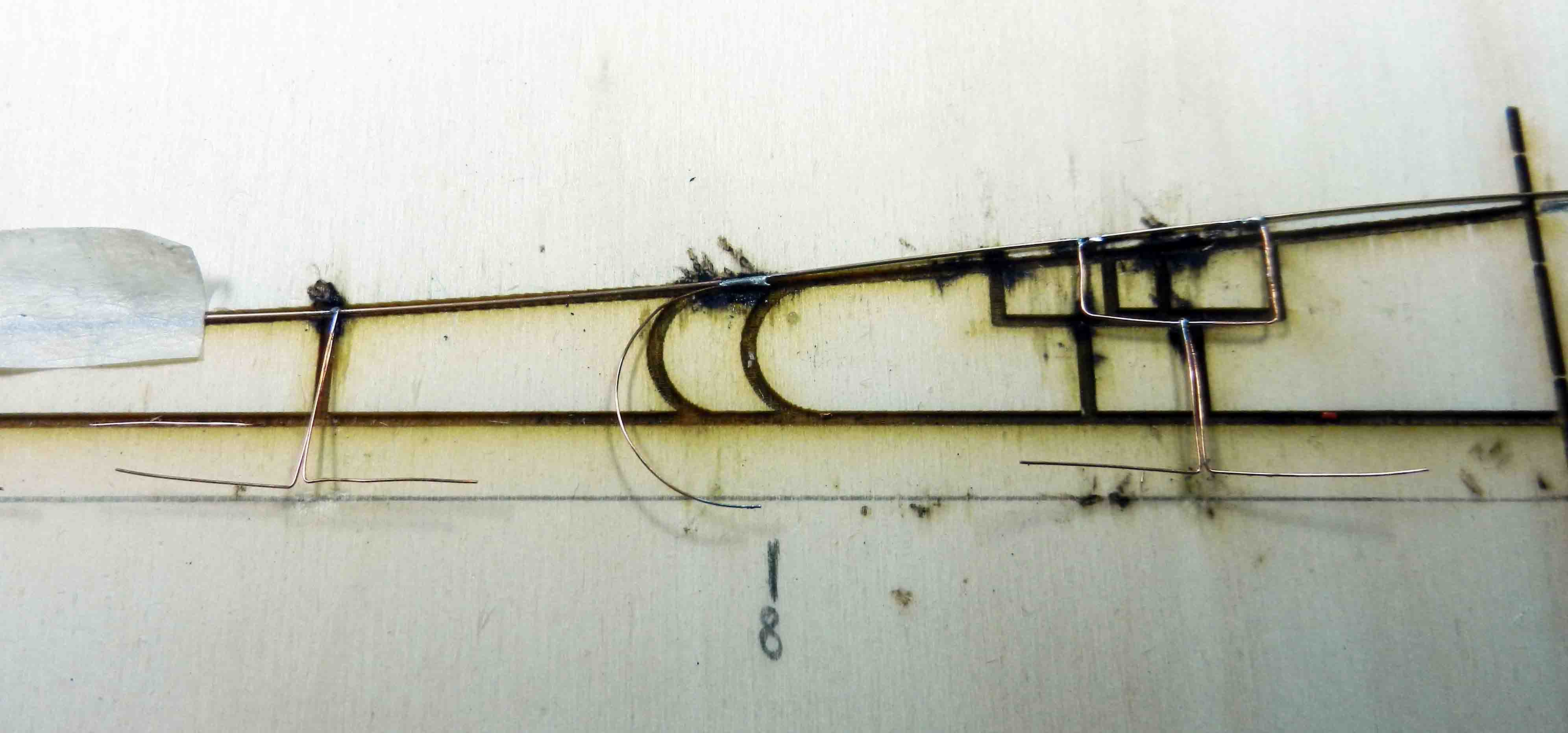

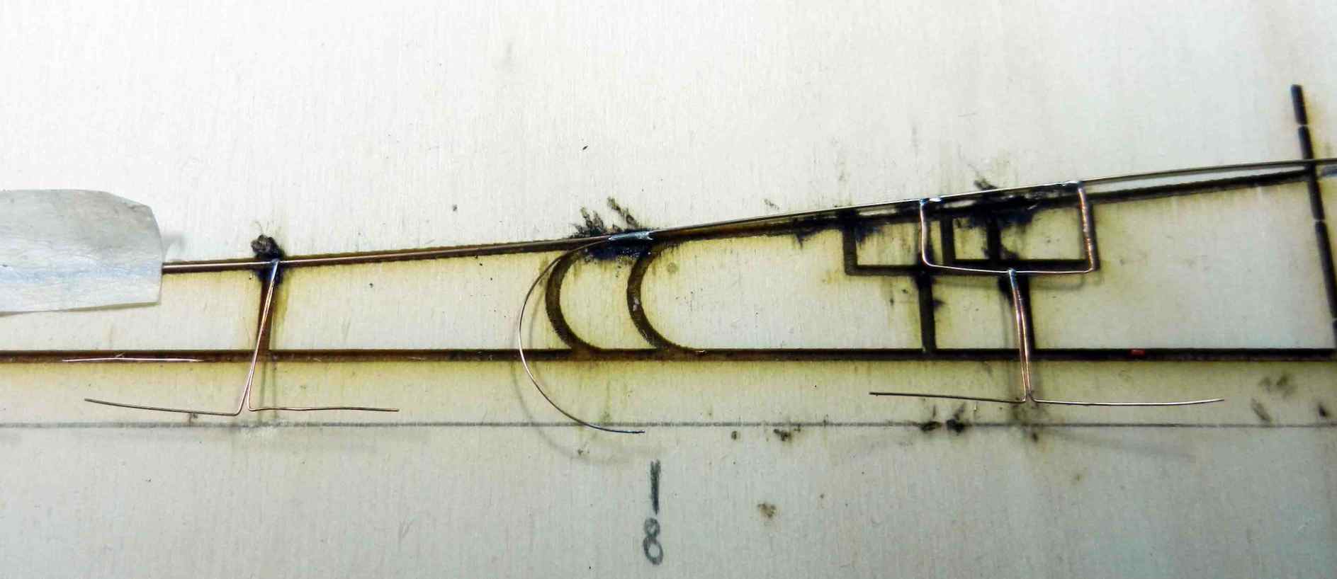

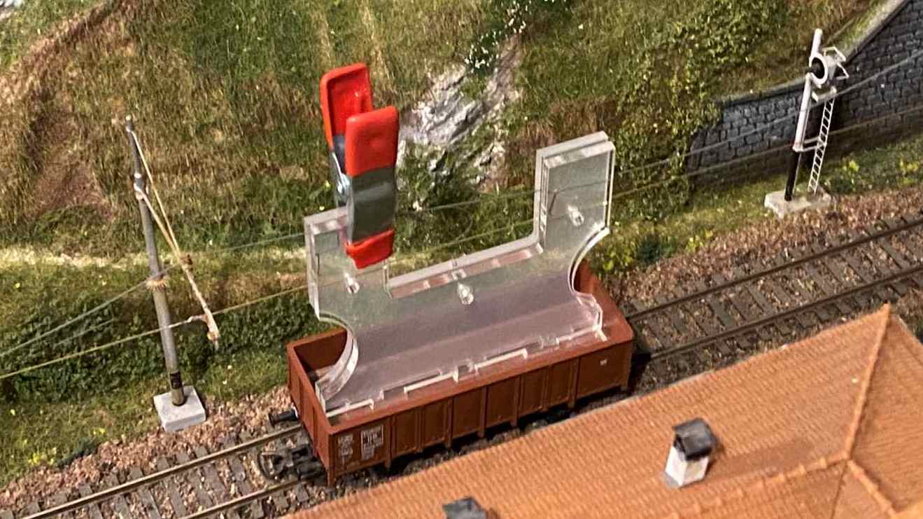

La fune portante con i pendini è realizzata al banco e poi saldata in opera con l'aiuto di un attrezzo che mi sono costruito.
2024-11-01_111955.jpg [ 70.14 KiB | Osservato 7410 volte ]
Attrezzo.jpg [ 112.62 KiB | Osservato 7412 volte ]

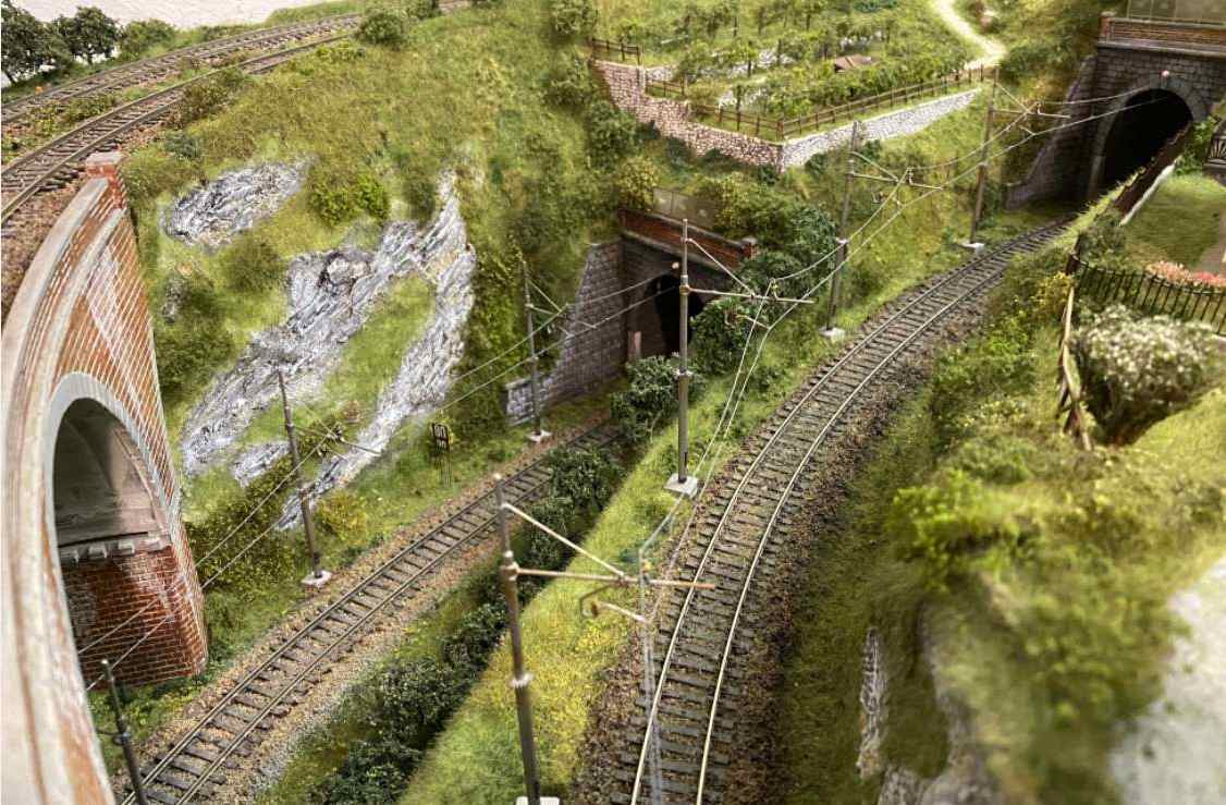

Poi pian piano aggiungo i vari tratti, ma è un lavoro abbastanza lungo.
2024-11-01_103907.jpg [ 113.76 KiB | Osservato 7412 volte ]
DSCN7875_r.jpg [ 157.99 KiB | Osservato 7412 volte ]

Alquanto laborioso il montaggio.
Io invece ho sempre montato al banco ogni campata intera (portante, contatto e pendini) e poi saldata ai pali.

Benché non è mia intenzione usarli, i miei fili di contatto sono in un unico pezzo tenuto teso da molle nascoste nelle gallerie (in galleria non c’è).
E con il carro per tenere ferme ed allineate le due parti direi che i pendini si saldano senza grossi problemi
