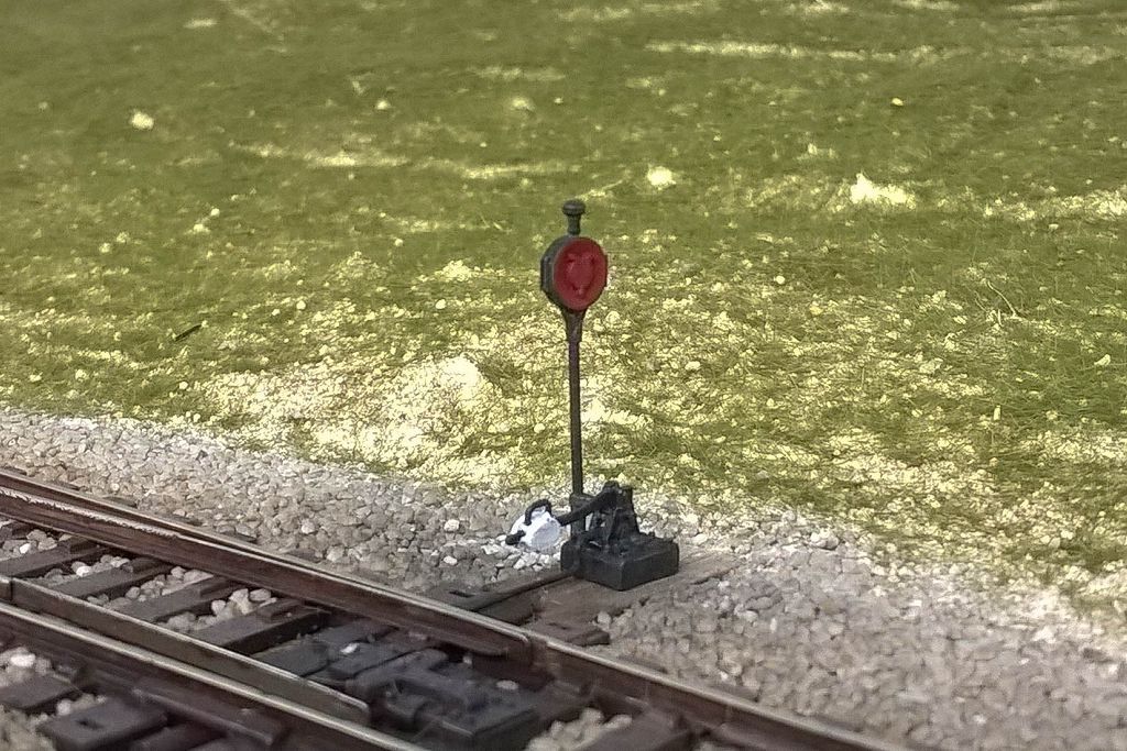

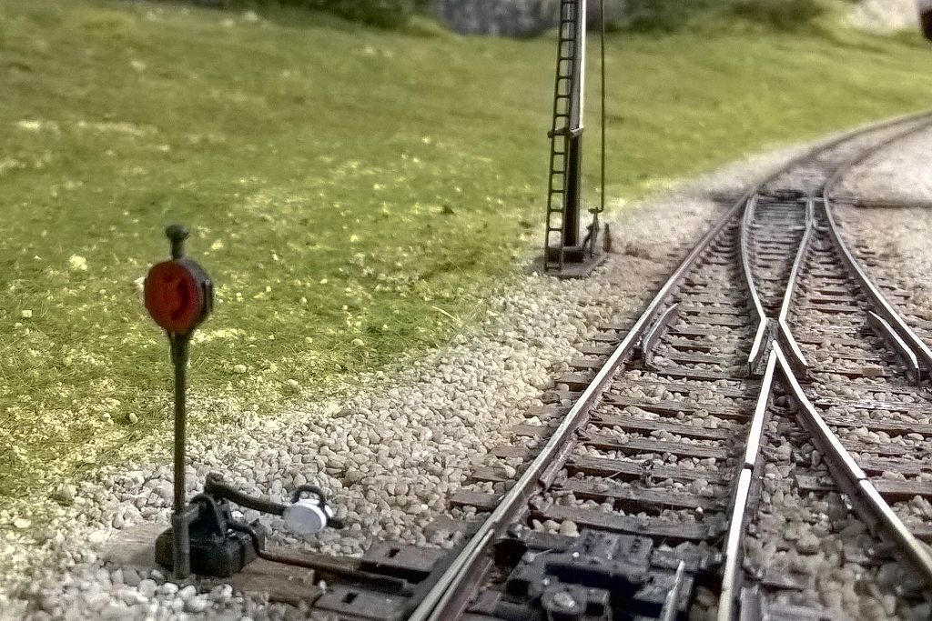

Grazie. Montato primo macaco con picchetto imperativo per binario tronco lato MM. Il picchetto ruota di 90° all'azionamento dello scambio come da 'regolamento'.
Aggiungo qualche foto.
Carlo

Chiedo chi produce il macaco e il dischetto (MFAL? mi sembrerebbe, esatto?).
Sono inoltre molto interessato/curioso di vedere, se possibile, come è stato realizzato il movimento sottoplancia.
Aggiungo solo una piccolissima osservazione i fori rettangolari per l'attacco del motore Peco a mio avviso andrebbero chiusi con in pò di stucco e colore.
grazie saluti e auguri
beppe sartori

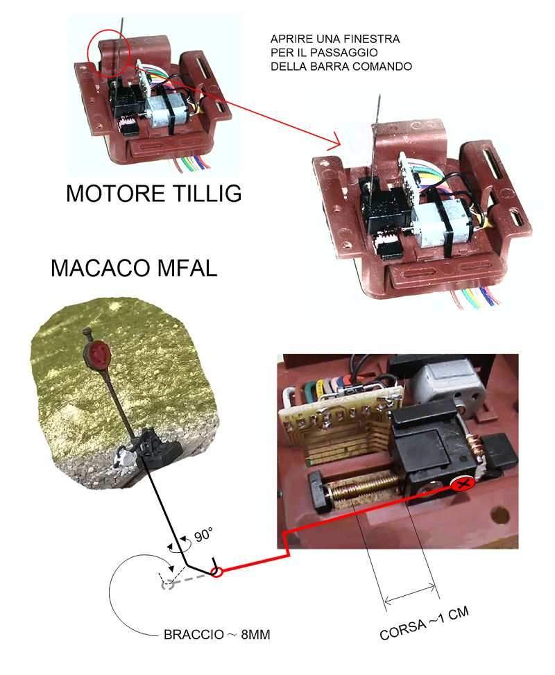

beppe sartori
Auguri anche a te e grazie dei consigli. Appena posso, pubblico lo schema del meccanismo ed una foto dello stesso. Confermo che i macachi sono di MFAL ed il motore sottoplancia è un Tillig a cui è stata asportata una piccola sezione della scocca in plastica per aprire una finestrella laterale.

Allego schema azionamento macaco.
Buon Natale a tutti.
Carlo

MessaggioInviato: domenica 24 dicembre 2017, 12:48
Messaggi: 6877
Fantastico.
Solo mi sono un po' ingannato perchè almeno dalle mie parti il "macaco" è solo la leva (che non si muove) mentre quello che gira è il "dischetto" detto anche "lanterna". Mi aspettavo di vedersi appunto muovere tutto, anche la leva. O pensate di rendere mobile perfino quella? :wink:
Non ho mai visto nessuna riproduzione di macachi (leve) mobili*: se ci riuscite, mostrate come avreste fatto.
*solo una volta ma era di tipo tedesco, più semplice in quanto la leva si muove solo in un arco verticale.

Essere puntigliosi è una cosa, ma credo Claudio ironizzasse sul fatto che ho detto che sarebbe una figata se anche il macaco si muovesse. Con quelli italiani non è facile (diciamo che non si può fare...) perchè la leva è animata di due movimenti: si muove sia in un arco orizzontale sia in uno verticale (a metà corsa è più in alto che nelle due posizioni finali).

A me pare un buon compromesso, così almeno il dischetto si trova sempre in posizione coerente col deviatoio. Se fosse tutto statico si avrebbe una situazione di incongruenza fra instradamento e dischetto...

Ciao Claudio, forse la risposta di Emilio è stata poco diplomatica, ma conoscendolo bene, sono sicuro che non voleva polemizzare. In fondo siamo qui a disquisire di fermodellismo da 'veri' appassionati. Come già fatto notare da Antonio, lo scopo del meccanismo è quello di avere il picchetto, indicatore o imperativo che sia, nella posizione corretta coerente con lo stato dello scambio. Ovviamente la fase di azionamento non puo' essere veritiera sia per la mancanza del manovratore che per la staticità' della leva del macaco, ma questa fase dura pochissimi secondi e con un pò di fantasia possiamo ignorarla. Tutto il resto del tempo possiamo osservare con soddisfazione il picchetto in posizione corretta.
