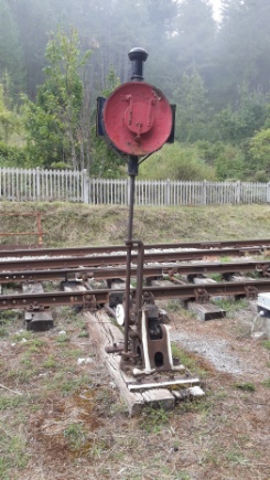

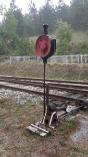

 Oggetto del messaggio: Re: PLASTICO: PESCARA CENTRALE 1980
MessaggioInviato: venerdì 29 dicembre 2017, 9:23
Messaggi: 1085
Salve.
Questo è il picchetto con disco ancora presente a Campo di Giove, direzione Palena.
Saluti e auguri di buon anno nuovo.
Riccardo
