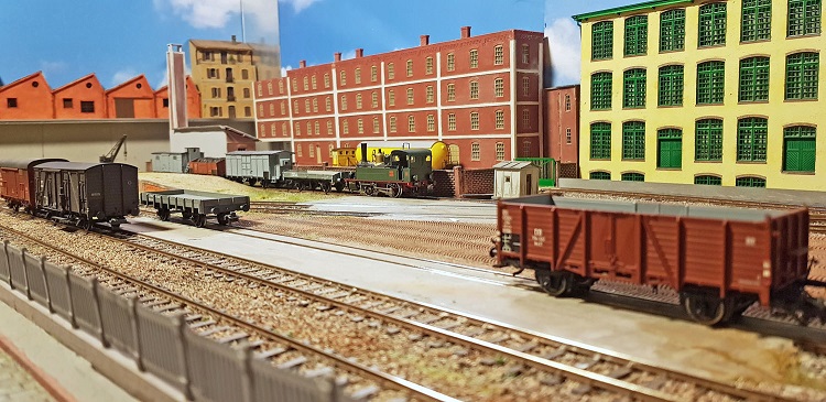

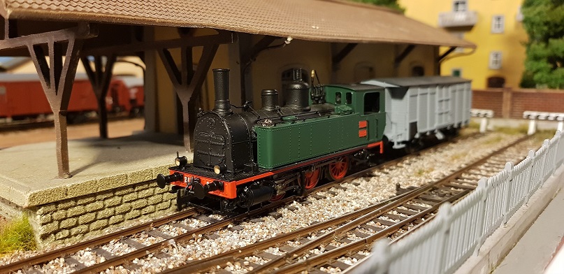

Un paio di scorci di uno scalo merci urbano.
scalo con 270.jpg [ 150.53 KiB | Osservato 8249 volte ]
scalo con 200.jpg [ 147.37 KiB | Osservato 8249 volte ]

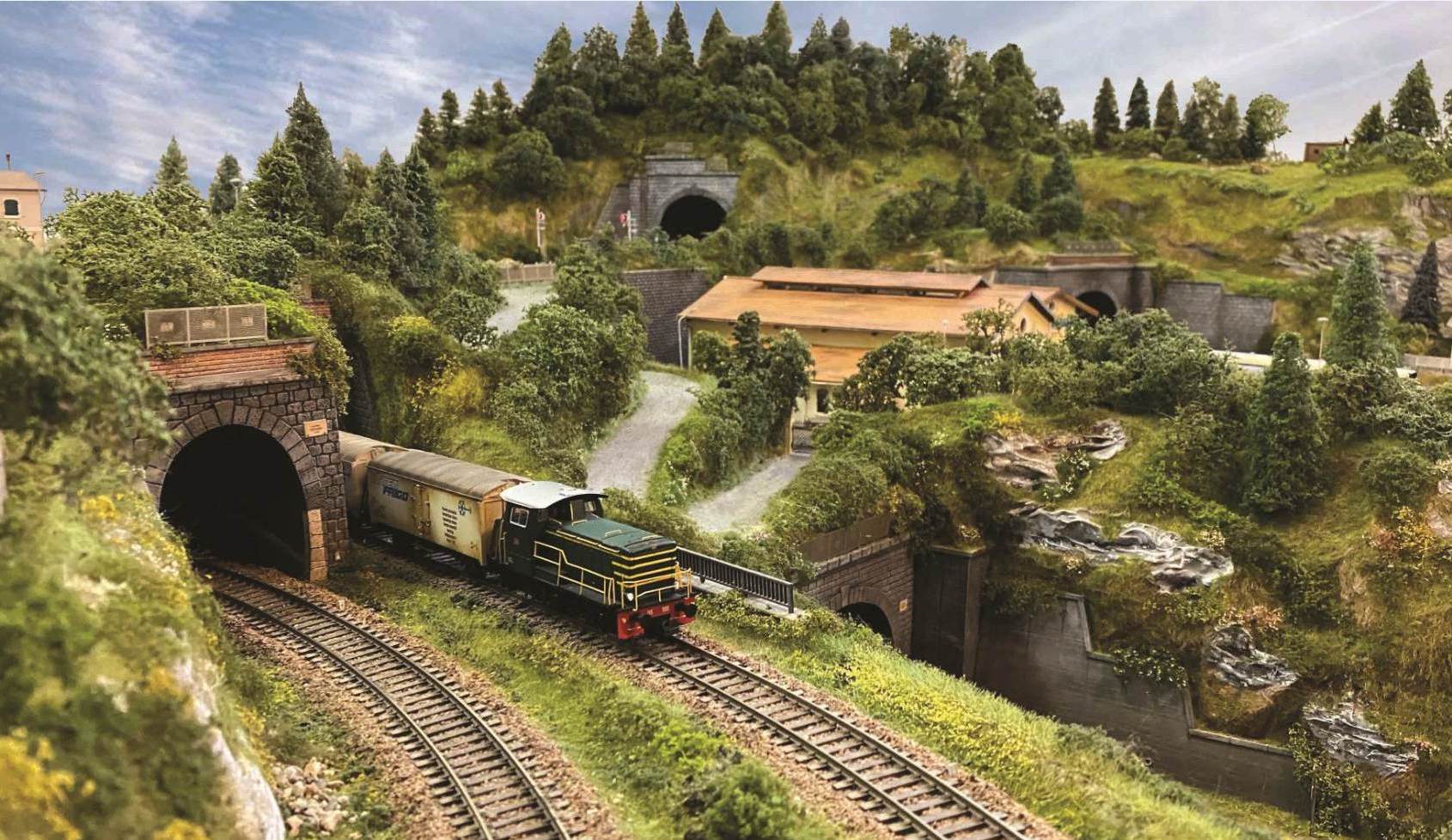

Etsero17, complimenti molto bello soprattutto la vegetazione, hai adottato qualche tecnica diversa dal solito metodo elettrostatico?
 Oggetto del messaggio: Re: COME FARE: scorci di particolare realismo
MessaggioInviato: giovedì 27 gennaio 2022, 7:46
Messaggi: 950
Sono d'accordo, la vegetazione è fatta benissimo, dicci di più.
Tecniche, materiali,ecc...
GD
MessaggioInviato: giovedì 27 gennaio 2022, 22:58
Messaggi: 1740
Per l'erba ho usato l'ormai consolidato metodo elettrostatico con materiale Noch ed Heki.
I cespugli sono realizzati con Heki flor 1550, 1551, 1552 e 1554 e con Heki blatterflor (1676 e 1678) e microflor (1600 e 1602).
Gli alberi sono stati realizzati con Teloxis, turf e fogliame Noch per le latifoglie e fil di ferro e corda di canapa con l'aggiunta di turf per le conifere aghifoglie.
I fiori con materiale Mininatur e Magiflor.
D245.jpg [ 285.58 KiB | Osservato 7602 volte ]

Complimenti,
è una fra le vegetazioni più reali e "nostrane" mai viste finora !
Alessandro

Molto bello e realistico. I miei complimenti.
Luciano

Complimenti, Etsero (Oreste?).
Molto molto bello!

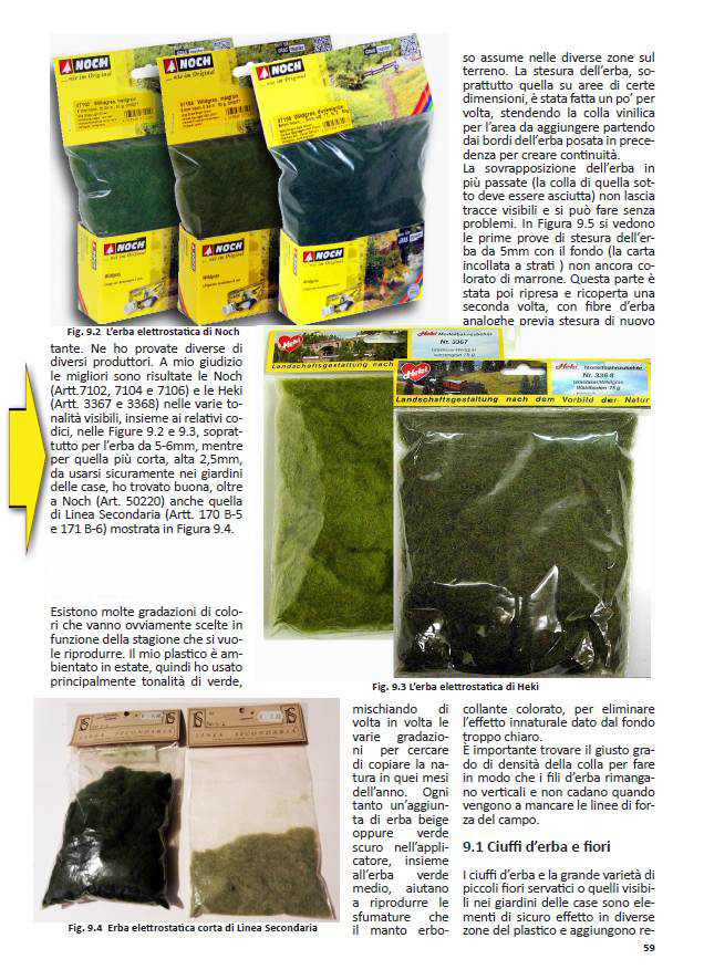

Posso chiederti che turf e fogliame Noch hai usato per le latifoglie e le conifere, nonché i codici dell'erba piantata (per capire le tonalità di verde impiegate)?
Grazie.
Michele
MessaggioInviato: venerdì 28 gennaio 2022, 17:41
Messaggi: 1740
Gli articoli dell'erba elettrostatica e del turf li trovi sulle pagine qui sotto.
I codici del fogliame sono sopra le immagini di seguito.
2022-01-28_172402.jpg [ 246.97 KiB | Osservato 7376 volte ]
2022-01-27_222424.jpg [ 118.91 KiB | Osservato 7376 volte ]
2022-01-28_172615.jpg [ 17.98 KiB | Osservato 7376 volte ]

Veramente bellissima come qualità e come posa quella vegetazione e un'ambientazione molto realistica.
Faccio però un appunto: quelle reti di protezione sui portali delle gallerie di linee non elettrificate non mi quadrano tanto.

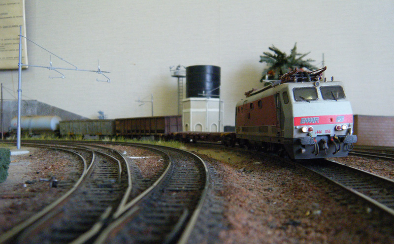

Abbinamenti un po' estremi visibili a fine anni '90...
E 444 056 54703.jpg [ 183.31 KiB | Osservato 5930 volte ]
