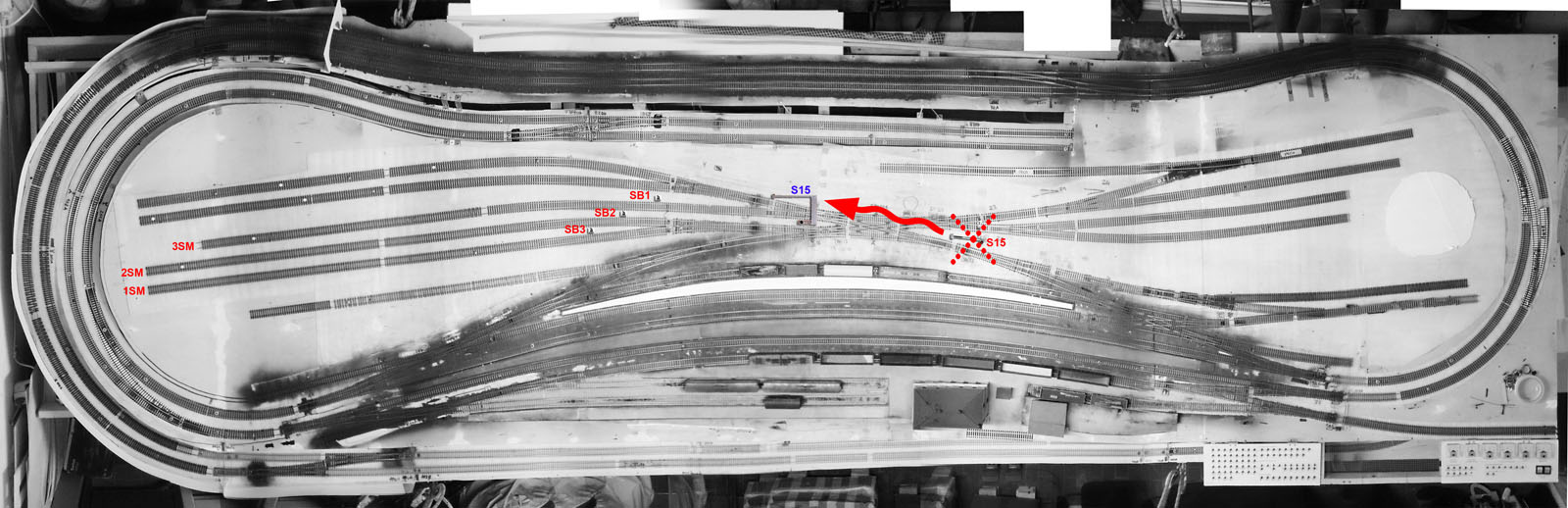

Riguardo le partenze servizio merci, che ne dite se sposto il segnale S15, mettendolo su portale?
Non mi pare veritiera la posizione attuale dopo il crossover. :?
In questo caso i binari abilitati alla partenza treno sarebbero i soli 1SM e 2SM.
Allego foto (tratta da google maps :mrgreen: ) così si capiscono meglio le proporzioni del tutto, chiaramente falsate nella rappresentazione sinottica.
Ciao,
Ciro
Il S15 lo lascerei lì dov'è, la posizione è perfettamente veritiera.
