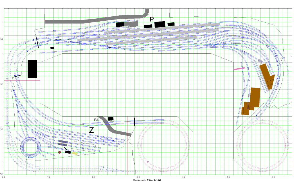

Modificato l'interbinario anche all'uscita della radice dx, 5.0 - 5.2 circa. Le geometrie si sono modificate un po'. Ora la curva è leggermente più ampia ed il tutto è risalito un po' verso l'alto. Sinceramente esteticamente mi pare anche meglio di prima. Il raccordo industriale ora ha più spazio sulla dx ma se lo avvicino alla linea, inevitabilmente lo devo accorciare, non saprei..
6b7c3b_ind.png [ 173.6 KiB | Osservato 6981 volte ]
Ecco la visione d'insieme dopo tutte le modifiche... ci siamo?
6b7c3b_stazione.png [ 202.87 KiB | Osservato 6981 volte ]
Adesso il problema è che il taglio dx non si può più fare, non ci sono più tratti senza scambi...

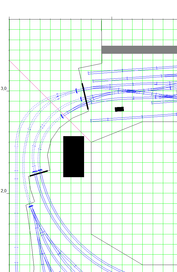

Beh forse mi sono espresso male, non intendevo moduli in senso stretto, tipo Fremo per intenderci, ma, viste le dimensioni e la forma, magari se dovessi spostarlo un giorno non potrei certo farlo tutto intero. Quindi poterlo dividere in blocchi anche abbastanza grandi non sarebbe male. Le righe rosse sono ipotesi di taglio già abbastanza ragionevoli, credo. Per il taglio alla radice dx pensavo di farlo in senso verticale invece che orizzontale, anche se non perpendicolare...
Così ad esempio... (ho spostato leggermente verso il basso il deviatoi verso l'azienda di dx):
6b7c3b_ind.png [ 188.78 KiB | Osservato 6884 volte ]
Ma mi sa che interrompere tutti quei binari è una gran casino e sarebbe bruttissimo da vedere..

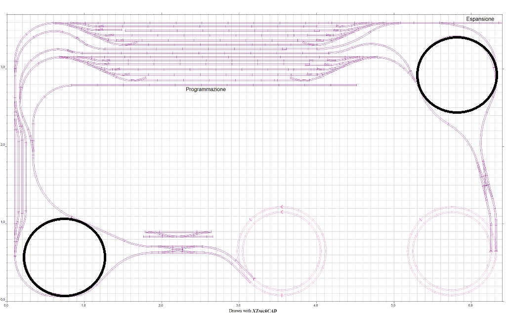

Ecco qua.... racchette chiuse... che faticaccia per farceli entrare!
Lunghezza minima ricovero 220 cm, a parte i locali. Raggio minimo 50,5.
Resi omogenei anche gli interbinari dei due fasci..

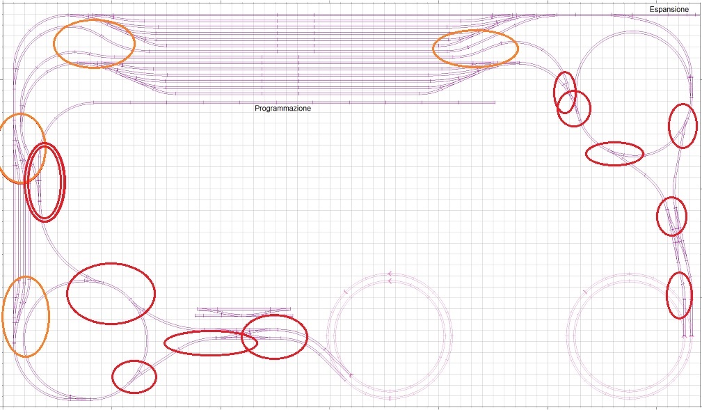

In rosso ti ho segnalato i punti più critici, generalmente curve e controcurve senza tratto rettilineo nel mezzo e curve strette senza un minimo di raccordo dove comunque ci sarebbe posto.
In arancio le zone dove io metterei mano per creare binari anche più lunghi.

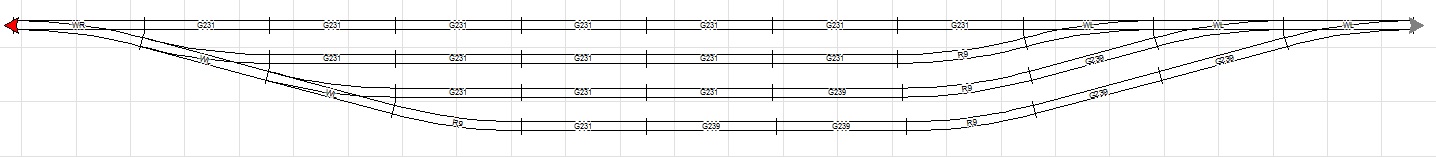

Un suggerimento: se vuoi avere un fascio binari in cui tutti abbiano la stessa lunghezza, la soluzione migliore è questa, e nel fascio superiore una cosa del genere è possibile realizzarla (lascia perdere il fatto che io abbia usato i binari Piko, è solo che vengono più comodi per fare il disegno). Nel fascio più basso dei due, secondo me usando qualche scambio in curva qualche binario di lunghezza extra lo si riuscirebbe anche ad ottenere.

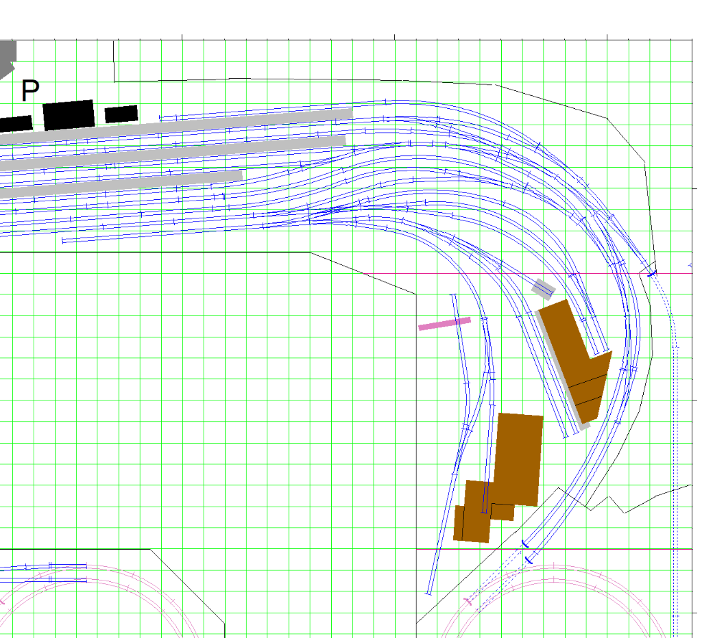

Questo perchè i binari Peco non seguono uno schema di geometria fissa: c'era un articolo del buon Sabatini in merito su un vecchio TTM (un numero intorno nelle decine 20-30, una volta mi ricordavo a memoria gli articoli di tutti i numeri, adesso i numeri e gli articoli sono troppi per la mia memoria bacata, ma viene comunque utilissimo l'indice degli articoli scaricabile gratis sul sito). L'interbinario normale credo sia sui 50 mm, per mantenerlo è bene inserire un tratto rettilineo prima di uno scambio medio in diagonale. Con prove empiriche deve essere lungo circa 24 mm, vedi figura.
