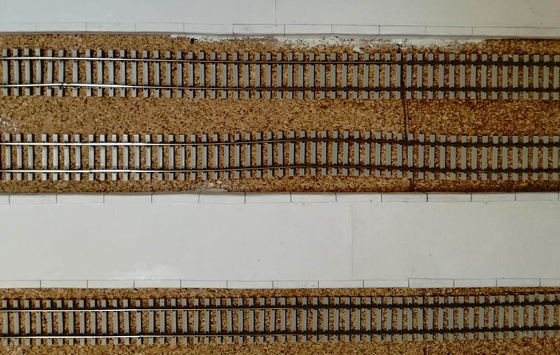

Evidenti effetti di dilatazione termica in stazione, dopo che il sottoscritto si è dimenticato tutto il pomeriggio il lucernario aperto! :?
dilataizone termica.jpeg [ 113.96 KiB | Osservato 7601 volte ]
Fortunatamente ho risolto l'emergenza raffreddando le rotaie e rincollando il tutto correttamente. Mi chiedo cosa sarebbe successo con la massicciata applicata... :oops: :oops:

 Oggetto del messaggio: Re: PLASTICO in mansarda
MessaggioInviato: sabato 22 giugno 2019, 12:06
Messaggi: 2853
Rodano89 ha scritto:
Quando si dice il REALISMO :evil:
Metti assolutamente giunti di compensazione su tutti i tratti rettilinei più lunghi di 1 mt. Per farli, devi tagilare le rotaie (magari in modo disassato) e poi ricollegarle con una scarpetta metallica da non saldare, se l'ambiente è molto caldo e potrà diventerà più freddo, lascia tra le rotaie uno spazio pari allo spessore un foglio di acetato (quello che si compra in cartoleria), se invece l'ambiente è freddo e potrà diventare caldo (o molto caldo), lascia almeno 1 mm.
Io con questa regola, non ho mai avuto problemi anche con escursioni di 38 gradi (inverno -2 estate +36).
Despx

I giunti di dilatazione li avevo anche previsti e fatti... e poi li ho saldati, vanificando l'effetto. :| :|
In realtà la mansarda è perfettamente coibentata e "vivibile", ma se ti dimentichi il lucernario aperto a fine giugno c'è poco da fare. :evil: Errore del plasticista.
Ho condiviso il problema con voi perchè credo che un effetto simile si possa ricreare anche in altri impianti colpiti direttamente per qualche ora dal sole estivo: le rotaie, come nella realtà, diventano un grill!

la dilatazione dell'acciaio è di circa 1mm/m (un millimetro ad ogni metro di lunghezza ) con un salto di temperatura di 80° . se il sole batte sulle rotaie quel salto si può effettivamente raggoingere.
Per altri metalli tipo nichel silver non so, ma non dovrebbe essere molto diverso.

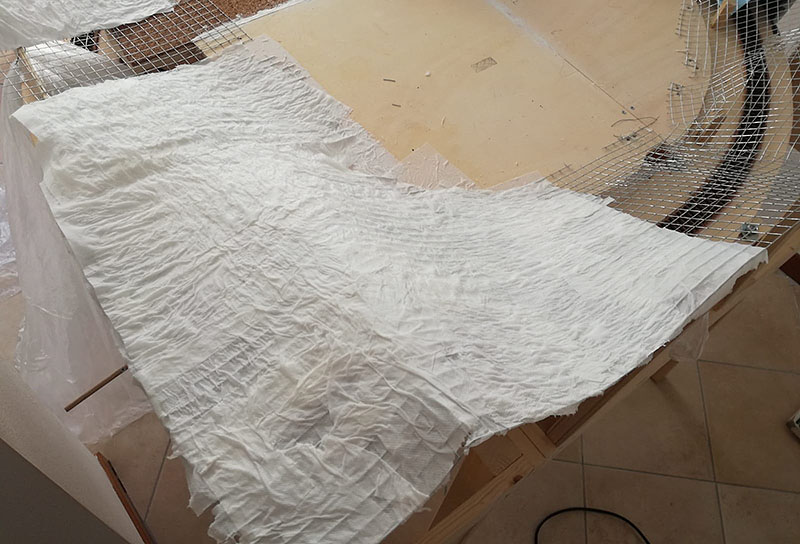

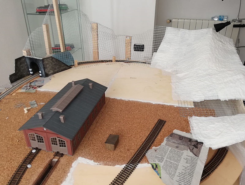

I lavori vanno avanti.
Ho abbozzato il rilievo che coprirà parte dell'elicoidale con il classico sistema della rete modellata. Una volta fissata e imbullettata al tavolo e ai sostegni, ho ricoperto la rete con carta igienica imbevuta di una soluzione di acqua e vinavil (2 a 1).
Montagna 1.jpeg [ 130.66 KiB | Osservato 6616 volte ]
Il solo problema è che la superficie della collina una volta posata risulta particolarmente increspata, forse troppo per simulare una leggera collina che sarà poi ricoperta di erba, cespugli e alberi.
Ok che va verniciata e rifinita, ma forse ho agito nel modo sbagliato? Come posso rendere il pendio un pochino più regolare, senza quel miliardo di grinze? :?: :?: :?:
