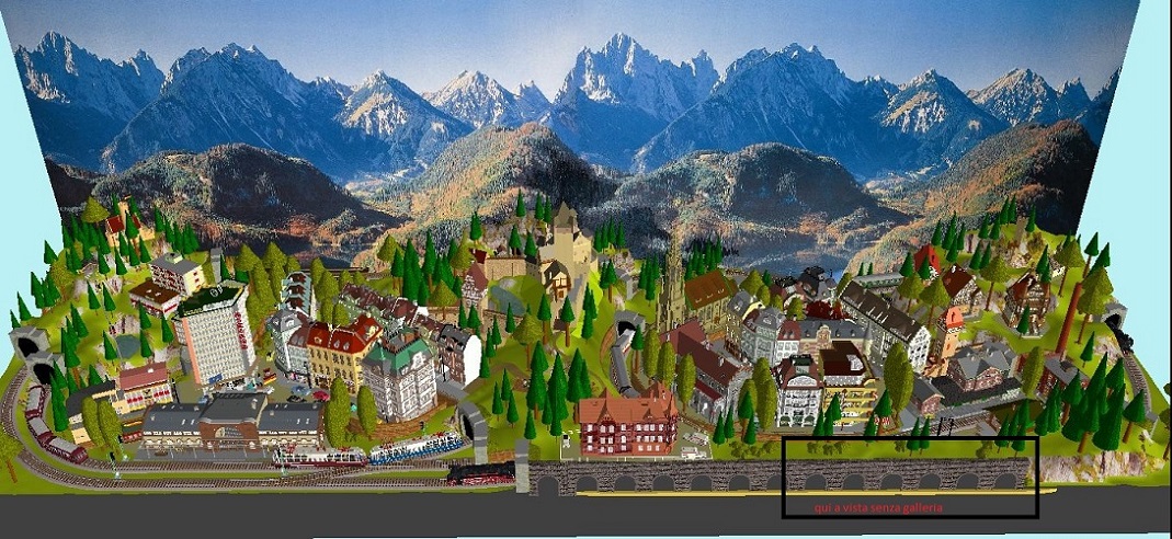

ciao teebreda, condivido molto delle cose che dici e delle tue scelte. Per me il modellismo è prima di tutto divertimento e figurati se non ti diverti con questi tracciati anni '60.
Riguardo all'ultima modifica, personalmente farei il tratto di linea in basso molto meno in galleria (anche se forata); il muro lo puoi proseguire prima del binario che è anche corretto visto il terreno retrostante.
Per il resto della discussione ti dico che frequento abbastanza un sito francese dove qualsiasi cosa uno faccia trova generalmente entusiasmo anche se mette ale la ghiaia tra le traversine o che so, si inventa una carrozza che non è mai esistita.....
buon lavoro e soprattutto divertimento
potresti illustrare meglio l'idea? mi sembra di non averla compresa. Grazie
 Oggetto del messaggio: Re: coppia Noch 160x100 + 160x100 a formare un 320x100
MessaggioInviato: venerdì 6 settembre 2019, 10:25
Messaggi: 1392
Località: firenze
una cosa del genere
sX66jEJ.jpg [ 284.01 KiB | Osservato 4659 volte ]
