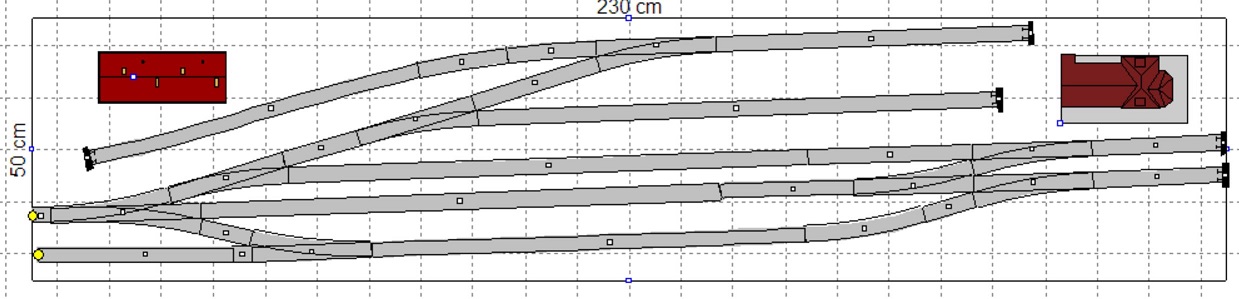

Passando invece a quanto Bomby mi ha suggerito, ho corretto il mio progetto provando ad inclinare il piano binari rispetto al bordo del modulo. Di seguito lo schema:
Stazione_Terminale_Roco83_3_Inclinata2.JPG [ 122.35 KiB | Osservato 8845 volte ]
In effetti utilizzando un deviatoio triplo asimmetrico recupero un po' di spazio sui primi due binari. Inoltre mi sono accorto di come in alto a sinistra ci sia dello spazio inutilizzato. Magari un piccolo raccordo con il prolungamento dell'asta manovra potrebbe fare al caso mio. Che dite?
Infine in basso a sinistra, sul prolungamento del primo binario, inserisco un ulteriore deviatoio per installare una piccola rimessa ad uno stallo?

L'inversione delle connessioni mi farebbe perdere la possibilità di utilizzare il primo binario per l'arrivo di un qualsiasi convoglio. Capisco che in genere il deposito locomotive è accessibile da tutti i binari, soprattutto nelle grandi stazioni, ma nello specifico io mi sto riferendo ad una stazione con una piccola rimessa (es. Palena) dove quest'ultima non è accessibile da tutti i binari. Non è un problema perdere un po' di tempo per manovrare le locomotive a vapore per poi portarle sul corretto binario.

Io non inserirei nessun altro binario, già il plastico è piccolo, poi se lo riempi di binari sembra ancora più piccolo. Ti appoggio anche quello che dici sulla posizione delle deviate: guarda anche su TT di questo mese: in un deposito "importante" (e non una semplice rimessa) come Paola le locomotive dovevano -di default- fare almeno due inversioni di marcia per accedere alle rimesse... In una piccola stazione direi che sia tutto accettabilissimo.
