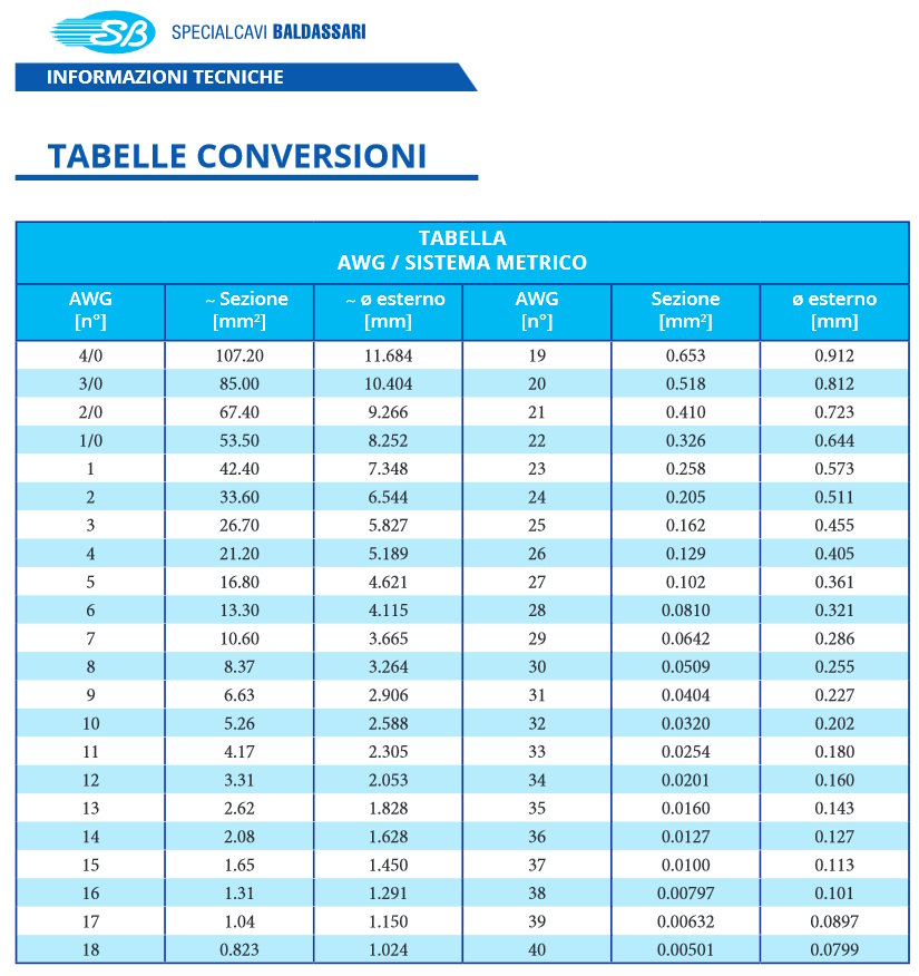

Mi sai dire cosa sono queste “AWG”? Infatti, i cavi che volevo comprare su un noto sito fanno riferimento a queste AWG
 Oggetto del messaggio: Re: Sezione cavetto per plastico
MessaggioInviato: domenica 3 novembre 2024, 11:12
Nome: Santino Toscano
Messaggi: 1972
[AWG]=American Wire Gauge ---> standard americano di identificare i cavi elettrici
In rete si trovano diverse tabelle di conversione da AWG a mmq
TABELLE CONVERSIONI AWG METRICA.jpg [ 155.99 KiB | Osservato 1946 volte ]
MessaggioInviato: domenica 3 novembre 2024, 14:09
Messaggi: 1736
AWG sta per American Wire Gauge ed è un sistema per classificare sezione e diametro dei fili elettrici.
Questo è più pratico della tabella:
https://it.farnell.com/calcolatrice-con ... U1kfUcYjYt
Roberto
MessaggioInviato: domenica 3 novembre 2024, 21:41
Nome: Luigi Cartello
Messaggi: 767
A quanto già scritto aggiungerei qualche osservazione di carattere pratico.
- Gli AWG più utilizzati sono quelli pari che vanno dal 32 al 18 e sostituiscono le misue italiane inferiori ad 1 mmq
- Gli AWG dispari dal 17 a 9 sono usati (ma solo di recente) per indicare le misure italiane da 1 a 6 mmq
- Il diametro dei cavi indicato nelle tabelle è quello teorico del rame, mentre il diametro esterno, quello misurabile senza togliere l'isolante, è solitamente circa il doppio, ma dipende molto dal tipo di isolante utilizzato e dalla tensione massima supportata dal cavo.
La tabella seguente raggruppa le caratteristiche dimensionali delle misure più comuni.
