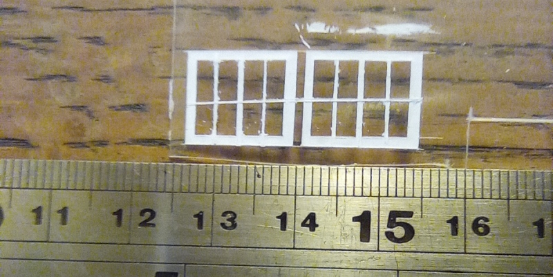

A distanza di un paio d'anni ripesco l'argomento, questa volta dovrei costruire una trentina :shock: di finestre come quella della foto (forse anche una sessantina perchè nell'originale le finestre sono doppie).
Ho fatto una prova con il solito metodo (in tre fasi successive)ma mi chiedevo se c'è un metodo più semplice vista la quantità da fare e il fatto che sono bianche e quindi difficili da stampare su acetato.

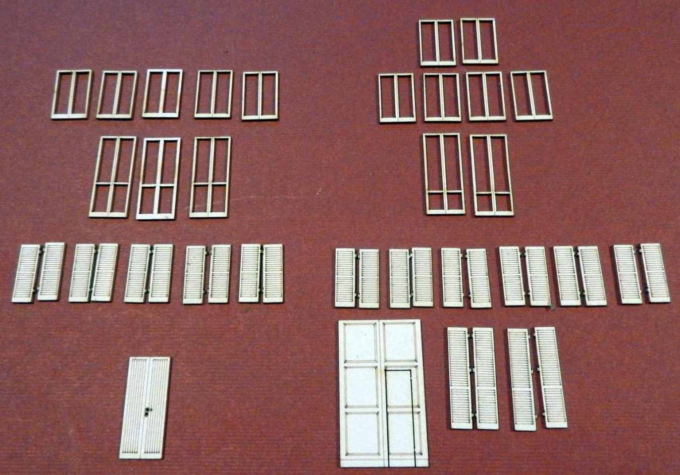

Un esempio di infissi tagliati al laser
... e messi poi in opera.

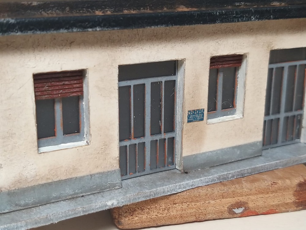

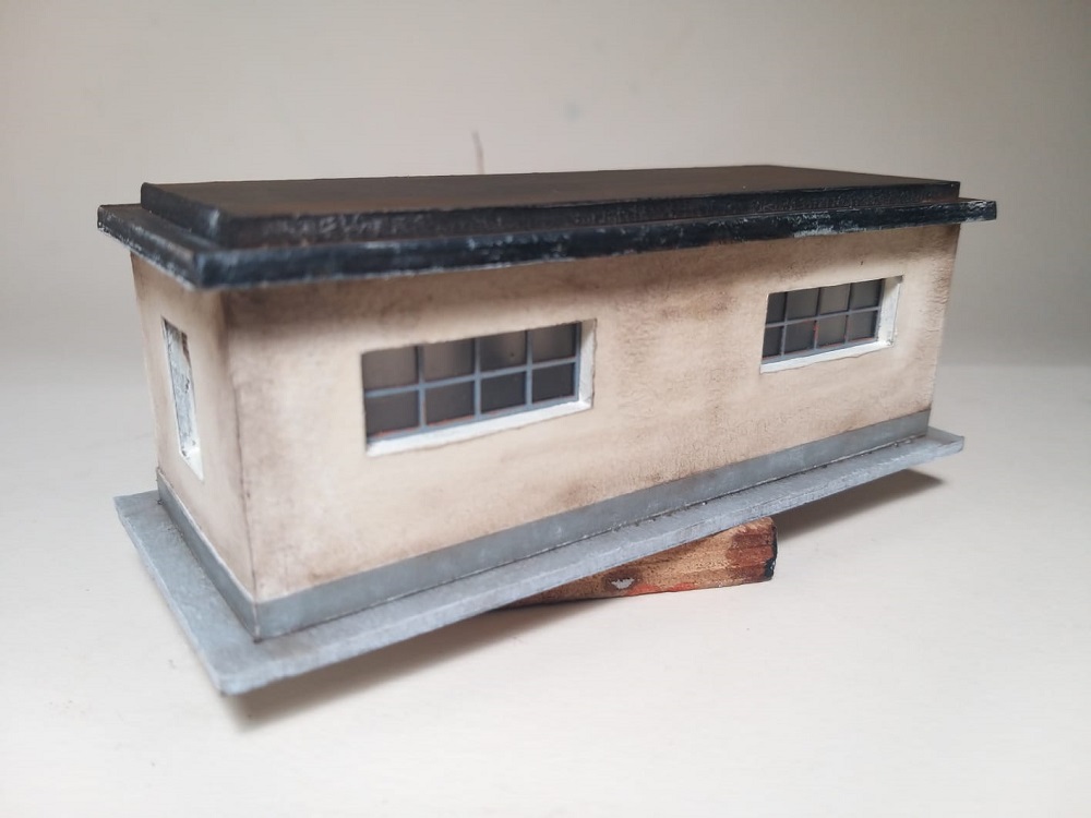

Allego una foto dei miei, fabbricato viaggiatori e rimessa locomotive in scala N!
Michele

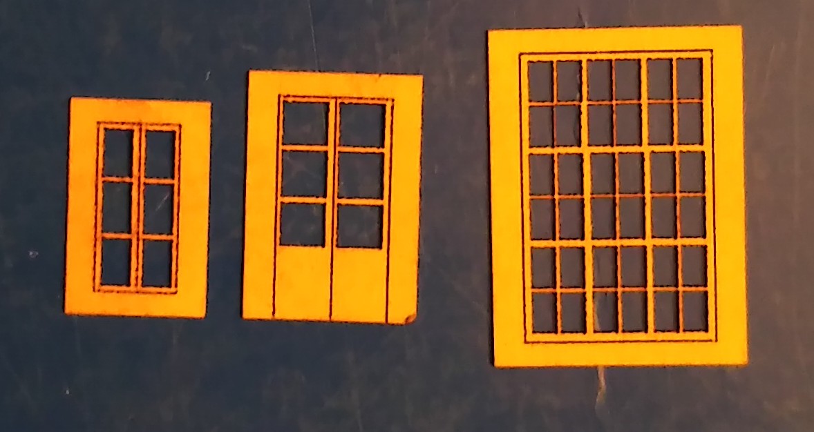

Ciao Dm penso che ti sbagli ma con il taglio laser si possono fare questi realizzati con cartoncino di circa mezzo millimetro
allego due foto di alcuni infissi in scala 1/87 da me realizzati per alcuni edifici
Filippo
