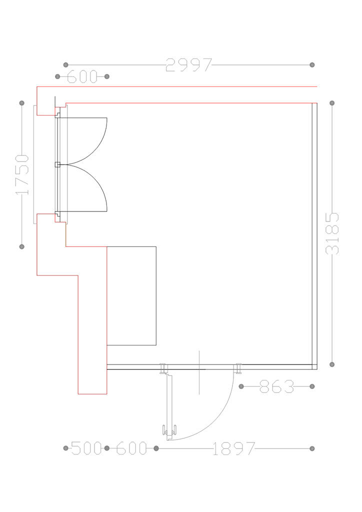

Detto questo non posso che convenire con voi riguardo la scelta di una scala diversa; mi duole ammetterlo ( per motivi puramente sentimentali ) ma la scala H0 mi limiterebbe troppo e visto che ho uno spazio decente credo sia opportuno sfruttarlo al meglio. A proposito di spazio vorrei sottoporvi una pianta del locale ( non credo di poter rubare altri centimetri al resto del box ).
A sinistra c'e' una finestra che da terra dista 90 cm e le ante hanno un'apertura di 60 cm. Se volessi stare col plastico ad un'altezza di 100/120 cm dovrei per forza tenerne conto e ridurre il lato superiore di almeno 70 cm. Se invece volessi tenermi piu' in basso della finestra potrei sfruttare l'intera parete fin sotto la finestra stessa. Per quanto riguarda la profondita' del plastico credo di poter stare tra 70/80 cm a meno di vostre diverse considerazioni in merito.
Per quanto riguarda la scelta della scala mi sembra che per la TT non esista un granche' di rotabili italiani quindi immagino che la scelta debba ricadere su treni dell'area svizzero/tedesca.
Per la scala N forse la scelta e' leggermente piu' ampia e potrei trovare qualcosa di italiano (correggetemi se sbaglio).
A questo punto non voglio intestardirmi come ho fatto precedentemente con la scala H0 e quindi cerchero' di valutare entrambe le alternative.
Sono aperto a qualunque tipo di epoca, connotazione geografica e tipologia di traffico. Accettero' dunque molto serenamente i vostri suggerimenti; in primis per la scelta dei binari ovviamente che mi crea non poca confusione. A presto e ancora grazie.

 Oggetto del messaggio: Re: Presentazione e primo plastico
MessaggioInviato: lunedì 1 marzo 2021, 12:01
Nome: Santino Toscano
Messaggi: 1972
Ciao Gennaro, dipende sempre da cosa ti interessa e piace. In questo momento IO tra la scala TT e la Scala N preferirei sicuramente la seconda, ma perche il mio interesse è quello delle FS anni 70/90 (ep. IV), in generale c'è da segnalare che anche grosse ditte (ACME, HORNBY-ARNOLD, FLEISCHMANN, PIRATA ecc) si stanno indirizzando verso la produzione di rotabili FS in questa scala.
Poi ci sono sempre gli artigiani la cui produzione è oramai ben nota e collaudata :wink:
Personalmente ho parecchio materiale in scala N (produzione del secolo scorso), e ogni tanto monto un ovale sul pavimento e ci gioco una giornata, e ti posso garantire che, al di là dell'ovvia compressione dei particolari, la soddisfazione è la medesima di quando faccio muovere i miei modelli in H0
Santino

in effetti devo ammettere che la scala N mi intriga molto; la varieta' di rotabili e' notevole e le dimensioni mi permetterebbero di fare qualcosa di piu' ampio respiro.
Sto acquisendo informazioni seguendo alcune discussioni di un gruppo specializzato in questa scala e sto leggendo le norme NEM.
Insomma c'e' tanto da studiare quindi. Tu hai suggerimenti riguardo ai binari ?

Gennaro ha scritto:
Ciao Santino
.... Tu hai suggerimenti riguardo ai binari ?
Ciao Gennaro sinceramente il mio set di binari credo sia un gran miscuglio di varie marche all'epoca le principali e quindi Arnold, fleischmann piccolo, Roco e forse qualche Lima.
Il consiglio principale che ti posso dare scaricati i cataloghi dei vari produttori di materiale per la scala N e quindi oltre ad Arnold e Fleischmann, aggiungerei Kato e Minitrix
Inoltre ravanando in rete ho trovato questa raccolta direi interessante
https://scalaenne.wordpress.com/2020/06/06/geometria-fleischmann/
https://scalaenne.wordpress.com/2020/05/02/geometria-dei-binari-arnold-rapido/
https://scalaenne.wordpress.com/2020/05/16/geometria-dei-binari-minitrix/
https://scalaenne.wordpress.com/2020/04/04/geometria-dei-binari-roco-fleischmann-senza-massicciata/
https://scalaenne.wordpress.com/2020/07/18/geometria-dei-binari-kato-unitrack-unitram/
Sicuramente qualche plasticista in N più ferrato di me ti verrà in aiuto e cmq tu chiedi :wink:

MessaggioInviato: mercoledì 3 marzo 2021, 18:34
Credo che i Peco codice 55 siano piuttosto validi, sia come geometria che a livello estetico, tant'è che li usano anche in America.
Ecco, con uno spazio ampio ma non troppo come il tuo, adottando la scala N di fatto raddoppi lo spazio a disposizione rispetto alla H0. E ultimamente sta uscendo un bel po' di roba in questa scala, anche di italiano, anche di industriale.
