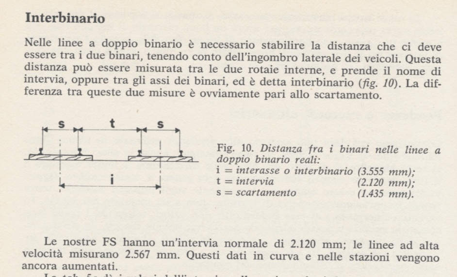

TENDA PASS ha scritto:
Attenzione a non confondere l'interbinario con la distanza fra il centro dei due binari.
L'interbinario è lo spazio fra le due rotaie interne.
A quanto pare non tutti concordano sulla terminologia.
Io, da assoluto principiante e senza possibilità di confrontarmi con altri appassionati, ho fatto i primi passi (nel secolo scorso :oops: ) attraverso la lettura di alcuni libri tra cui "Il Manuale completo dei tracciati" di Beverini Parodi.
Loro definiscono interbinario proprio la distanza tra il centro dei due binari paralleli mentre chiamano intervia la distanza tra le due facce interne:
Il Manuale completo dei tracciati (Parodi Beverini) pagina 32.jpg [ 170.35 KiB | Osservato 2620 volte ]
Il Manuale Completo dei Tracciati.jpg [ 244.36 KiB | Osservato 2620 volte ]
