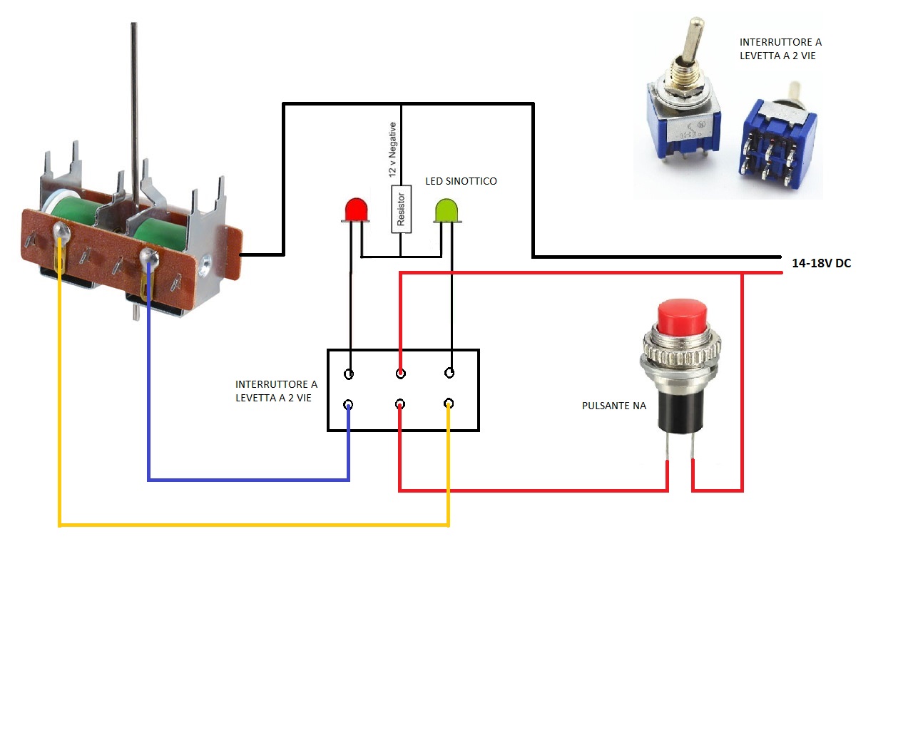

Per quanto riguarda i collegamenti, ecco uno schema.
Avrai quindi due pulsanti per ogni motore, uno per il corretto tracciato e uno per la deviata. Il filo nero retrostante (comune) va saldato a entrambe le bobine, mentre sul davanti ogni bobina sarà collegata ad un pulsante.
Infine, per l'illuminazione, se usi i led, dovresti mettere delle resistenze tra l'alimentatore e il led stesso. In genere, per tensioni di 12-14V si usano resistenza da 680 ohm 1/4 come queste (prendi un assortimento che ti serviranno sempre e potrai combinarle in caso di necessità)

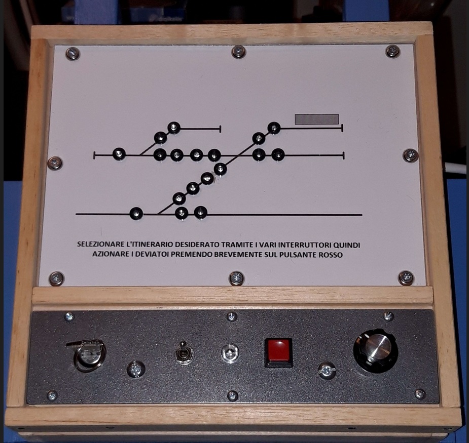

Per il sinottico, come dicevo, io ho preso un ritaglio di Forex su cui ho incollato (non benissimo :roll: ) il piano schematico (disegnato al pc e stampato):
Nel mio caso, invece dei due pulsanti in parallelo, ho preferito un pulsante (nero - normalmente aperto) con in serie il deviatore (levette blu).

Se hai voglia di crearti un quadro comandi (o sinottico) un pò più evoluto, dove hai risultanza della posizione di un deviatoio, ti propongo uno schema appena più complesso, ma non difficile.
Per ogni deviatoio ti servirà un solo pulsante Normalmente Aperto, ti serviranno due led con la relativa resistenza e un interruttore a levetta a due vie ON-ON. Questo per esempio:
https://www.amazon.es/CABLEPELADO-Inter ... 241654af3b
Lo schema elettrico cambia così: tu muovi la levetta sulla posizione desiderata che sarà confermata dall'accensione del led relativo alla nuova posizione, poi dovrai premere per un istante il pulsante perché il motore riceva il comando. Se muovi solo la levetta cambia solo il led illuminato, se premi il pulsante azioni il motore posizionando il deviatoio come indicato dal led acceso.

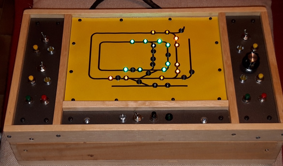

Puoi sempre costruirti un sinottico con le scatole da quadri elettrici come ti ho suggerito oppure con un telaio in legno e un foglio stampato con il tracciato e posto tra due fogli di plexiglass da 1 mm di spessore da forare nei punti opportuni.
Possibile porre led sul plexiglass e pulsanti e levette su piattine di metallo.
Qui qualche esempio:

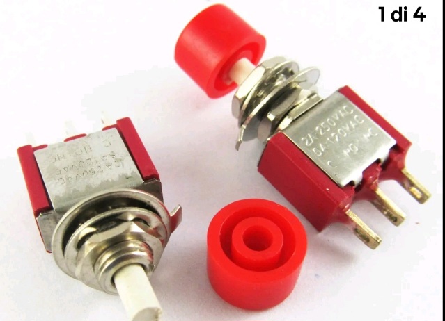

A chi può interessare ho trovato questi pulsanti su ebay, molto simili ad altri in vendita su RS ma molto più economici.
Hanno tre pin, quindi un contatto NA e uno NC.

Anche qui, per risparmiare puoi prendere questipulsanti
Molto utile quel pulsante che ho quotato, però mi servirebbero interruttori on-off-on a levetta già cablati. Infatti sto facendo un mini plastico a doppia alimentazione (in analogico) e sto impazzendo a fare 6 saldature per ogni interruttore (come potete capire non sono un mago della saldatura). Qualcuno potrebbe darmi un link dove acquistarli? Grazie e scusa ancora per l'intromissione.
