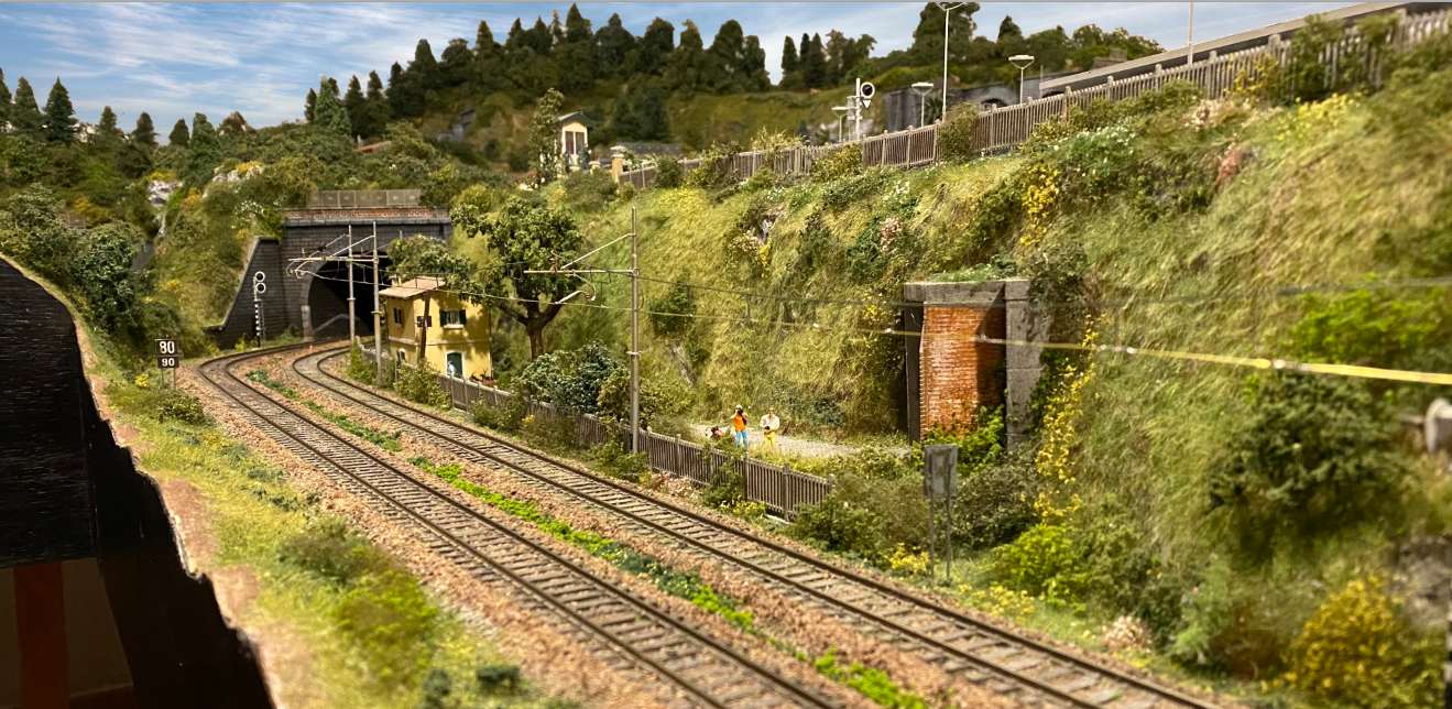

 Oggetto del messaggio: Re: Qualche idea per il primo plastico
MessaggioInviato: martedì 1 ottobre 2024, 19:25
Messaggi: 1736
No, benché tutta la linea aerea (in costruzione) sia in ottone e bronzo fosforoso, saldata in opera, non ho previsto lo strisciamento dei pantografi, che legherò a qualche mm dal filo di contatto.
Roberto
