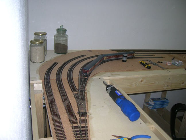

Sarebbe buona prassi nascondere le curve con raggio inferiore al 1,30/1,50 m di raggio.
E' ,a mio parere, un aspetto fondamentale per l'utilizzo di rotabili "lunghi" (30cm), che viene ancora prima di altre regole base del modellismo, come la scelta del codice d'armamento, piuttosto che la posa tecnicamente corretta di un piano stazione. (Ah...altra regola fondamentale, al pari delle curve, è il divieto d'uso di ganci ad occhiello o cganche che lasciano spazio tra i respingenti)
Ci sono plastici famosi, molto belli, che purtroppo sono penalizzati dalle curve in vista. E scusatemi se insisto ma puoi avere tutto il realismo del mondo, la perfezione assoluta nell'armamento, le tecniche migliori d'invecchiamento, ma se poi vedi spanciare e sbandierare una carrozza da 30 cm su curve da un metro di raggio in vista...beh...per me quel plastico lo puoi anche incendiare immediatamente. Vedere queste curve lasciate in vista e' una senzazione bruttissima che mi manda fuori di testa... Belin!!! hai speso soldi fatica e tempo per fare un plastico della madonna...sei un maestro del fermodellismo e poi mi cadi su una buccia di banana...
Per fare un esempio, per me le curve del plastico del DLF di Prato sono glià al limite. I plastici modulari FIMF manco li guardo..., i Fremo vanno bene sempre che non si facciano circolare carrozze e carri da 30 cm, i "Proto" sono il top.
Alla pari, non sopporto i plastici "passerella" tutti diritti... metri e metri di rettilinei...Che palle!!! Ma ci vuole tanto a fare una curva reale???? E' quel "tocco in più" che dona una certa dinamicità al plastico. Vedere un treno in curva, ovviamente con la sopraelevazione, mi manda in estasi. Ma è molto difficile farla bene...fluida, ben livellata, con raggio di raccordo ecc ecc...
Per quanto riguarda le parti nascoste io non ho mai misurato i raggi. Ho sempre e solo usato flessibili e n.2 vecchi binari lima da 36 cm come riferimento minimo. Partendo dal riferimento minimo ho disegnato e posato i flessibili facendo prove dirette. Nella stazione nascosta l'interbinario è stato scelto facendo prove dirette con le carrozze.

Ecco quà. Sinceramente i raggi non li ho misurati.Come dicevo sono partito dal più stretto, circa 39-40 cm... Fissato il binario ci ho messo sopra una carrozza. Posi il secondo binario, sempre con carrozza sopra, e fai le prove finchè le due carrozze se ne stanno ad una distanza di sicurezza senza toccarsi... ;-) Da li si va avanti... binario 3, 4 ecc ecc...
11.jpg [ 77.57 KiB | Osservato 4373 volte ]
