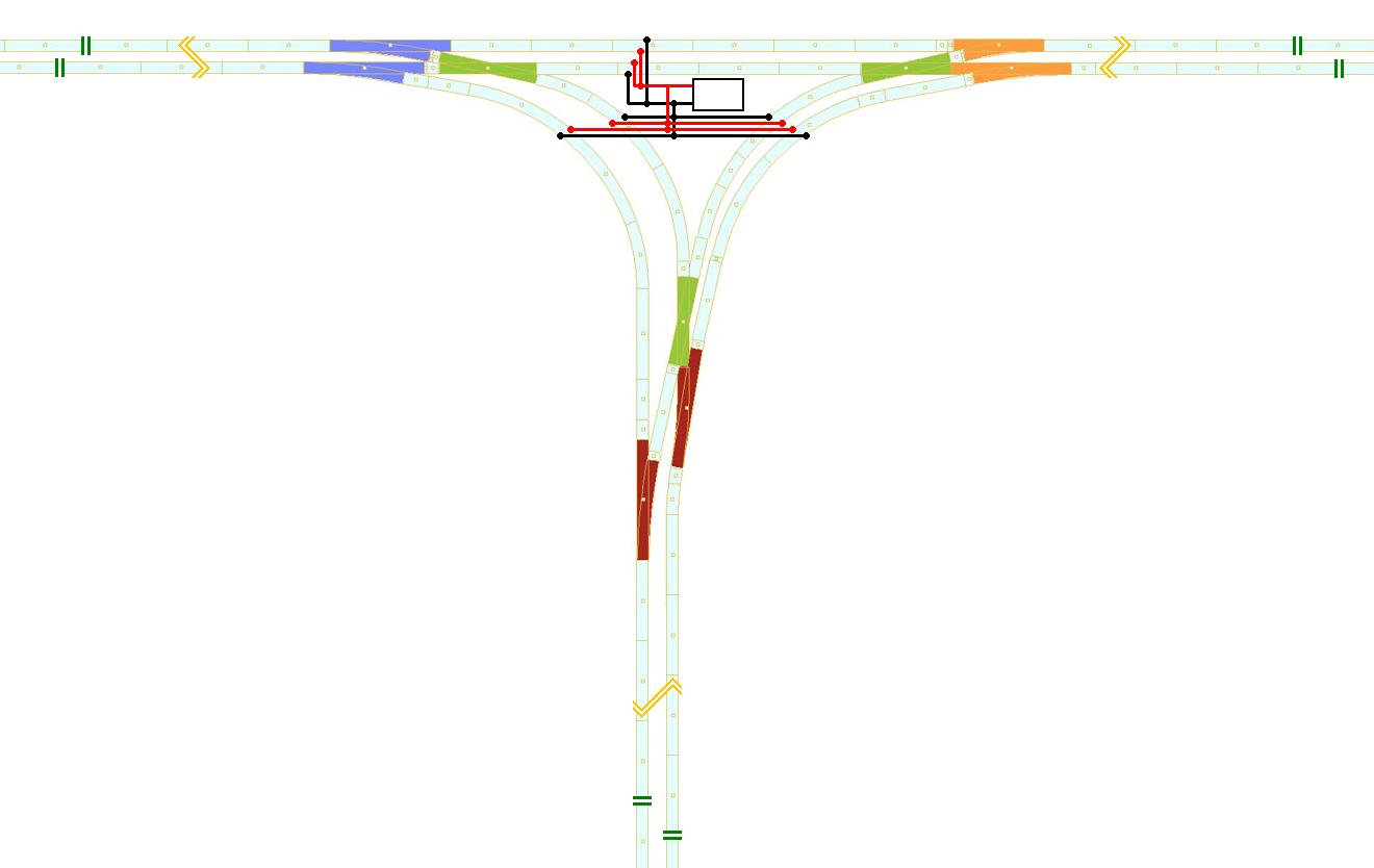

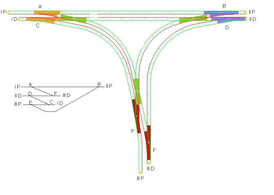

Ho provato ad allegare due disegni.
Se non prendo abbagli, io la vedo in questo modo :
- così come è disegnato, se non si fanno sezionamenti, con un unico alimentatore la tensione arriva dappertutto. Non vedo cortocircuiti. Occorre, però, che gli incroci abbiano i rami indipendenti. Elettricamente devono essere come due tratti di binario dritto sovrapposti (2° disegno).
- se si toglie il binario verticale a destra ed i relativi scambi, resta un bivio a senso unico che immette a sinistra o a destra, ma sempre secondo il senso di marcia (non contromano) (1° disegno).
Per farlo funzionare isolerei i rami di uscita dei deviatori verticali, poi metterei un commutatore per ogni deviatorio per indirizzare la corrente tale e quale fà lo scambio con il treno. In questo modo i due binari che arrivano allo scambio (dall' alto) non sarebbero mai connessi fra loro, salvaguardando l' indipendenza delle due linee di corretto tracciato (orizzontali).
Spero di essermi spiegato.

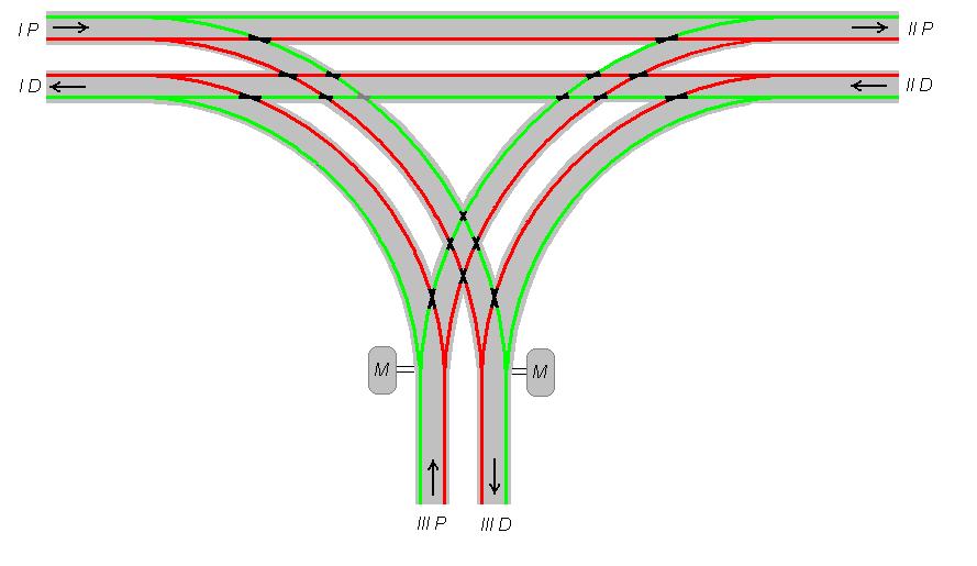

Se in DCC, allora :
YAurisinaDCC.JPG [ 42.32 KiB | Osservato 4544 volte ]
Rotaie in rosso per il positivo e in verde per il negativo (positivo e negativo giusto per dare due nomi).
Si vede che, in pratica, applicando tensione ad un qualsiasi binario, la tensione arriva anche a tutti gli altri. E coerentemente coi sensi di marcia. Senza creare cortocircuiti (con gli incroci PECO, con gli altri non lo sò).
Se si tratta di un sistema DCC, allora non ci sono problemi, dato che l' indipendenza di comando delle locomotive è assicurata dal sistema. In DCC sul bivio possono circolare fino a tre treni contemporaneamente.
Se Bari S. Spirito hai già i binari, allora al tuo posto farei una prova. Monterei provvisoriamente il bivio per poi verificare con un normale tester che non ci sia il CC. Oppure alimentandolo con un alimentatore protetto dai cortocircuiti, proverei a far fare ad una locomotiva tutto il percorso. Per esempio entrando da I P ed uscendo da II P. Poi invertendo la marcia ed andando a III P, poi retrocedendo ancora verso I D (quì si arriva sull' altro binario rispetto alla partenza e con la locomotiva rovesciata), etc, fino a tornare al punto di partenza e con la locomotiva girata come alla partenza.
Chiaro no ? La chiarezza è la mia specialità !!! Hi ! Hi !
Per capire se presente un CC o no, mi ero fatto un disegnino, presente nella seconda immagine del mio precendente intervento.
Nel disegnino ho "rivoltato" il piano binari in modo che gli scambi collegassero le stesse linee, ma togliendo gli incroci.
Ho chiamato I, II e III le tre linee a doppio binario afferenti, ed ho distinto i due binari di ogni linea in P (pari) e D (dispari).
E' venuta fuori una disposizione che vale solo come principio di funzionamento, ma che chiarisce i collegamenti fra le varie linee.
