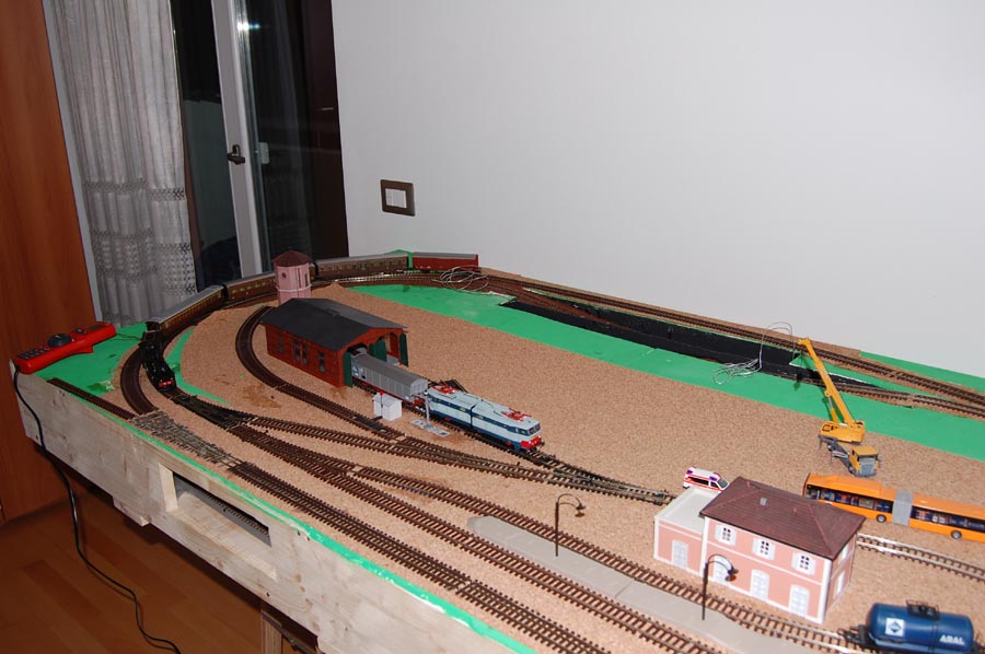

Ciao ragazzi oggi ho finito la posa dell'armamento ora manca la posa della massiciata ma solo dopo aver installato i vari motori sotto plancia e non. Vi allego alcune foto si accettano consigli.

 Oggetto del messaggio: Re: Il mio Plastico
MessaggioInviato: lunedì 7 marzo 2011, 12:46
Messaggi: 9223
Ciao Diego,
anzitutto i miei complimenti per la tua tenacia.
Se posso permettermi, vorrei suggerirti la soluzione che io penso ottimale per un plastico minimo, come il tuo.
LIVELLO 0: ovale classico, in piano, con stazione in vista a fronte e stazione nascosta posteriore.
Per il raddoppio di binario della stazione in vista utilizzerei uno scambio in curva di ingresso ed uno scambio diritto in uscita, perche' trovo che la soluzione scambio in curva-scambio in curva in vista sia molto poco realistica, anche se consente di allungare sia il binario di corsa, che quello di sorpasso.
Nella stazione in vista aggiungerei un tronchino per il MM a lato del FV.
La stazione nascosta puo' essere costituita da un raddoppio di binario + due tronchini opposti.
I due tronchini opposti hanno lo scopo di poter simulare un traffico da punto a punto di automotrici.
Il plastico potrebbe gia' essere completo così, oppure, anche in un secondo tempo, si puo' pensare ad un livello +1.
LIVELLO +1: dalla parte di linea nascosta o dalla stazione in vista uno scambio immette su di una linea secondaria che, tramite un' elica, si alza di livello e va' a terminare in una stazione di testa composta da binario di arrivo / partenza + binario di svincolo locomotiva + tronchino merci + tronchino di raccordo ad una fabbrica (opzionale) + tronchino con RL (opzionale).
Io opterei per far partire la linea secondaria dalla parte non in vista dell' ovale, dato che, essendo la stazione in vista molto "minimale", mi sembra piuttosto improbabile che possa rappresentare una stazione di diramazione.
AMBIENTAZIONE: opterei per le DRG in epoca II, dato il grande assortimento di rotabili corti presenti sul mercato.
Eviterei assolutamente la catenaria, limitandomi alla trazione a vapore.
Una Br. 89 con un bagagliaietto a 2 assi e 2-3-4 carrozzette a 2-3 assi e' gia' un signor passeggeri locale degli anni 30, in composizione realistica e nel contempo di lunghezza molto contenuta.
Idem una locotender a 3-4-5 assi con 5-6-7 carretti a due assi e' gia' un onesto merci da ferrovia locale degli anni 30.
Inoltre i veicoli molto corti "spanciano" nelle curve strette molto meno dei veicoli lunghi, risultando molto piu' realistici e ... danno meno problemi di deragliamento.
Capisco il tuo desiderio di voler fare circolare anche su di un plastico minimo tutti i rotabili della tua collezione, ma ho sempre pensato che nei plastici molto piccoli i rotabili debbano adattarsi al plastico e non viceversa.
Comunque un plastico come sopra descritto potrebbe essere "adattato" anche alla circolazione di treni composti da rotabili piu' lunghi.
Si potrebbe, cioe', inserire un terzo livello.
LIVELLO -1: costituito da un ovale in piano, non connesso al livello 0; l' ovale avrebbe un rettilineo + una parte di una curva in vista, mentre il resto sarebbe nascosto; nella parte nascosta si puo' inserire un binario di raddoppio, per alternare due treni; un ovale così semplice ti potrebbe consentire curve piu' larghe e, comunque, di allargare la parte di curva in vista a vantaggio del realismo.
In sostanza avresti due plastici in uno: livello 0 e livello +1 per fare dell' esercizio su di una linea locale, manovre, etc. e livello -1 per fare circolare treni piu' impegnativi.
