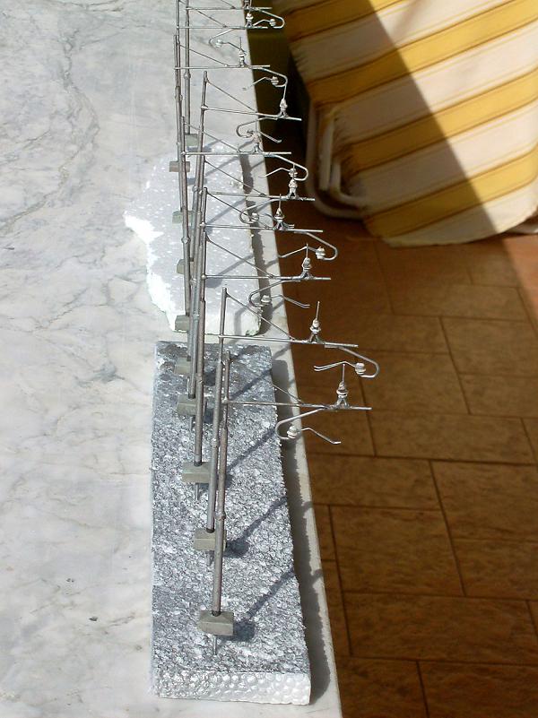

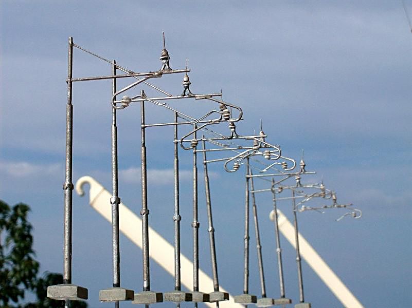

Pali finiti...
HPIM0762.JPG [ 62.01 KiB | Osservato 3331 volte ]
HPIM0760.JPG [ 82.05 KiB | Osservato 3331 volte ]
 Oggetto del messaggio: Re: PALI FS VECCHIO TIPO(H0)
MessaggioInviato: giovedì 3 febbraio 2011, 19:00
Messaggi: 477
Bellissimi Alex!!!
