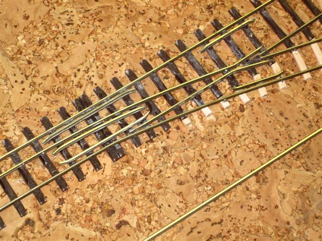

Parlavi di questa specie di cosa qui?
Questa era a scartamento ridotto FS, 10,6mm, ma il principio è lo stesso.
Commento file: questa?
Immagine 003.jpg [ 100.42 KiB | Osservato 4231 volte ]

Scusa, ma la controrotaia più a destra, serve veramente?
Perchè "fisicamente" forse non ci dovrebbe essere...

Si, servono tutte!

Che spettacolo, hai fatto una megafig@ta.
Ma come si combina con l'alimentazione?
Bisogna separare le due alimentazioni e far circolare un mezzo per volta, cioè o solo H0 oppure l'H0m?
Magari possono circolare contemporanemente...... di sicuro in digitale non ci dovrebbero essere problemi.

L' alimentazione è semplice, hai un binario in comune con la stessa polarità, gli altri due sono fisicamente separati. Ovvio che, se guardi bene, c'è la punta del cuore in plastica, per cui hai un tratto isolato, ma abbastanza corto e sufficiente ad un mezzo con un passo di 48mm di transitare senza intoppi. Qual è il mezzo a s.r. che ha questo passo? :wink:

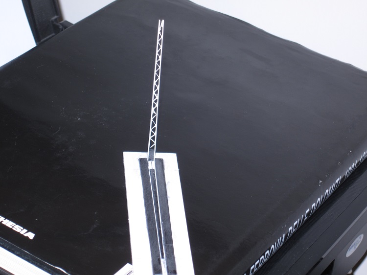

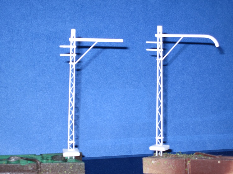

Studio di realizzazione della linea aerea della Ferrovia delle Dolomiti, materiale, rigorosamente plasticard.
Molte cosette saranno da rivedere, dimensionare, studiare, ma credo che la strada intrapresa non sia male. Per fare un palo, con la dima e tutto il resto, considerando il tempo di asciugatura dei setti diagonali (1 ora), per montare il resto, neanche dieci minuti.
Commento file: Dima e primo palo realizzato.
IMG_2626.JPG [ 83.21 KiB | Osservato 4060 volte ]
Commento file: Due pali, uno per l' interno delle curve, uno per l' esterno.
IMG_2630.JPG [ 154 KiB | Osservato 4060 volte ]

Domanda cretina: ma non si farebbe prima a fare la zigzagatura interna con del lamierino (di opportuno spessore) e gli angolari esterni con profilo a C? Lo so che adori il plasticard, però...
Se mai dovessi realizzare qualcosa della mia stazione di Vignola, e se mai decidessi di realizzare la palificazione tipo Breda (qualcuno la chiama Ganz... In poche parole è uguale spiccicata identica a quella della FGC, solo che ci sono anche le trasversali sospese), la farei così. Il mio unico dubbio è nel modo di realizzare la sospensione...

La zigrinatura interna è una sottilissima striscia di polistirene ripiegata con una pinzetta ed incollata alle due strisce più spesse, che, successivamente sostituirò con adeguati profili a "[" che al momento non ho. Farla in lamierino mi obbligherebbe ad incollarla con altro tipo di colla.
Li faccio in plasticard perchè mi costano meno e sono abbastanza veloci da fare in serie, inoltre non dovranno sorreggere una catenaria funzionante.
