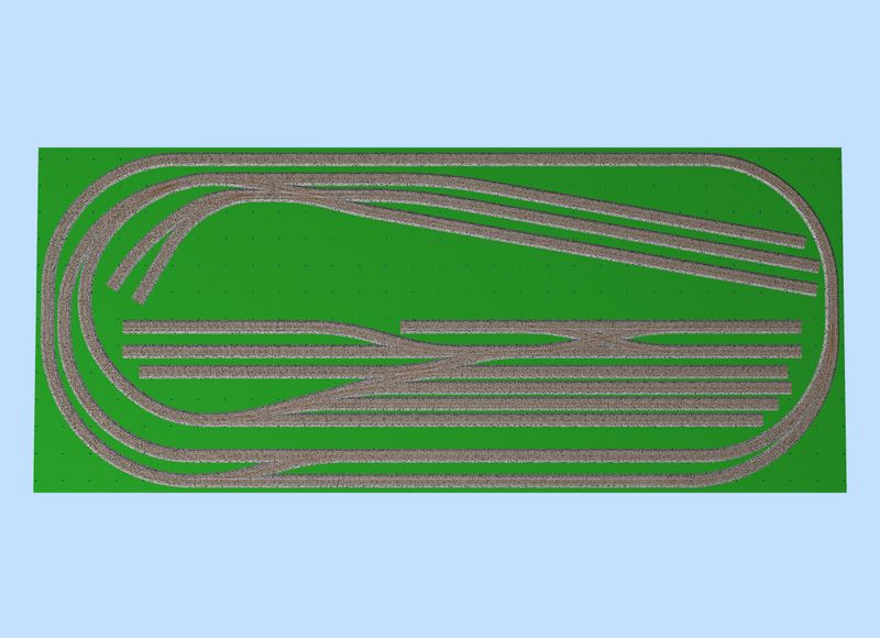

Intanto piccola modifica al tracciato.
Ho inserito nel deposito l'incrocio asservito da 4 scambi, per movimentare le manovre delle loco.
