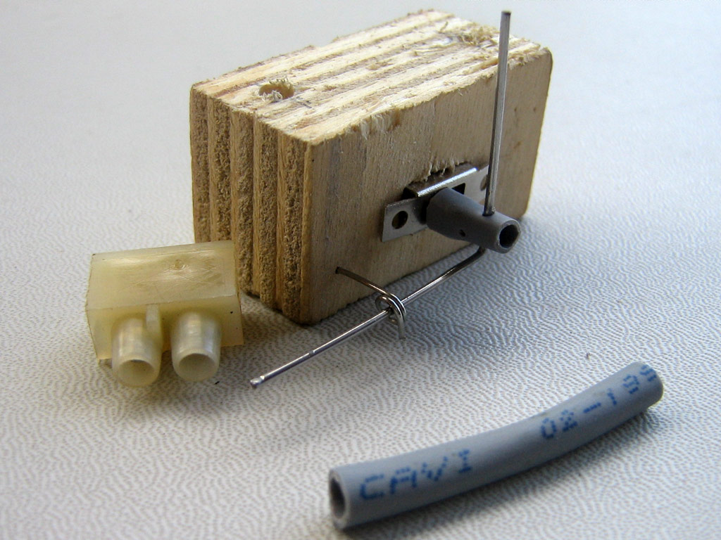

Bene, dopo tante chiacchere da parte mia un po'di operatività e vi faccio vedere il primo prototipo costruito grazie a tutte le idee costruttive viste in giro.
Blocchettino di legno qualsivoglia, due fori per il fissaggio sotto il pannello, un foro passante per ospitare il deviatore unipolare, visto che entra forzato non ho messo nemmeno le viti di fermo.
A questo punto per non bucare la plastica nera del deviatore e indebolirla ho provato a usare una guaina (cavo telefonico) che entra forzando e quindi è stabilissima e si fora facilmente.
Acciaio armonico per l'astina di comando dello scambio, spilla da balia tagliata per avere un occhiellino gia fatto senza dannarsi, se è necessario un fulcro per potenziare il movimento inserisco un altro occhiellino nella parte libera che va verso lo scambio.
Il finecorsa del deviatore mi sembra molto buono, ma volendo ne aggiungerò un altro nella manopola di comando sul frontale. Tempo di costruzione 10-15 min. Anche la manutenzione direi che è molto comoda.

mmm...mi piace l'argomento. Ho sempre ammirato la meccanica e le soluzioni utilizzate dai plasticisti statunitensi.
Solo che rimango molto indeciso sul da farsi nel mio plastico. Da un lato mi piacerebbe avere un quadro comandi, più o meno come quello di Silvio Assi. Semplice e chiaro. Dall'altro mi frena l'approcio all'elettronica e il groviglio di cavi che ne verrà fuori.
Mi piace anche l'idea di avere il comando vicino o in prossimità dello scambio, cosa molto utile se si dovesse giocare a fare manovre sul piazzale stazione. Avevo anche pensato di farlo comunque "elettronico" con pulsanti ma anzichè su un quadro sinottico "centrale", posizionare i pulsanti o interruttori in prossimità dello scambio.
riguardo al tuo lavoro ho alcune domande:
la corsa, o spostamento del deviatore è compatibile con la corsa degli aghi peco?
siccome il deviatore, in teoria, rimane in posizione, secondo voi è possibile togliere la molla dagli scambi peco e fidarsi del solo deviatore?
se mi reco in un negozio che tipo di deviatore devo chiedere? unipolare a tre contatti?
tipo questo? http://www.ebay.it/itm/03038389-DEVIATO ... 0936501021

Non so se per un plastico come il tuo adotterei delle soluzioni manuali, io alla fine dei conti di scambi ne ho 7 più un inglese, il tuo me lo ricordo BELLO articolato (curvoni liguri stupendi.. ecc ecc ecc, a proposito carica qualche altra foto quando puoi!).
La corsa del deviatore non è moltissima (uso i Peco SL75), sto facendo delle prove giusto ora e vedo che se la lunghezza dell'ago di comando in acciaio supera diciamo i 25-30mm va un po'in difficoltà, diciamo che comunque le prove le sto facendo senza allineamenti particolarmente precisi, ho tolto subito la molletta dallo scambio.
Purtroppo la guaina del cavo telefonico introduce un po'di giochi che non aiutano la precisione del movimento, alla fine penso che forerò il pulsantino con una punta 0.6.
Per ridurre la distanza deviatore unipolare-piano binari monterò il deviatore più in alto possibile, proprio sotto il piano del plastico, a quel punto l'astina dovrebbe essere abbastanza corta e avere forza sufficiente, in alternativa provo con il fulcro intermedio (graffetta piantata nel legno o simile, l'occhiello della spilla è troppo largo).
I deviatori che metti nel link sono molto simili a quelli che ho preso io, sono solo un po'più grandi:
http://www.ebay.it/itm/2-x-DEVIATORE-UN ... 58a246ec77
Giustamente tu hai scelto la versione più comoda per saldare i fili, non come me... però per 50cent l'uno...
Ciao Daniele
Seguo con interesse il tuo lavoro.Per ovviare a questo inconveniente dei giochi che per forza di cose si creano quando si aggiungono elementi in modo labile,ricordo che anni fa ho risolto questo probblemino quando mi costrui una sorta di deviatore bipolare usando due deviatori unipolari,per fare questo li missi uno accanto all'altro con le levette allineate e praticai due o tre tagli sulle levette,usando la lama di un seghetto per ferro,(lavoro da fare rigorosamente in forma manuale),e sulle scanalature create ci incollai delle lastrine di Evergreen o Plasticard.Il risultato fu molto soddisfacente,evitando qualsiasi movimiento o slittamento non desiderato.
Lo stesso lavoro potresti fare tu ma in senso verticale,cioé inserire un elemento a proseguo della lunghezza della levetta.

Grazie Bruno,
è un buon consiglio ma visto che devo farci passare il filo di acciaio armonico alla fine penso che un forellino sia la cosa migliore.
Ho fatto nel frattempo qualche altra prova e il filo da 0.5 è forse anche troppo leggerino, con quello da 1mm penso andrà alla grande ma il ferramenta ne era sprovvisto purtroppo.

Sicuramente quella´di forare direttamente la levetta é la cosa migliore.Credevo avessi necessitá di distanziare il tirante, per motivi di spazio.Poi nei tratti dove il filo di acciaio richiede una lunghezza maggiore,proverei ad "incamiciare" alcuni tratti di filo con dei tubi cilindrici,di ottone o alluminio,quelli dell' aeromodelismo,usando il diámetro píú calzante, sempre per evitare i giochi,fissandoli con del collante o saldatura al piano.Piccoli tratti di 2 o 3 cm. servono ad accompagnare,molto piú che una semplice graffetta.
Bruno
 Oggetto del messaggio: Re: COME FARE: scambi a comando manuale
MessaggioInviato: mercoledì 25 settembre 2013, 17:40
Iscritto il: martedì 11 dicembre 2007, 15:18
Messaggi: 546
Località: Carrara
Bruno ti chiedo scusa dato che mi sono spiegato un po'male, la graffetta (o qualcosa di simile) non serve per creare un fulcro verso il comando di azionamento ma verso il piano del plastico e lo scambio vero e proprio.
Sono comunque riuscito a trovare l'acciaio armonico da 1mm dal ferramenta per cui dovrei avere abbastanza forza con un collegamento diretto.
Domani faccio qualche prova migliore, purtroppo il deviatore bipolare che ho scelto non è il massimo, e visto che basterebbe guadagnare 1-1.5mm di corsa per essere sicuri quelli di cui parlava Giacomo qualche post fa (link ebay) potrebbero andare benissimo dato che sono leggermente più grandi dei miei.
A proposito l'acciaio armonico come si stende? pinza, morsa e olio di gomito?
Daniele
