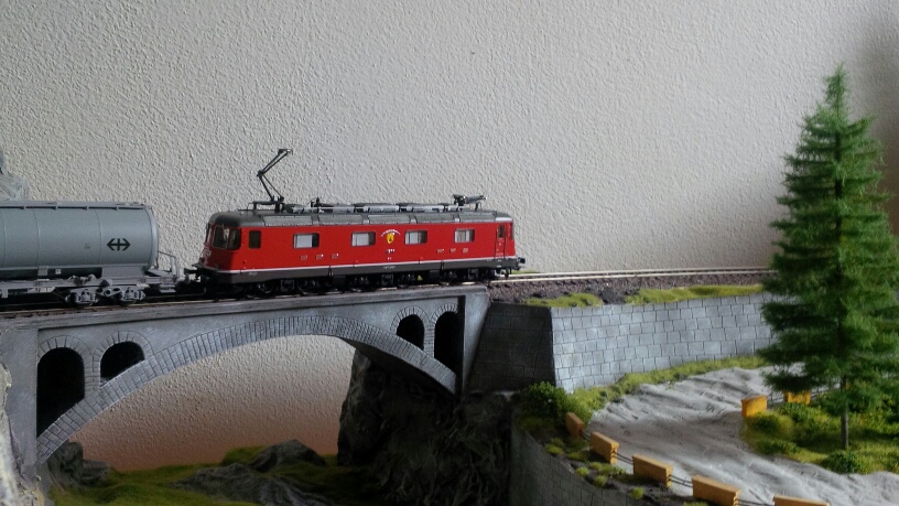

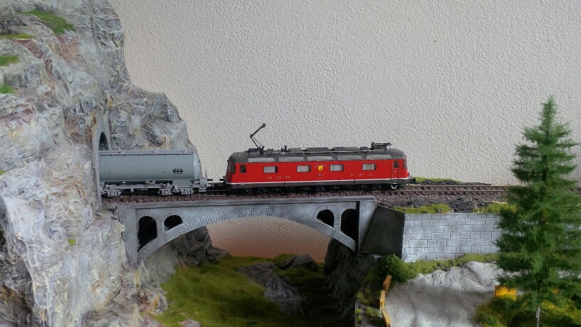

sotto l'albero ho trovato la splendida Re 6/6 rossa di Roco che mi sono autoregalato, non ho resistito a fotografarla sul diorama, davvero un modello ben fatto!
Ho inoltre seguito il suggerimento di fao45 che ringrazio, e dopo essermi documentato sto realizzando dei nuovi pini che come quello in foto hanno meno l'aspetto da larici.

Complimenti per i pini che hai realizzato li trovo estremamente realistici bravo.....

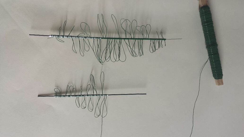

Per il tronco impiego barrette per fioristi del diametro di 1mm della lunghezza voluta.
Lasciando spogli un paio di cm per l'inserimento dell'albero nel suolo, come prima cosa ricreo l'effetto del tronco che si assottiglia verso l'alto avvolgendo qualche ritaglio di carta a partire da quella che sarà la base dell'albero.
20150110_123446_resized.jpg [ 129.18 KiB | Osservato 4359 volte ]
Poi con del filo di ferro per fioristi del diametro di 0,4mm , partendo dalla base inizio ad avvolgere il tronco facendo ogni 5-6 passaggi delle asole come in foto.
20150110_150556_resized.jpg [ 162.61 KiB | Osservato 4359 volte ]
Una volta finito con tutta la superficie del tronco, taglio con le forbici le estremità delle asole ottenendo due rami per ogni asola. A questo punto do ai rami la forma desiderata, aiutandomi con le pinze per raddrizzare prima e per incurvare poi. Ci vuole un po' di pazienza ma alla fine dopo un bel po' di modellamento il risultato è tipo questo.
