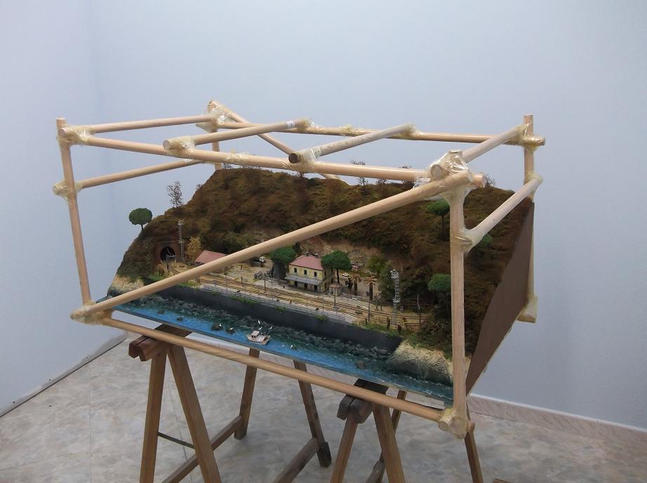

Grazie a tutti per i consigli.Alla fine ho deciso di rinforzare la struttura (come mi è stato suggerito) e metterò delle imbottiture su tutti gli angoli per ammortizzare gli urti.Grazie a tutti :D
PS:Naturalmente il tutto sarà inserito dentro uno scatolone robusto :wink:

Come struttura è bella solida ma dei corrieri ho sempre avuto poca fiducia e molta paura.

Sbaglierò, ma io avrei messo in diagonale anche le traverse intermedie sui lati corti.
Messe così rischia di inclinarsi tutto se lo scatolone prende un colpo su uno degli spigoli lunghi, con le traverse corte inclinate la resistenza è maggiore.

Ho provato ad inclinare con forza il punto debole da te citato,e pare che tutto l'insieme tenga saldamente.Comunque quando il pacco arriverà a destinazione vi informerò del risultato.

Non era più semplice fare una piccola cassa di compensato rinforzata con listelli quadri ai bordi e controventature, con angolari metallici ai quattro angoli? Io, Lauria, 1m x 2,50m, l' ho spedita costruendogli intorno la cassa col metodo di cui sopra, è andata a Milano, da Fabriano, intatta, e poi da Milano ad altra destinazione, senza un graffio.

Fabrizio,hai ragione,però ho dovuto fare un "confezionamento"economico per non chiedere le spese al legittimo proprietario.In passato mi è capitato di fare strutture del genere ed il contenuto è sempre arrivato integro.L'unica differenza è che ho spedito diorami più piccoli.Questo qui è un pacco bello grosso,però ripeto la struttura è molto solida.Il pacco da Tropea dovrà arrivare a Napoli.
Ps:Il proprietario ha visto le foto e dice che gli va bene così.

i corrieri amano lanciare ogni ben di dio e spero che non si stacchi nulla. Come il commento sopra, anche io ti consiglio una cassa, ma prima farei anche qualche giro di pluriball privilegiando la protezione degli angoli.

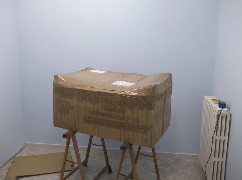

Ringrazio tutti gli intervenuti.Il pacco è pronto per essere spedito...

Pacco spedito ieri,arrivato a destinazione oggi :D
Tutto perfettamente integro.L'imballaggio low cost ha tenuto egregiamente. :wink:

Ho spedito con poste italiane paccocelere1 maxi/voluminoso.Ho pagato 28,00 euro.
