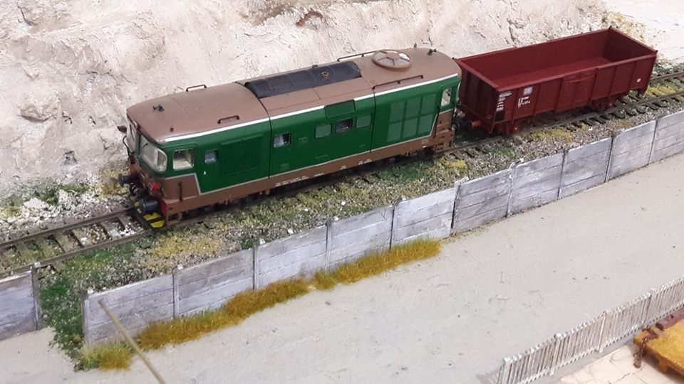

zona raccordo, binario inerbato e muro in cemento a delimitare il raccordo
14962607_10209920915572031_8877659578659170790_n.jpg [ 99.68 KiB | Osservato 9829 volte ]
