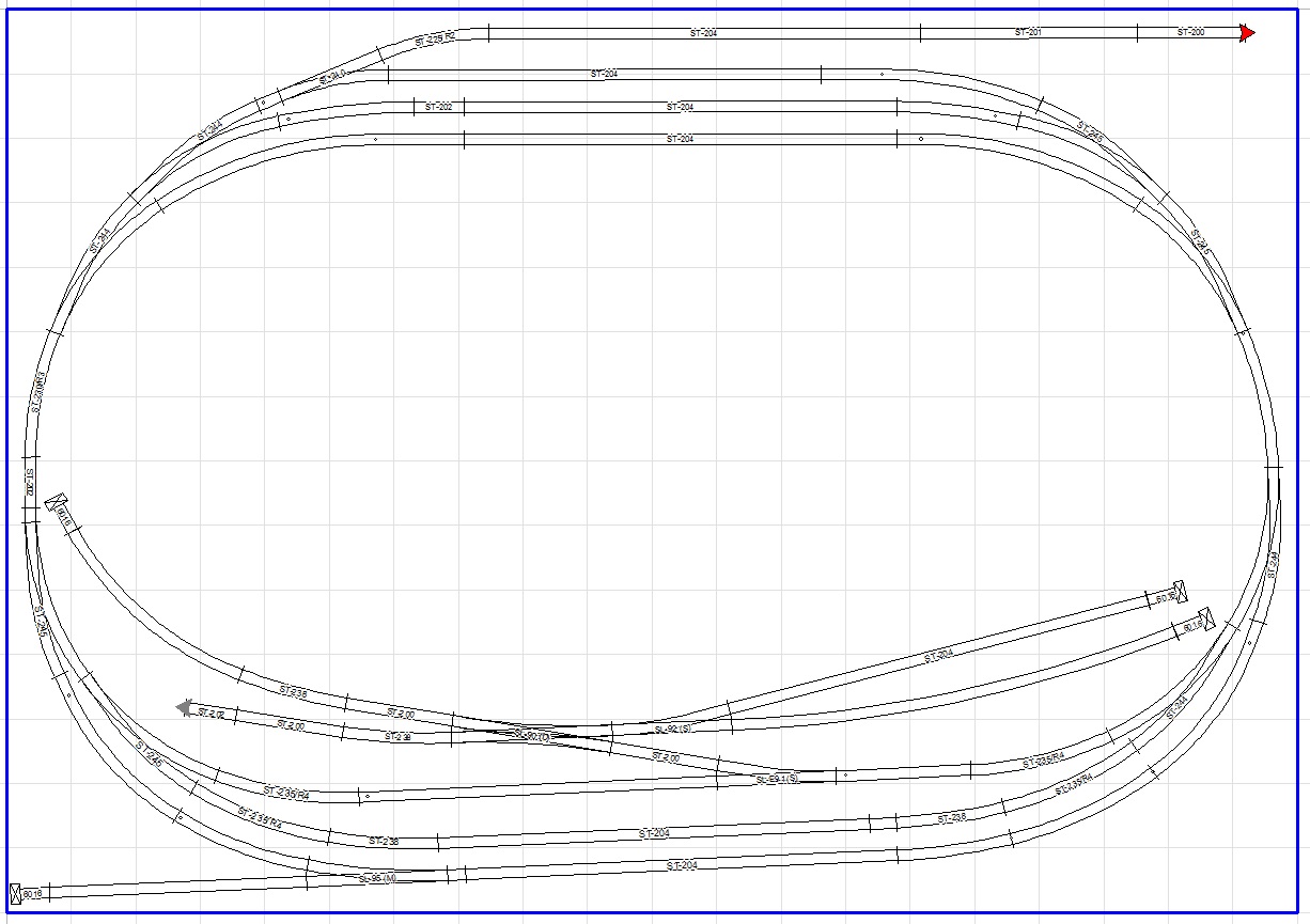

Il progetto è quello dell'immagine sotto, che vedo di descrivere.
daniele.jpg [ 226.62 KiB | Osservato 3353 volte ]
Partiamo
dal lato sinistro, a circa 60 cm dal bordo davanti del plastico. Prima curva con raggio di circa 50 cm e angolo di 2,5° (serve per inclinare tutto il restante piano binari di stazione e non renderlo parallelo al bordo). Uno scambio setrack curvo e sul ramo deviato un'altro danno origine ai 3 binari della stazione (gli scambi curvi setrack sono necessari dato lo spazio ridottissimo). I binari poi curvano per far sì che alla fine il fascio principale sia inclinato di 2,5° rispetto al bordo del plastico. Dal 1° binario con uno scambio si accede al tronchino che serve il piccolo Magazzino Merci (si ipotizza che all'infuori del raccordo che descriverò in seguito il traffico merci non sia così consistente...). Dal 3° binario si dirama un raccordo: sul ramo deviato di un SL-91 Peco preso di calcio (dalla parte opposta alla punta dove ci sono gli aghi) si innesta un deviatoio inglese doppio da cui si diramano, verso destra, un'asta di manovra ed un binario per la rimessa della locomotivetta da manovra (questo bnario si trova tra il fascio principale e l'asta di manovra), dall'altro lato dell'inglese ci sono altri 2 binari, uno sparisce all'interno di un capannone dove si immagina avvengano le manovre di carico e scarico, l'altro serve come deposito dei carri in attesa di essere caricati o scaricati. L'altra radice della stazione è simmetrica a quella già descritta (fatta eccezione per il tronchino del magazzino merci): nell'angoletto libero dai binari ci sta bene il fabbricato viaggiatori. Superata la punta dello scambio estremo, un breve tratto in leggera curva ed inizia la stazione nascosta: anche qui due scambi setrack curvi originano 3 binari passanti (stavolta paralleli al bordo); dal lato opposto, partendo dal punto d'origine che avevo descritto all'inizio, dopo un brevissimo rettilineo ed una semicurva, c'è una coppia di scambi curvi setrack, all'uscita del ramo esterno del secondo scambio c'è un deviatoio rettilineo sempre setrack che dà origine ad un lungo binario tronco, mentre gli altri 3 binari si ricongiungono a quelli dell'altra radice.
Per quanto riguarda la parte paesaggistica, la stazione la richiuderei tra 2 portali posti a cavallo degli scambi estremi della stazione, e dividerei otticamente le due stazioni con uno sfondo.

ciao a tutti, mi sento onorato per il progetto del prof. bomby. però c'è qualcosa che non mi è chiara, perché deviatoi setrack, voi stessi mi avete detto che sono orribili. poi applicando l'inclinazione al tracciato di stazionecosa si ottiene? migliore realismo oppure ci si guadagna qualcosina? e poi , caro prof, ci puo stare veramente tutta sta roba nel mio plastico? non sono note polemiche queste che ho esposto ma soltanto dubbi. grazie bomby, sei stato molto chiaro e lo apprezzo veramente. saluti, daniele :shock:

I setrack sono orribili, ma per quel che riguarda gli scambi in curva in quello spazio non si può fare altro e con quella geometria sono i migliori: trattasi di compromesso. Ad ogni modo, tutti gli altri scambi in vista non in curva sono streamline (corti). Insomma, i setrack curvi appartengono ad una determinata geometria che consente di risparmiare molto spazio. I deviatoi facenti parte di quella geometria sono in generale poco realistici, i Peco (Hornby) setrack sono i meno peggio all'interno di quella geometria. Purtroppo non si può fare altrimenti!
Per lo spazio, tranquillo, ci sta tutto! Volendo ci starebbe anche di più ma non ho voluto calcare la mano!
L'inclinazione è un fattore più che altro estetico, anche pochi gradi consentono di far apparire tutto l'impianto meno giocattoloso, meno fatto a tavolino, meno squadrato. Il guadagno di spazio è pressochè inesistente, ma si guadagna molto in colpo d'occhio (permettimi la battuta :D )! Sembra più naturale!

azzz! il colpo d'occhio. vai tranquillo bomby che anche io ci scherzo su. intanto ringrazio te e qdp per le idee che mi avete fornito, però mi sembra troppo angusto. io ho pensato un'altra cosa e vediamo cosa ne pensate, uno scalo merci con la propria movimentazionee una linea per convogli passeggeri in passerella che farà capo ad una stazione posta sotto il livello dello scalo merci. che ne pensate? ci VEDIAMO, daniele. P.S. l'ho capito che devo buttar via il truciolare! :idea:

Quanto alla mia proposta ti assicuro che l'impianto non è per nulla angusto, anzi è piuttosto arioso (nella sua compattezza): nella parte centrale c'è tutto lo spazio per sbizzarrirsi costruendo il paesaggio e lo stabilimento industriale. Se c'è una cosa che odio sono i plastici angusti con roba su roba ammassata a voler riprodurre Milano Centrale in 2 metri per 1 e mezzo. Nel tuo caso, secondo la mia idea, viene fuori una bella stazioncina sperduta nella campagna della Sicilia interna...
Personalmente, eviterei soluzioni a più piani, lì si che si rischierebbe di realizzare un impianto angusto!
